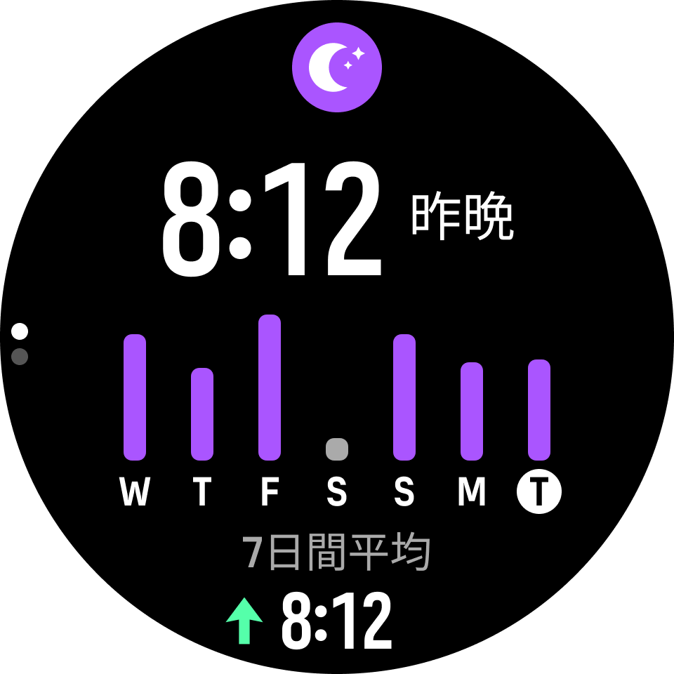

睡眠ウィジェットでは、睡眠のサマリーに加えて、全体的な睡眠の傾向を追跡することができます。時計文字盤で、上にスワイプするか、睡眠ウィジェットが表示されるまで下ボタンを押します。最初のビューには、最後に記録した睡眠と過去 7 日間のグラフが表示されます。
