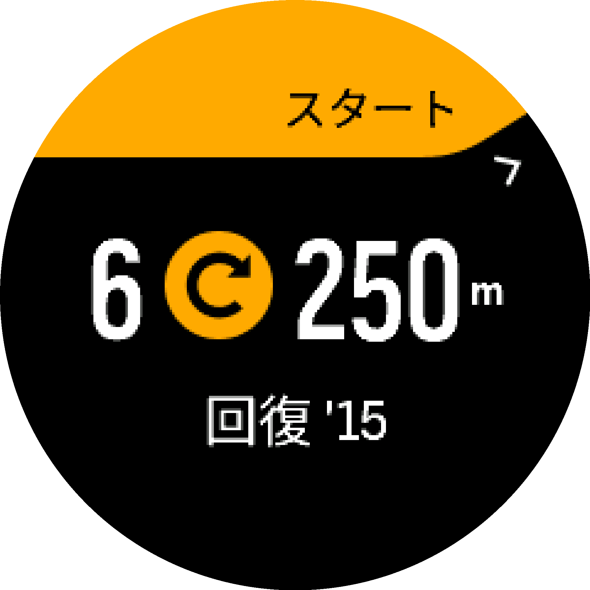

インターバルの設定を定義する場合、以下の 4 項目を設定することができます:
- インターバル: オン/オフを切り替えるトグルボタンを操作して、インターバルトレーニングを有効にします。このトグルボタンをオンにすると、使用するスポーツモードにインターバルトレーニングのディスプレイが追加されます。
- 反復: インターバルと回復時間を組み合わせたセットを繰り返し行う回数を設定します。
- インターバル: 高い運動強度インターバルの長さを、距離または継続時間に基づいて設定します。
- 回復: インターバルの間に設ける休息時間の長さを、距離または継続時間に基づいて設定します。

インターバルトレーニングを行う
エクササイズを記録する前に、上へスワイプするか下ボタンを押して インターバル まで下に向かってスクロールして設定をタップするか、中央ボタンを押します。
インターバル のトグルボタンをオンにし、上記の説明に従って設定を調整します。
上に向かってスクロールして再びスタートビューに戻り、通常どおりにエクササイズを開始します。
左にスワイプするか中央ボタンを押してインターバルディスプレイまで移動し、インターバルトレーニングの開始準備ができたら上ボタンを押します。
インターバルトトレーニングの全セットを完了しないで途中で終了したい場合は、中央ボタンを長押ししてスポーツモードのオプションを開き、インターバル のトグルボタンをオフにします。
時計画面にインターバルディスプレイが表示されている場合でも、通常のボタン操作を行うことができます。例えば、上ボタンを押すことで、インターバルトレーニングだけでなく、エクササイズの記録を一時停止することができます。
エクササイズの記録を停止後、使用していたスポーツモードのインターバルトレーニングが自動的にオフに切り替わります。ただし、その他の設定はそのまま保持され、次回同じスポーツモードを使用する際には、特別な操作なしでそのまま同じワークアウトを開始することができます。
