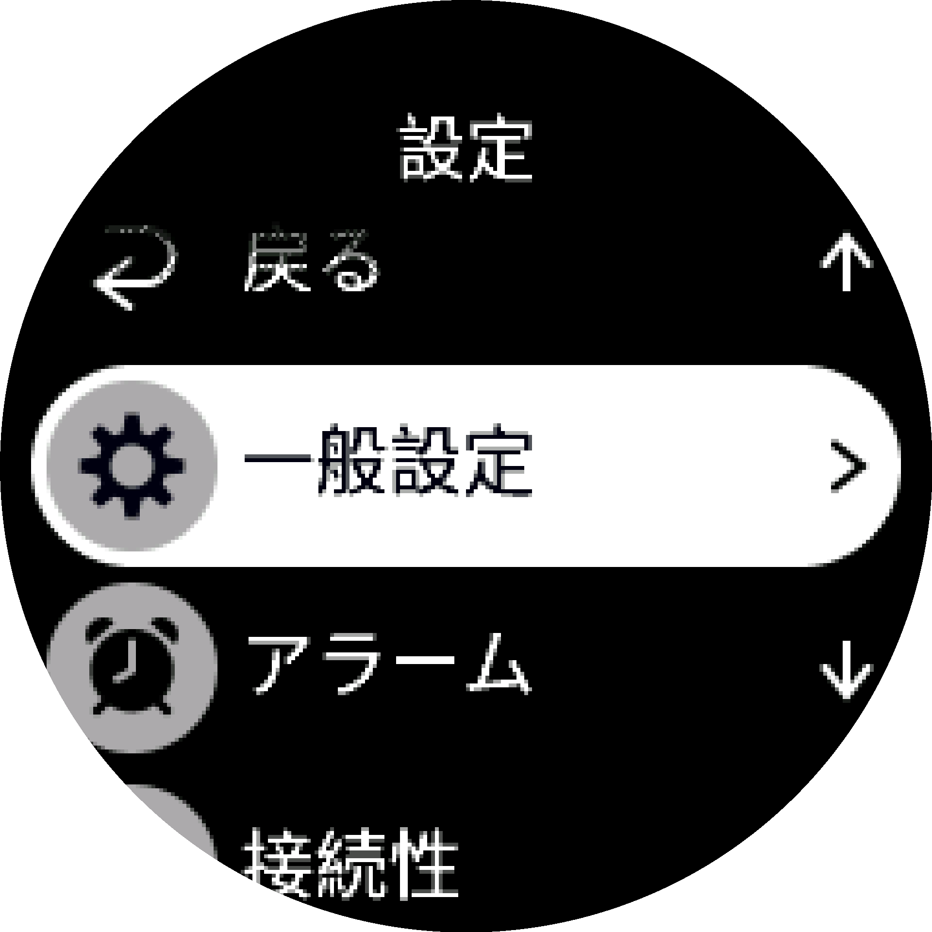

時計文字盤から中央ボタンを長押しします。
上下にスワイプするか、上下ボタンを押して設定メニューをスクロールします。
設定がハイライト表示されたら、設定名をタップまたは中央ボタンを押して設定を選択します。 右へのスワイプまたは戻るを選択するとメニューへ戻ります。

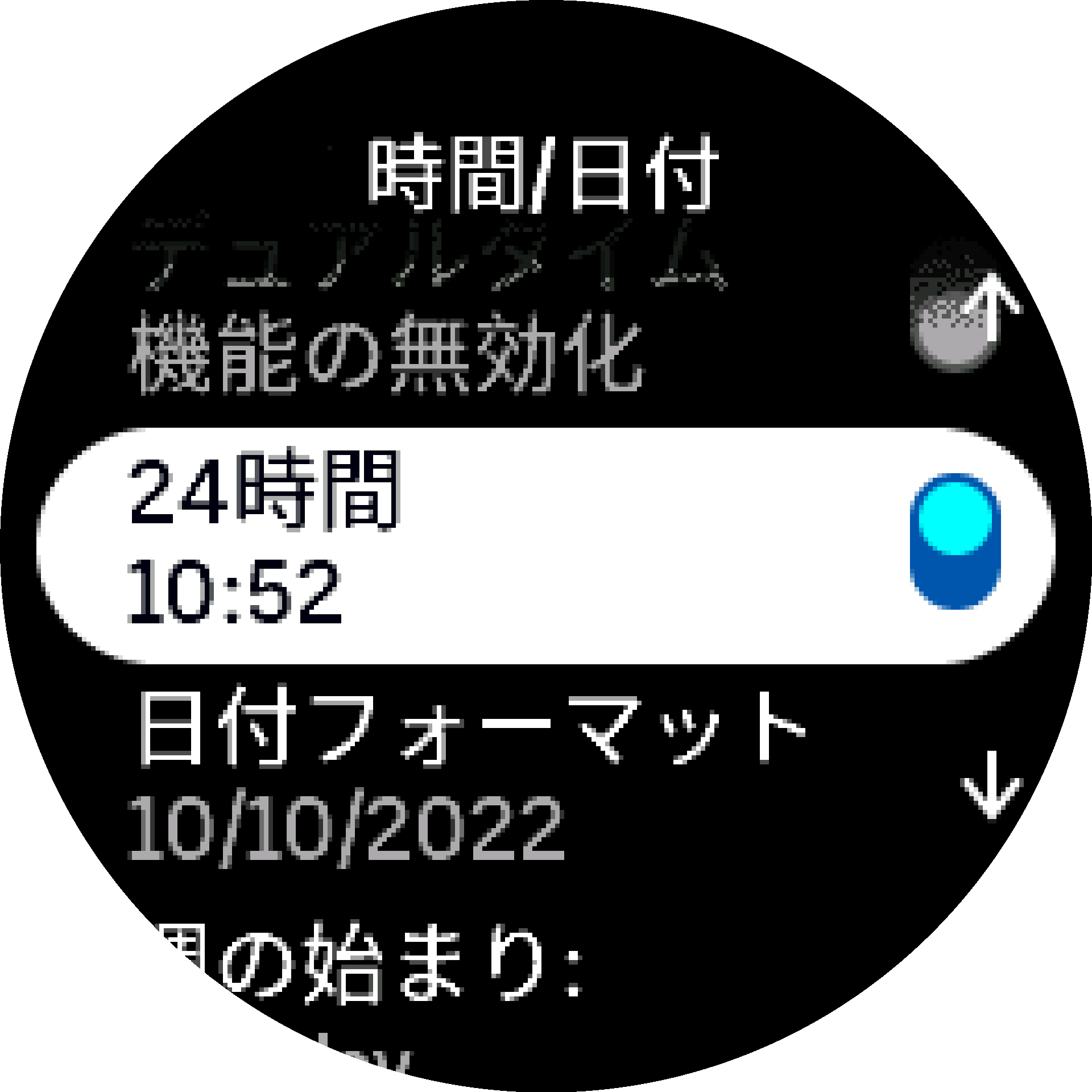

値の範囲を設定する場合、上下へのスワイプまたは上下ボタンを押して値を変更します。
オン・オフなどの 2 つの値での設定については、設定のタップまたは中央ボタンを押して、値を変更します。
