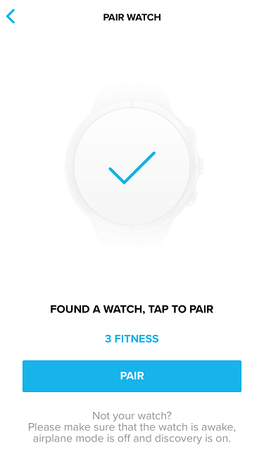

  3. ウォッチのリストにお使いのSuuntoウォッチが表示されたら、PAIR(ペアリング)をタップします。複数のウォッチがリストにある場合、ウォッチ本体の裏面に記載されているシリアルナンバーに基づいてお使いのウォッチを選択します。
    ウォッチをSuunto Appとペアリングします。

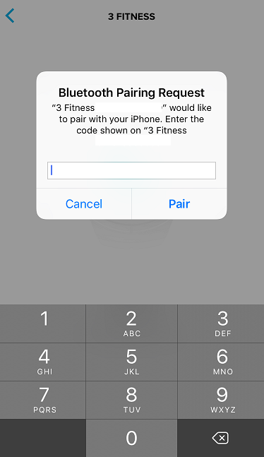

  4. ウォッチのディスプレイに表示されるパスキーをモバイルデバイスのペアリングリクエストフィールドに入力し、PAIR(ペアリング)をタップします。
    ウォッチのディスプレイに表示されるパスキーを入力します。   ウォッチに表示されるパスキー。

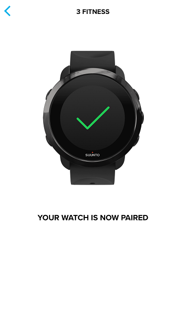

  5. ペアリングが完了するまで待ちます。これには数分かかることがあります。
    ウォッチがペアリングされました。
