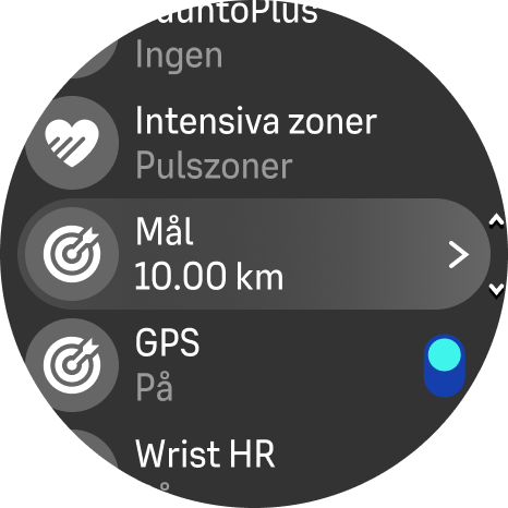

Du kan ställa in olika mål med Suunto Race S när du tränar.
Om sportläget du har valt har mål som ett alternativ, kan du ändra dessa alternativ innan du börjar registreringen genom att svepa uppåt eller genom att vrida på kronan.
mål 10 km Phoenix
Så här tränar du med ett generellt mål:
  1. Innan du startar en träningsregistrering kan du svepa uppåt eller vrida på kronan och välja Mål.
  2. Välj Varaktighet eller Distans.
  3. Välj ditt mål.
  4. Skrolla upp och börja din träning.
När du har aktiverat generella mål så visas en målmätare på varje dataskärm som visar dina framsteg.
Zonmätare S9PP
Du får också ett meddelande när du har uppnått 50 % av ditt mål, samt när du har uppnått ditt mål.
