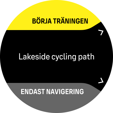

  5. Välj rutt genom att trycka på den övre knappen.
  6. Välj Börja träningen om du vill använda rutten för träning eller välj Endast navigering om du bara vill navigera på rutten.
    Rutter Träning Phoenix
    OBS:
    Om du bara navigerar på rutten kommer inget att sparas eller loggas i Suunto-appen.
  7. Om du bara navigerar på rutten, tryck på den nedre knappen och välj Avsluta navigering för att sluta navigera. Om du navigerar under en träning, tryck på den nedre knappen och välj Spår för att sluta navigera utan att avsluta träningen.
