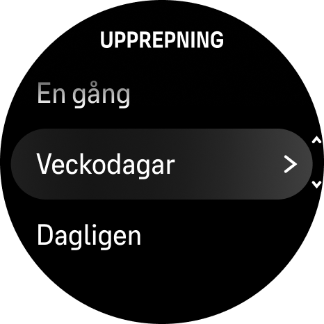

  4. Välj hur ofta du vill att alarmet ska ringa. Du kan välja mellan följande alternativ:
    En gång: alarmet ringer en gång inom de kommande 24 timmarna på en specifik tid
    Dagligen: alarmet ringer på samma tid varje dag, oavsett veckodag
    Veckodagar: alarmet ringer på samma tid måndag till fredag
    alarm Race steg2
  5. Ställ in timme och minuter och stäng inställningarna.
    alarm Race steg1
