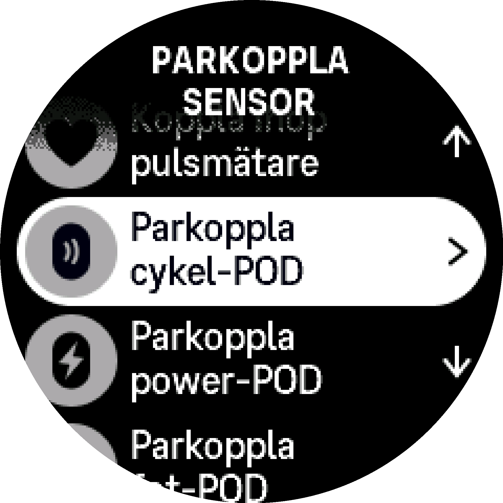

  2. Välj Parkoppla sensor om du vill se en lista över sensortyper.
  3. Dra nedåt för att se hela listan och tryck på den typ av sensor du vill para ihop.
Sensorlist S9PP

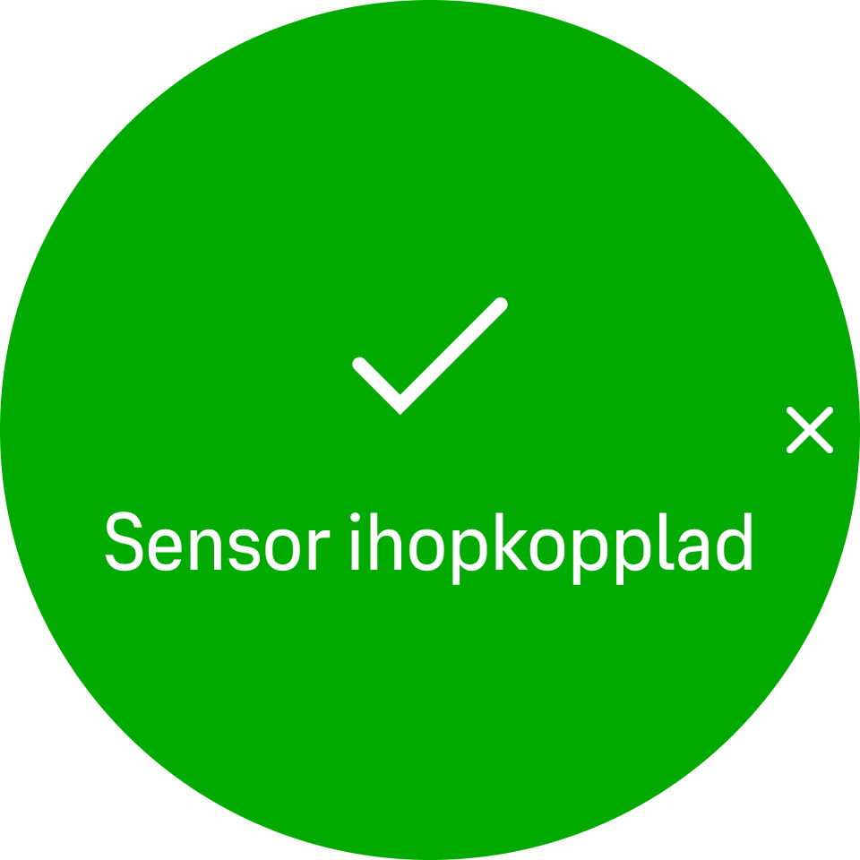

  1. Följ instruktionerna på klockan för att slutföra parkopplingen (se handledningen för sensorn eller poden vid behov). Tryck på mittknappen för att gå vidare till nästa steg.
Sensor ihopkopplad S9PP
Om podsensorn har obligatoriska inställningar som t.ex. vridmoment för en effektpod, uppmanas du ange ett värde under parkopplingsprocessen.
