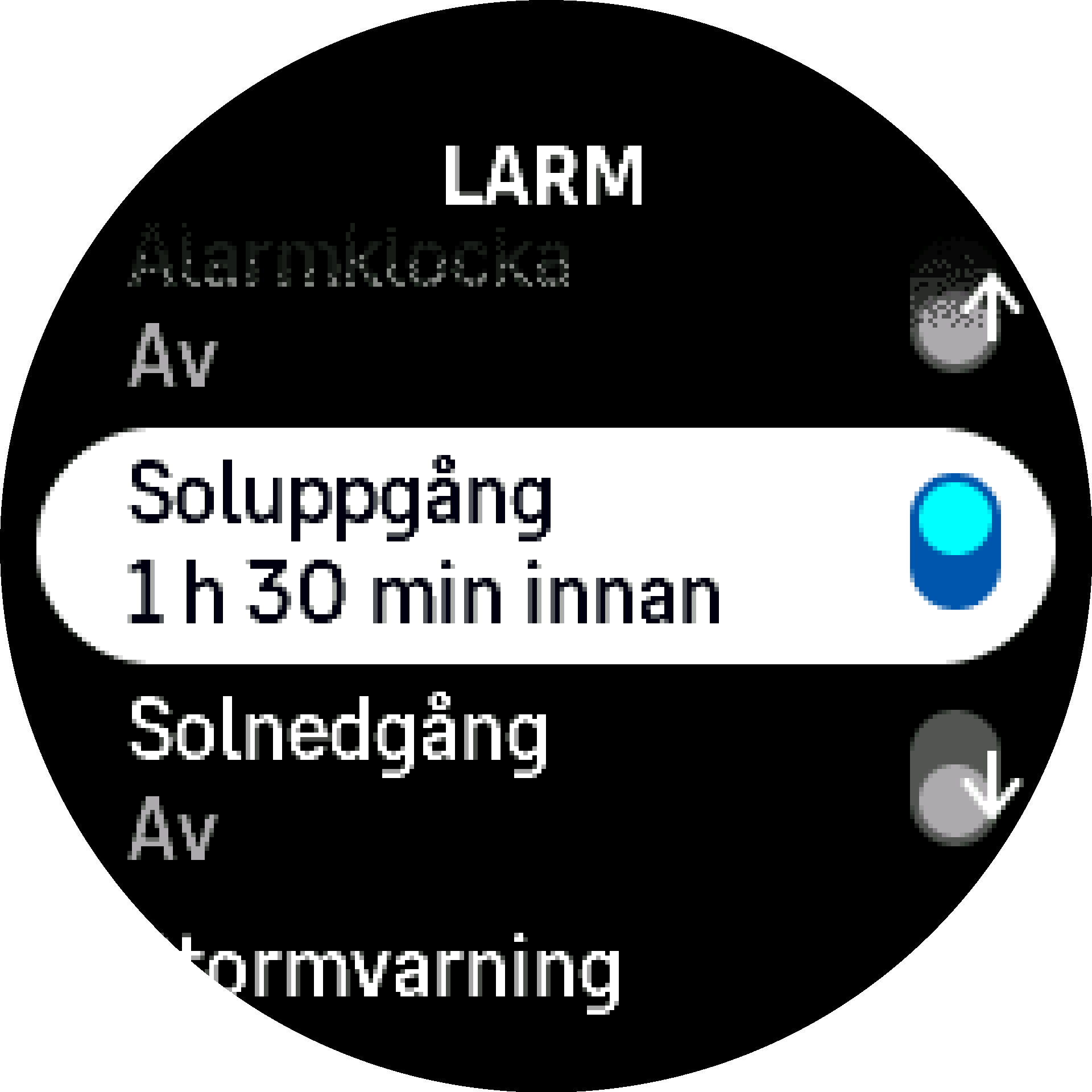

Alarm för soluppgång och solnedgång
Alarm för soluppgång/solnedgång på Suunto Race S är anpassningsbara baserat på var du befinner dig. Istället för att ställa in en fast tid ställer du in hur lång tid innan soluppgång/solnedgång du vill få en avisering.
Tiderna för soluppgång/solnedgång fastställs via GPS, så klockan använder GPS-data från den senaste platsen du använde GPS-funktionen.
Så här ställer du in alarm för soluppgång/solnedgång:
  1. Från urtavlan kan du hålla kronan intryckt för att öppna Inställningar.
  2. Skrolla till Larm och gå in i menyn genom att trycka på dess namn eller trycka på mittknappen.
  3. Skrolla till alarmet du vill ställa in och välj det genom att trycka på kronan.
    SoluppgångSolnedgång växla alarm S9PP

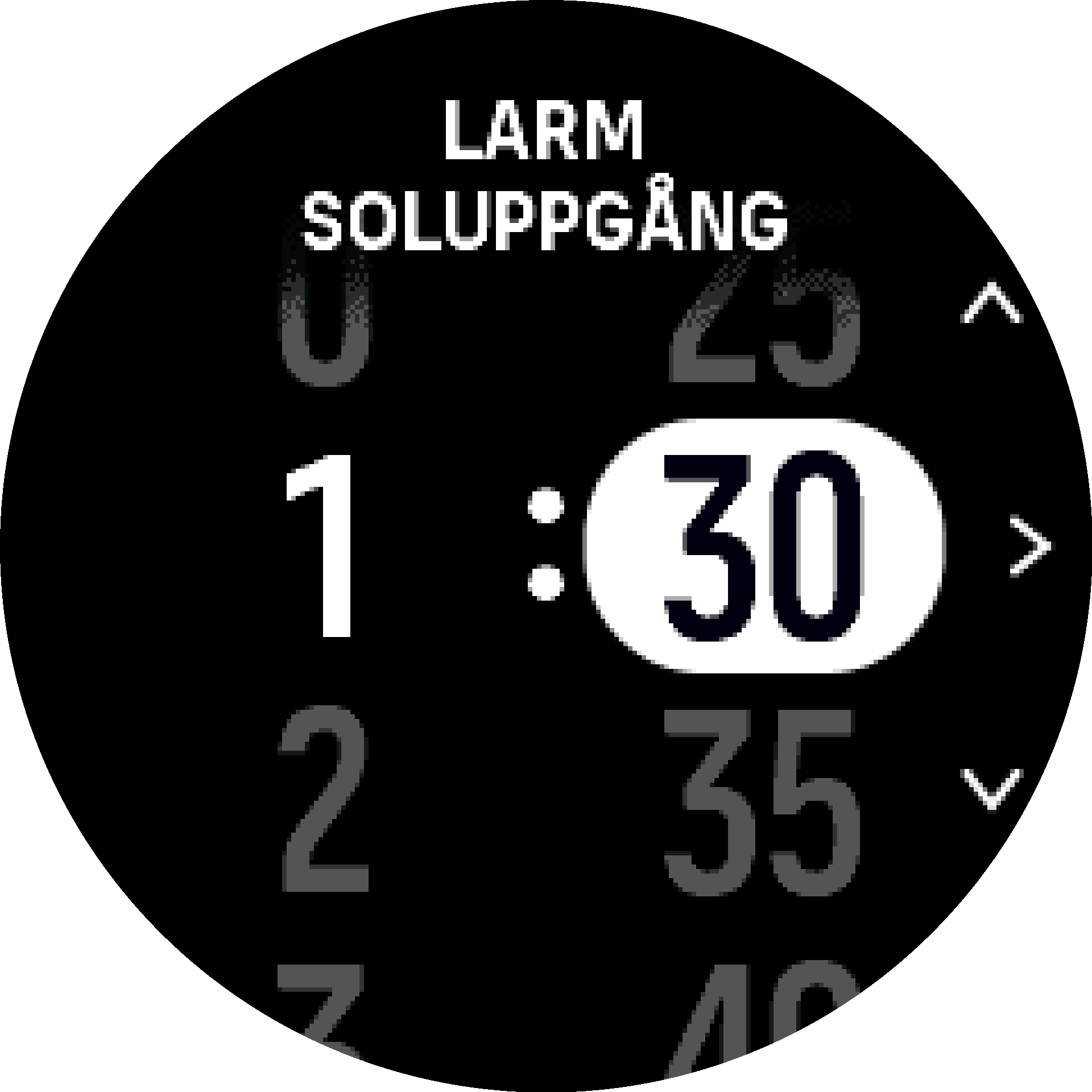

  4. Ställ in antalet timmar och minuter före soluppgång/solnedgång genom att skrolla upp/ner med kronan eller genom att svepa uppåt eller nedåt på skärmen och bekräfta med mittknappen.
    Tid före solnedgång soluppgång S9PP
  5. Bekräfta och avsluta genom att trycka på mittknappen.

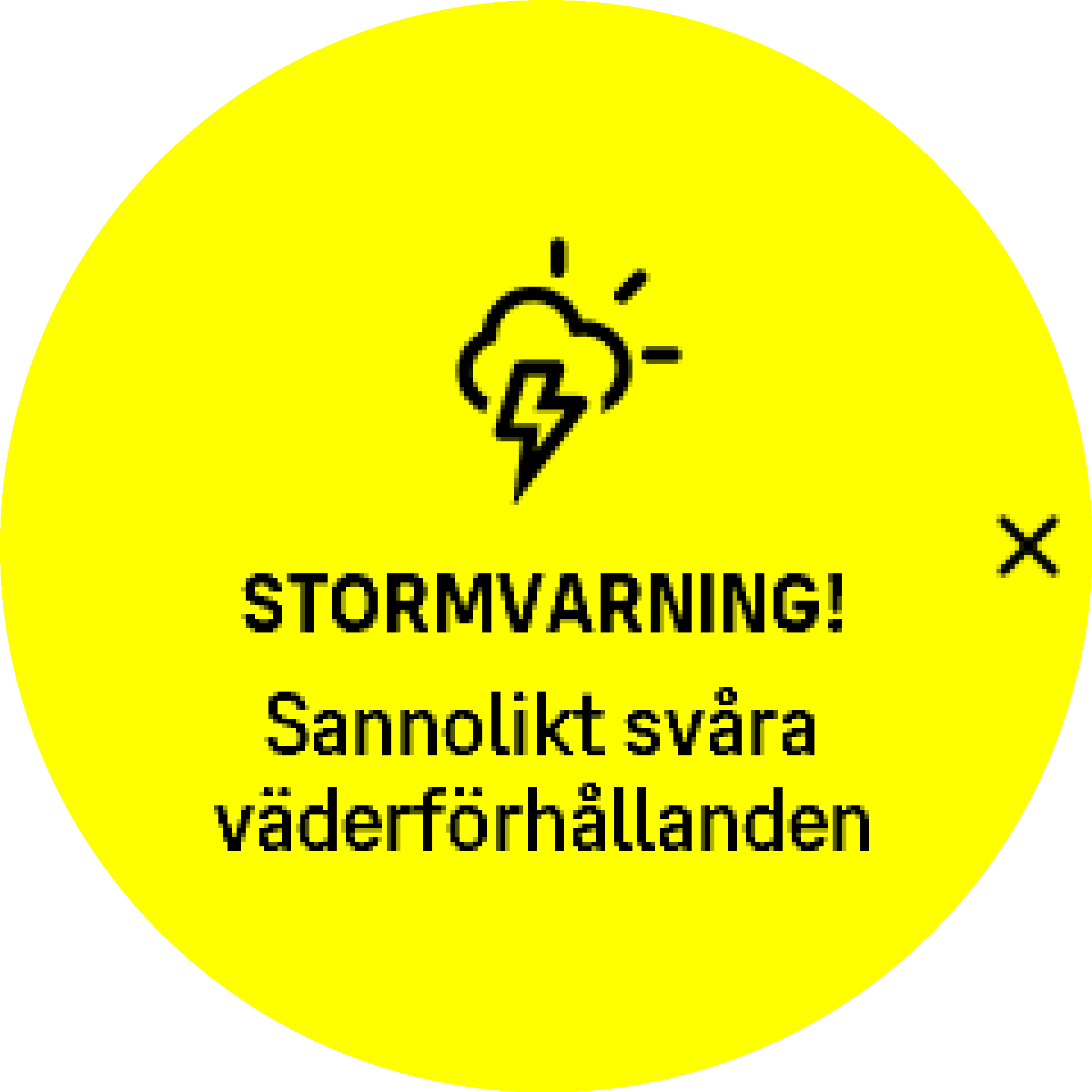

Stormvarning
Ett kraftigt fall i barometertrycket innebär vanligen att oväder är på väg och att du bör söka skydd. När funktionen stormvarning är aktiverad avger Suunto Race S en alarmsignal och en oväderssymbol blinkar när trycket faller med 4 hPa (0,12 inHg) eller mer under en 3-timmarsperiod.
Så här aktiverar du stormvarningen:
  2. Skrolla till Larm och gå in i menyn genom att trycka på dess namn eller trycka på kronan.
  3. Skrolla till Stormvarning och växla av/på genom att trycka på namnet och trycka på kronan
Tryck på valfri knapp för att stänga av stormvarningen när den avges. Om du inte trycker på någon knapp ringer alarmet i en minut. Oväderssymbolen syns på skärmen tills väderförhållandena har stabiliserats (tryckfallet saktar ner).
