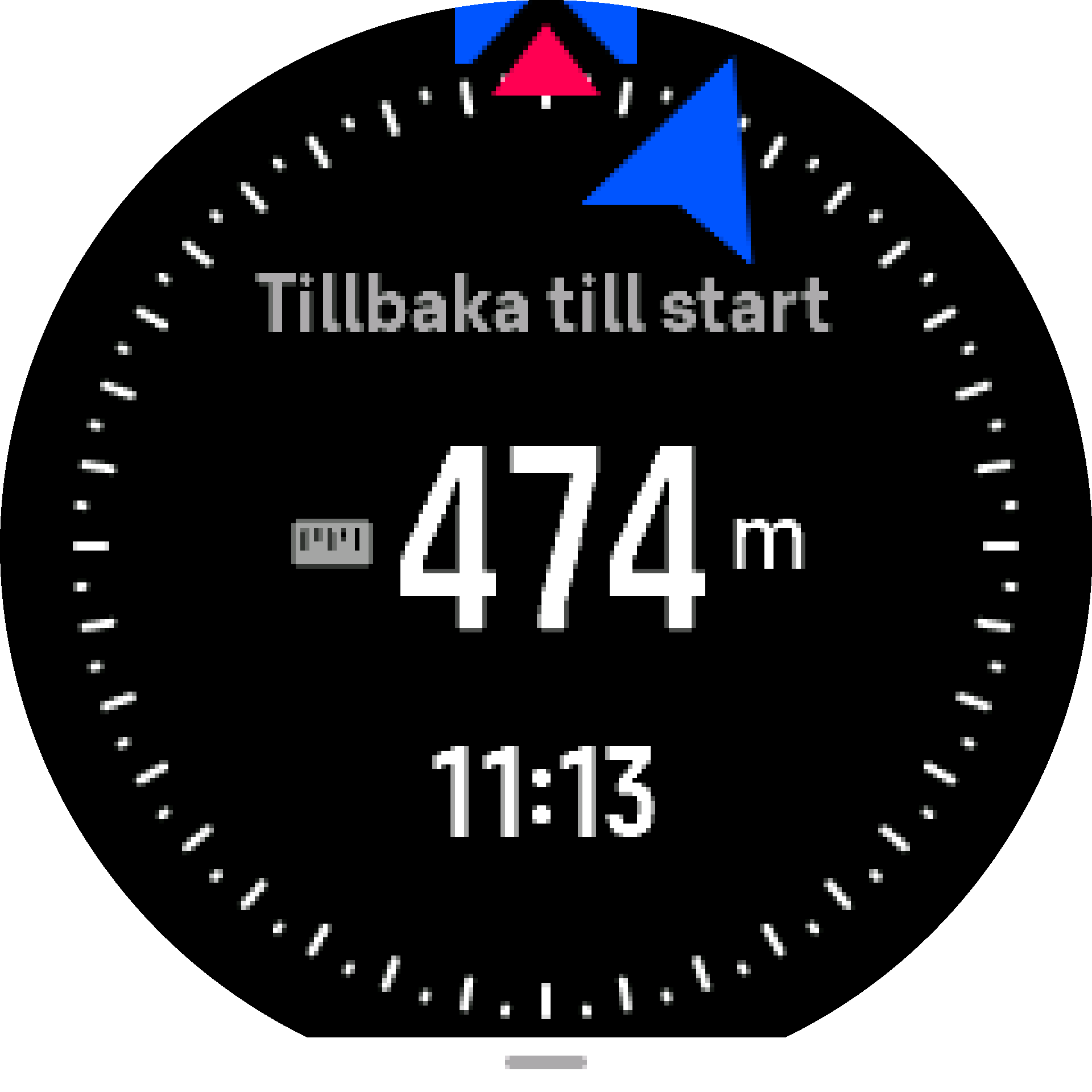

Tillbaka till start
Om du använder GPS när du registrerar en aktivitet sparar Suunto Ocean automatiskt träningspassets startpunkt. Med funktionen Tillbaka till start kan Suunto Ocean visa dig vägen tillbaka till din startpunkt.
För att starta Tillbaka till start:
  1. Starta ett träningspass med GPS.
  2. Tryck på mittknappen tills du når navigeringsskärmen.
  3. Tryck på den nedre knappen för att öppna snabbmenyn.
  4. Bläddra till Tillbaka till start och tryck på skärmen eller mittknappen för att välja.
Navigeringsvägledningen visas på navigeringsskärmen.

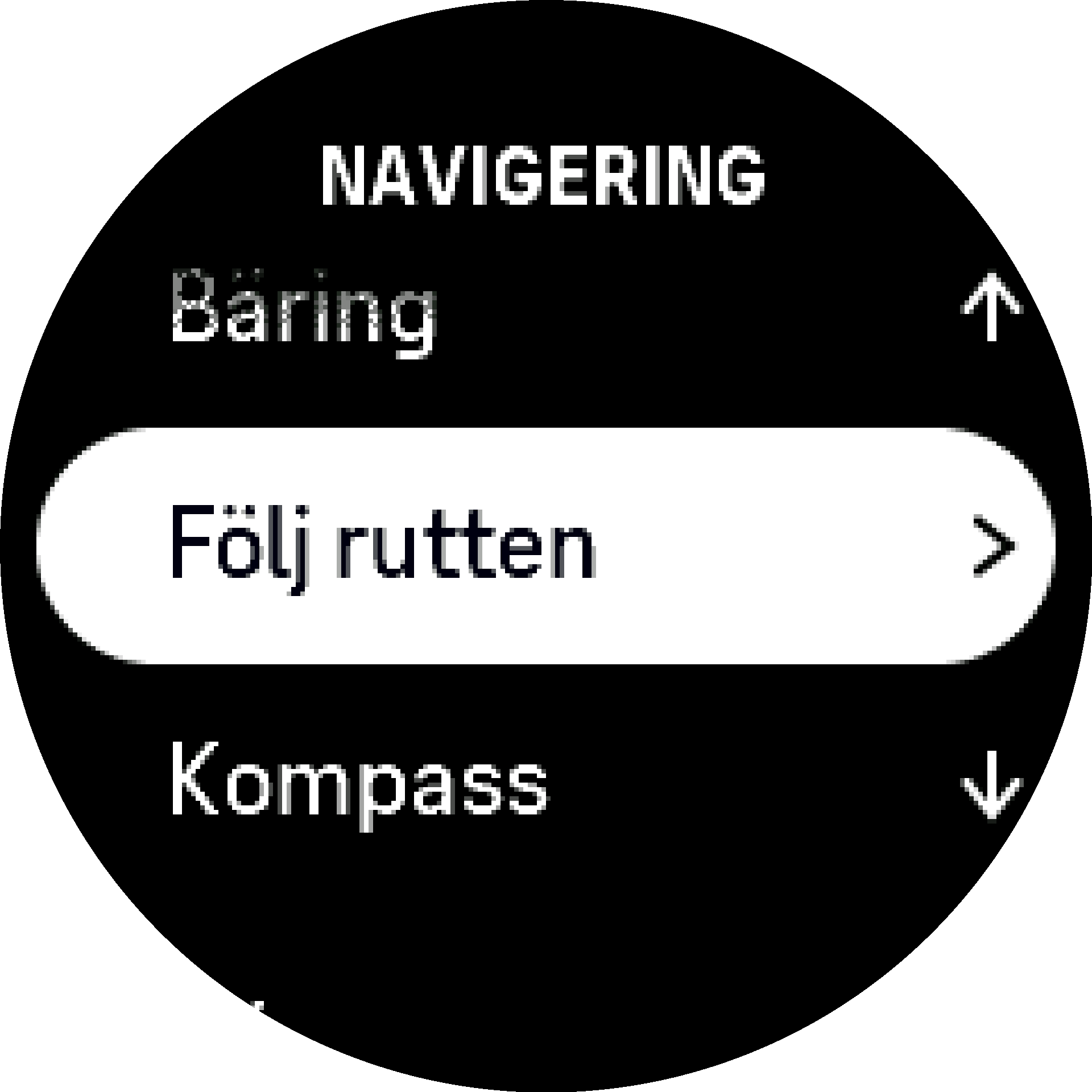

Så här använder du Följ rutten under ett träningspass:
  1. Skapa en rutt i Suunto-appen och synka klockan om du inte redan har gjort det.
  2. Välj ett sportläge som använder GPS.
  3. Skrolla ner och välj Navigering.
  4. Välj Följ rutten och tryck på mittknappen.
  5. Välj rutten som du vill använda och tryck på mittknappen.
Starta träningspasset som vanligt och följ den valda rutten.
