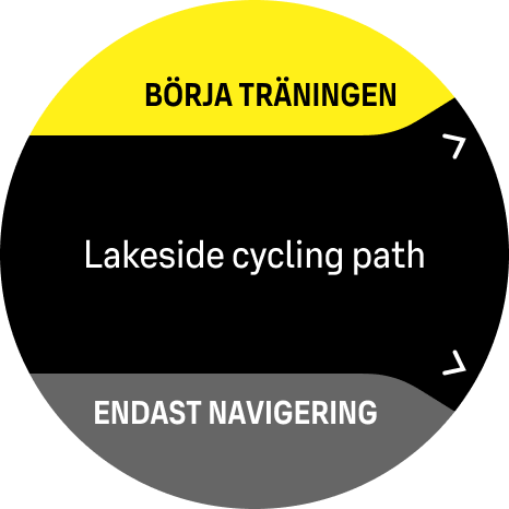

Välj rutt genom att trycka på den övre knappen.
Välj Börja träningen om du vill använda rutten för träning eller välj Endast navigering om du bara vill navigera på rutten.
Om du bara navigerar på rutten kommer ingenting att sparas eller loggas i Suunto-appen.
