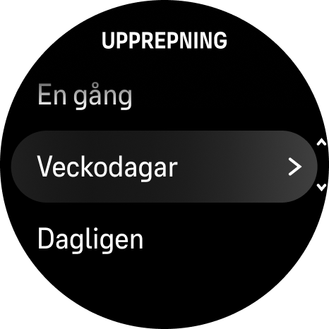

Välj hur ofta du vill att alarmet ska ringa. Du kan välja mellan följande alternativ:
En gång: alarmet ringer en gång inom de kommande 24 timmarna på en specifik tid
Veckodagar: alarmet ringer på samma tid måndag till fredag
Dagligen: alarmet ringer på samma tid varje dag, oavsett veckodag

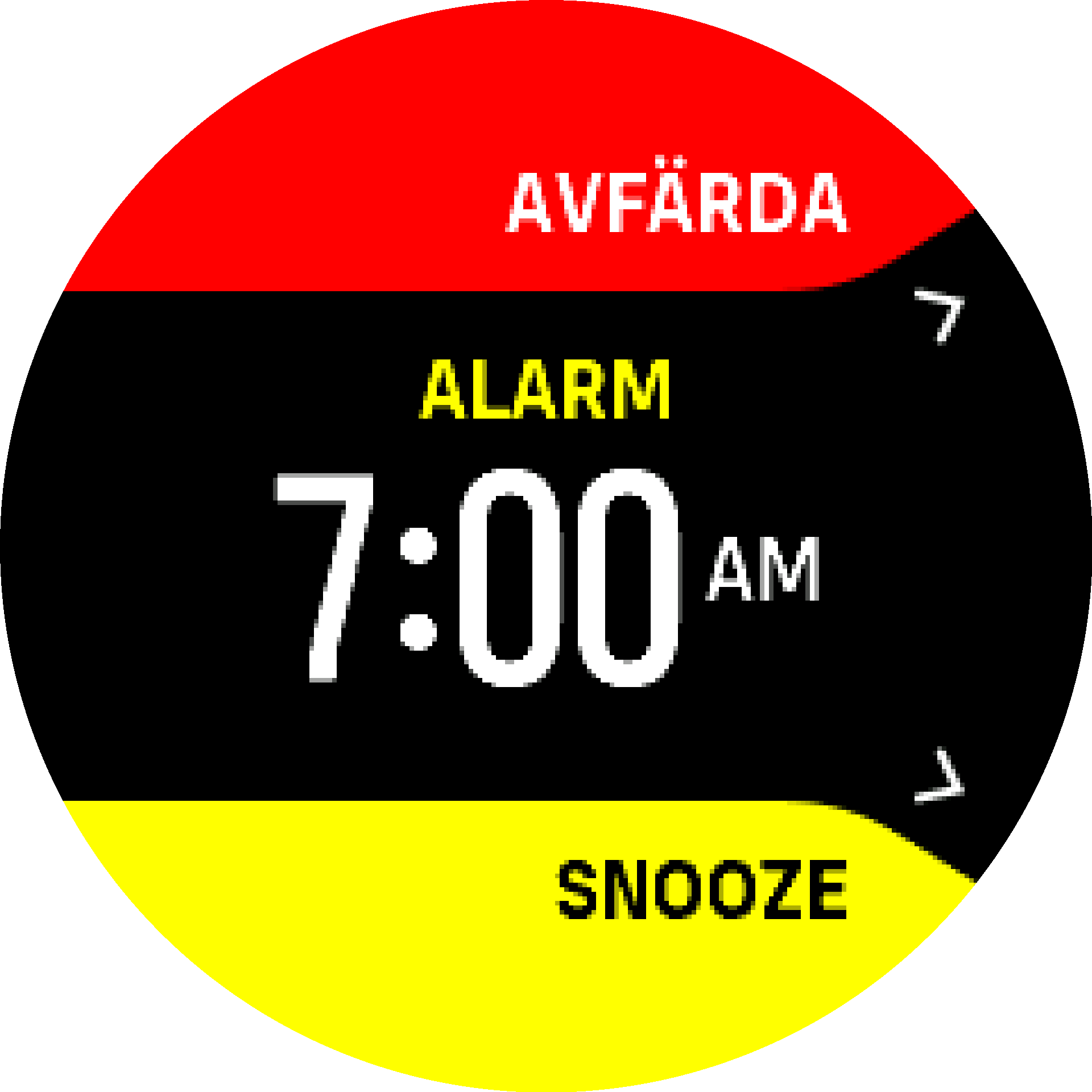

När alarmet ringer kan du stänga av det eller välja snooze-funktionen. Snoozetiden är 10 minuter och kan upprepas upp till 10 gånger.
Om du inte stänger av alarmet växlar det automatiskt till snoozeläget efter 30 sekunder.
