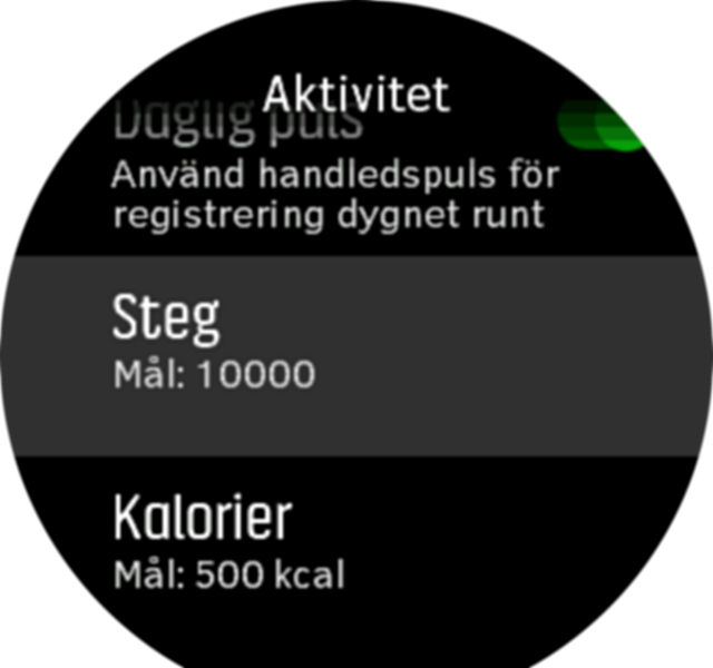

Du kan anpassa dina dagliga mål för både steg och kalorier. Från aktivitetsskärmen, tryck och håll ned fingret, eller håll mittknappen intryckt för att öppna inställningarna för aktivitetsmål.
När du ställer in ditt stegmål så definierar du det totala antalet steg för dagen.
Det totala antalet kalorier du förbränner varje dag är baserat på två olika faktorer: din basalomsättning (BMR) och din fysiska aktivitet.
Din basalomsättning är antalet kalorier kroppen förbrukar vid vila. Det är de kalorier kroppen behöver för att hålla sig varm och utföra grundläggande funktioner som att blinka med ögonen eller få hjärtat att slå. Detta antal baseras på din personliga profil, som består av faktorer som ålder och kön.
När du ställer in ett kalorimål så definierar du hur många kalorier du vill förbränna utöver din basalomsättning. Dessa är dina så kallade aktiva kalorier. Ringen runt aktivitetsskärmen går framåt beroende på hur många aktiva kalorier du förbrukar under dagen jämfört med ditt mål.

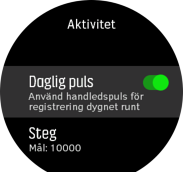

Innan skärmen med information om dagliga pulsvärden visas måste du aktivera funktionen för daglig puls. Du kan aktivera eller inaktivera funktionen i inställningarna under Aktivitet. Om du befinner dig på skärmen för daglig puls kan du också öppna aktivitetsinställningarna genom att hålla mittknappen intryckt.
När funktionen för daglig puls är på aktiverar klockan den optiska pulssensorn med jämna mellanrum för att läsa av din puls. Detta minskar batteritiden något.
Efter att ha aktiverat pulssensorn behöver klockan 24 minuter innan den kan börja visa information om daglig puls.
