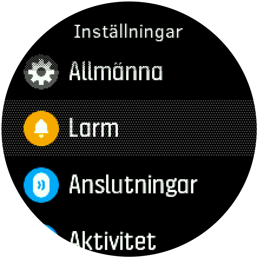

Tryck på den övre högra knappen tills du ser ikonen för inställningar. Tryck sedan på mittknappen för att öppna menyn för inställningar.
Bläddra i menyn med inställningar genom att trycka på den övre eller nedre knappen på höger sida.

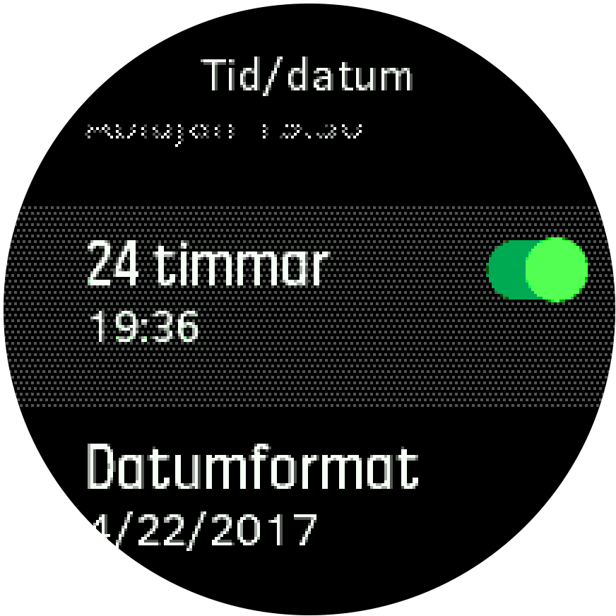

Välj en inställning genom att trycka på mittknappen när inställningen är markerad. Gå tillbaka i menyn genom att trycka på den nedre vänstra knappen.

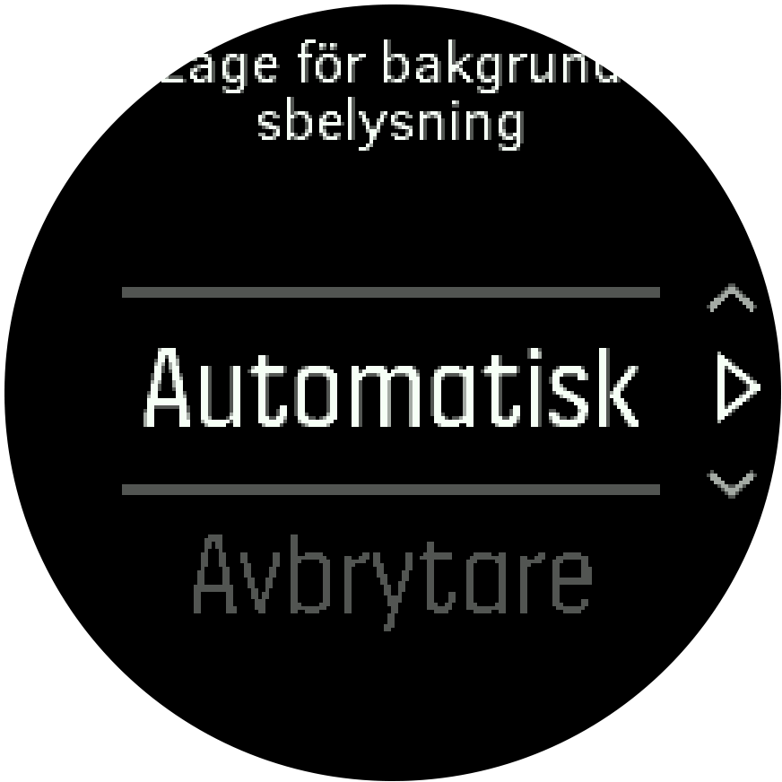

Ändra inställningar med ett värdeintervall genom att trycka på den övre eller nedre knappen på höger sida.
För inställningar med bara på och av ändrar du värdet genom att trycka på mittknappen.
