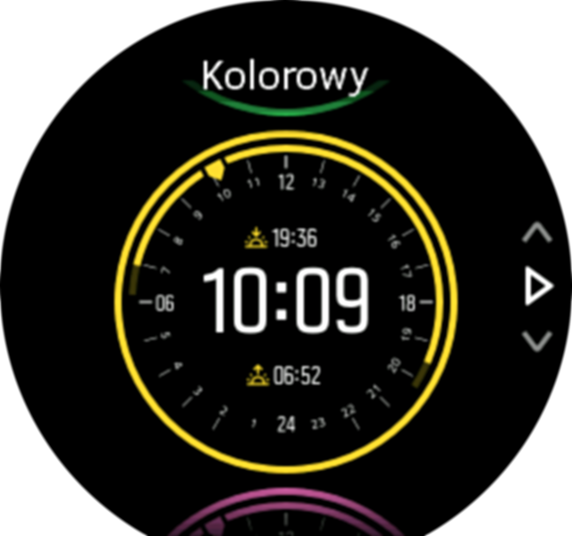

Widok tarczy zegarka
Zegarek Suunto Spartan Sport jest wyposażony w kilka widoków zegarka, zarówno cyfrowych, jak i analogowych.
Aby zmienić widok tarczy zegarka:
- W bieżącym widoku zegarka przytrzymaj naciśnięty środkowy przycisk w celu wyświetlenia menu skrótów.
- Przewiń do pozycji Ekran zegarka i dotknij lub naciśnij środkowy przycisk, aby potwierdzić.
- Przesuń palcem w górę i w dół, aby przewijać podglądy widoku zegarka, następnie wybierz jeden, dotykając go.
- Przesuń palcem w górę i w dół, aby przewijać opcje koloru i dotknij tej, której chcesz użyć.
Każdy widok zegarka zawiera dodatkowe informacje, takie jak data czy podwójna godzina. Dotknij ekranu, aby przełączać między widokami.
