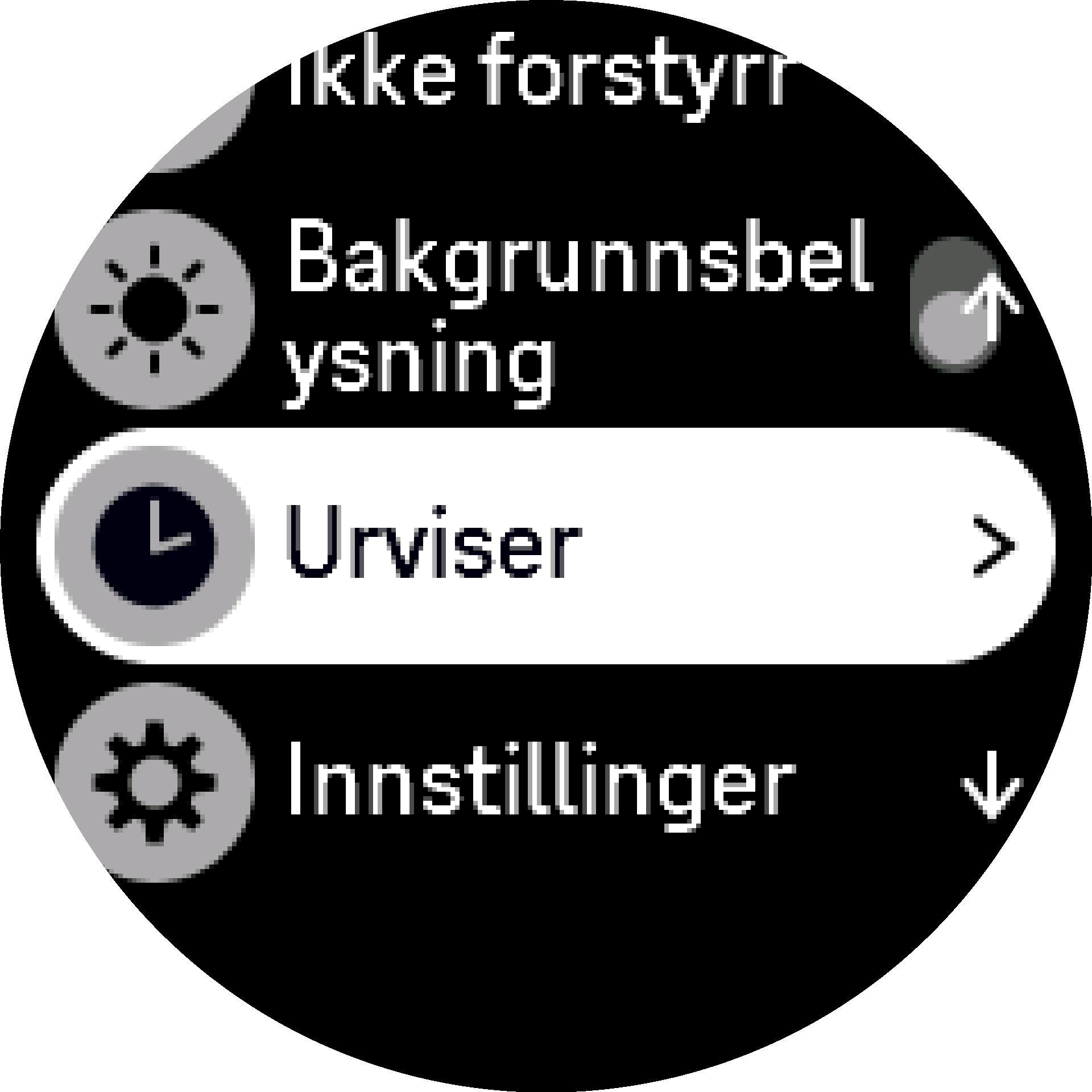

  3. Åpne Tilpasse fra klokkeinnstillingene eller i Kontrollpanel.
  4. Rull til Urskive og berør eller trykk på midtre knapp for å åpne.
