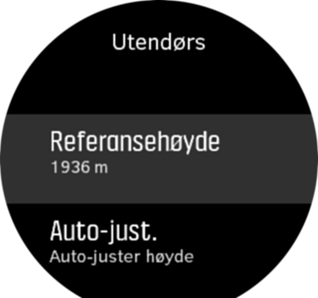

Suunto Spartan Ultra bruker barometrisk trykk til å måle høyde. For å få nøyaktige avlesinger må du definere et høydereferansepunkt. Dette kan være reell høyde over havet hvis du kjenner den nøyaktige verdien. Alternativt kan du bruke FusedAlti (se FusedAlti) for å stille inn referansepunktet automatisk.
Still inn referansepunktet fra innstillingene under Utendørs.
