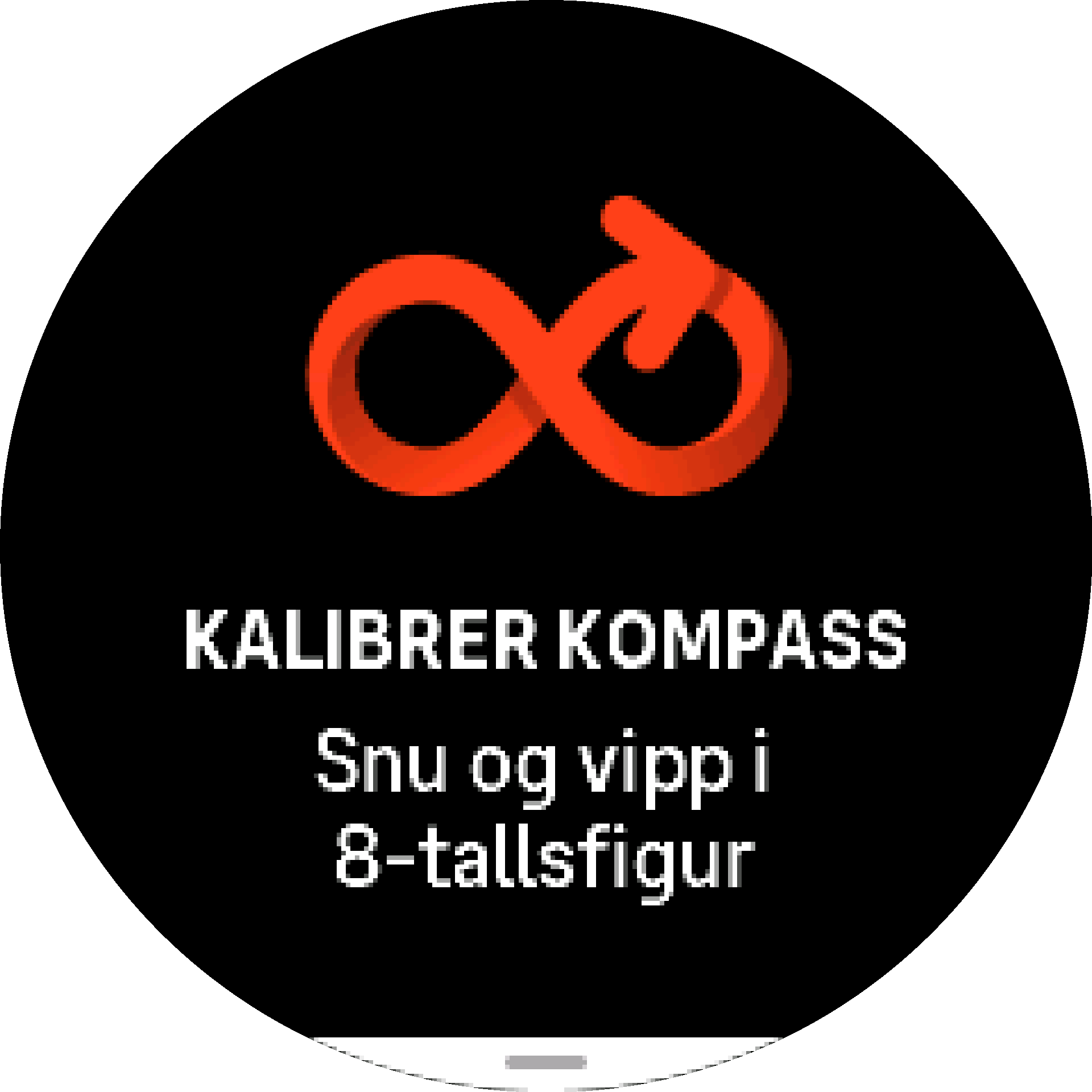

Kompasskalibrering
Hvis kompasset ikke er kalibrert bes du om å kalibrere kompasset når du går inn i kompass-widgeten.
kalibrere kompass S9PP
MERK:
Kompasset kalibrerer seg selv når det er i bruk, men hvis klokken påvirkes av sterke magnetiske felt eller harde støt, kan kompasset vise feil retning. Kalibrer på nytt for å løse dette.
