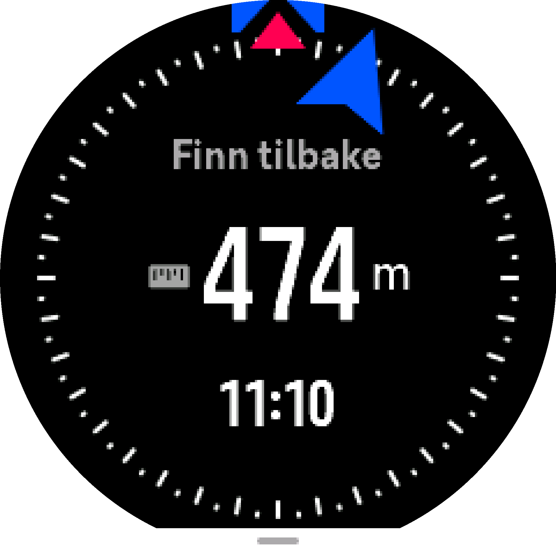

Hvis du bruker GPS når du registrerer en aktivitet, lagrer Suunto Race S automatisk startpunktet for treningen din. Med Finn tilbake kan Suunto Race S guide deg direkte tilbake til utgangspunktet ditt.
For å starte Finn tilbake:
Navigasjonsveiledningen vises på navigasjonsskjermen.

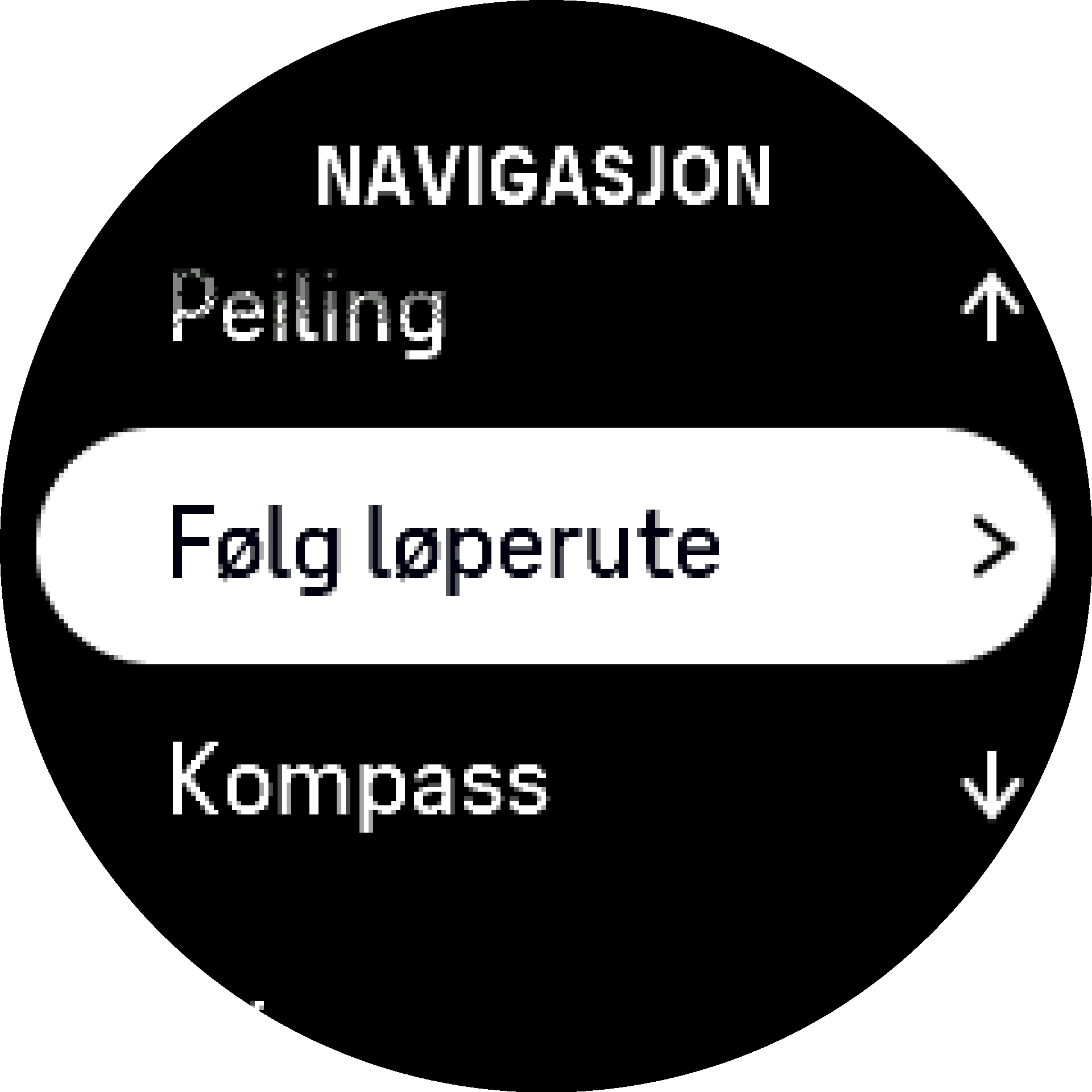

I urbane omgivelser kan GPS-en slite med å følge deg på riktig måte. Hvis du velger en av dine forhåndsdefinerte ruter og følger ruten, brukes klokke-GPS-en utelukkende til å finne hvor du er på den forhåndsdefinerte ruten, og ikke faktisk lage et spor fra løpeturen. Det innspilte sporet vil være identisk med ruten som brukes til løpeturen.
Bruk av Følg løperute under trening:
Start treningen din som normalt og følg den valgte ruten.
