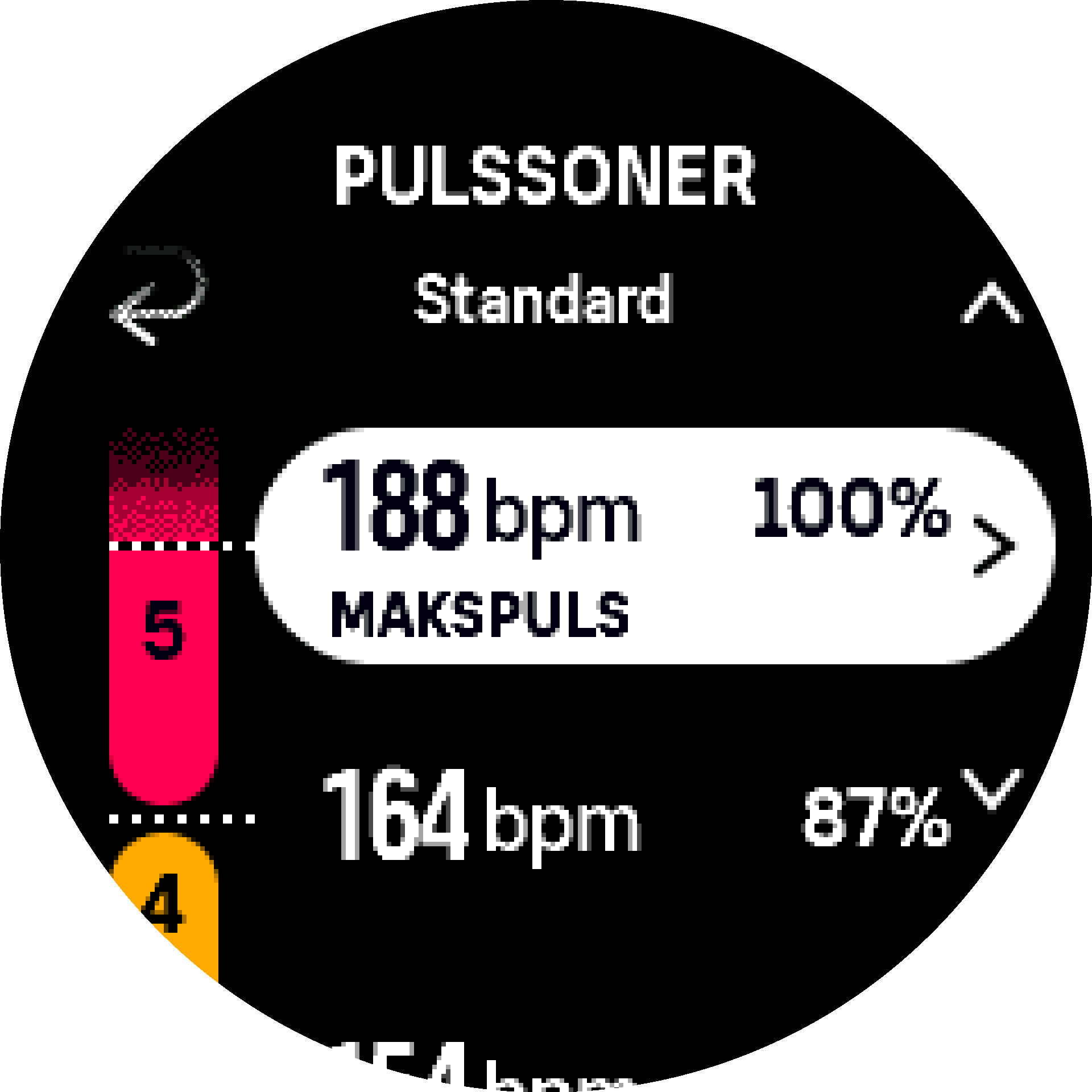

Pulssoner er definert som prosentandelområder basert på maksimum puls (makspuls).
Som standard er makspuls kalkulert ved bruk av standardligningen: 220 – din alder. Hvis du kjenner din faktiske makspuls, bør du justere standardverdien tilsvarende.
Suunto Race S har standard og aktivitetsspesifikke pulssoner. Standardsonene kan brukes til alle aktiviteter, men for mer avansert trening, kan du bruke spesifikke pulssoner for løping og sykling.

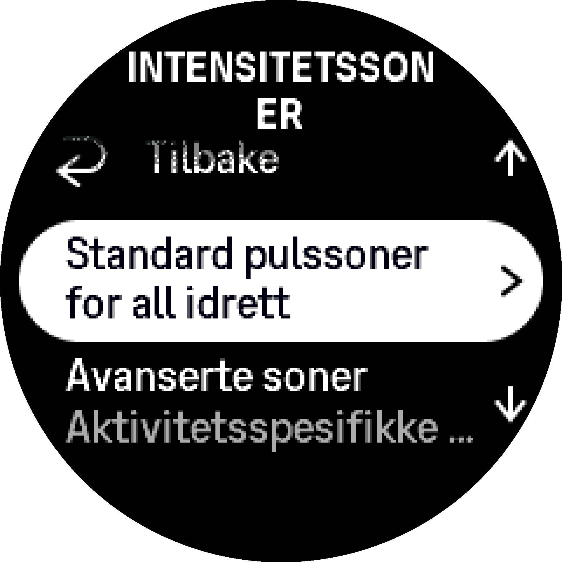

Angi makspuls
Angi maksimal puls fra innstillingene under Trening » Intensitetssoner » Standard pulssoner for all idrett.
Velg ny makspuls ved å sveipe opp eller ned eller ved å vri kronen.
Trykk på valget eller trykk på den midtre knappen.
Du kan også stille inn maksimal HR fra innstillingene under Generelt » Personlig.
Angi standard pulssoner
Angi standard pulssoner fra innstillingene under Trening » Intensitetssoner » Standard pulssoner for all idrett.
Velg ny pulssone ved å sveipe opp eller ned eller ved å vri kronen.
Trykk på valget eller trykk på kronen.
Valg av Tilbakestill i pulssonevisningen vil tilbakestille pulssonene til standardverdien.
Still inn aktivitetsspesifikke pulssoner
Still inn aktivitetsspesifikke pulssoner fra innstillingene under Trening » Intensitetssoner » Avanserte soner.

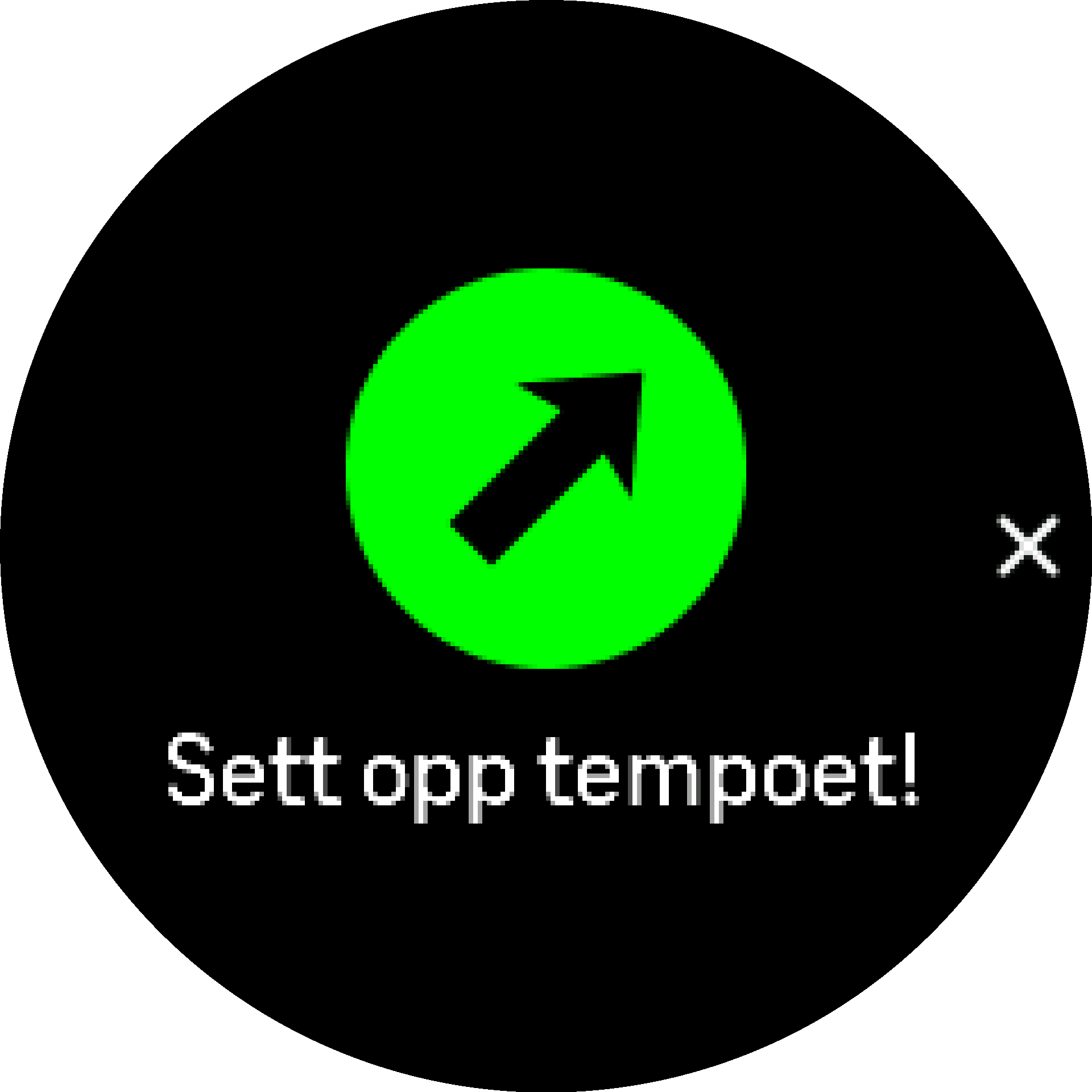

Når du registrerer en trening (se Registrere en øvelse), og har valgt puls, tempo eller effekt som intensitetsmål (se Bruk av mål når du trener), vises en sonemåler, delt inn i fem deler. Disse fem delene er vist rundt den ytre kanten på sportsmodusvisningen. Måleren indikerer sonen du har valgt som intensitetsmål ved å lyse opp den tilsvarende delen. Den lille pilen i måleren indikerer hvor du er innenfor soneområdet.
Klokken informerer deg om at du har nådd valgt målsone. I løpet av treningen vil klokka varsle deg om å øke eller redusere tempoet, hvis aktuell puls, temp eller effekt er utenfor den valgte målsonen.
