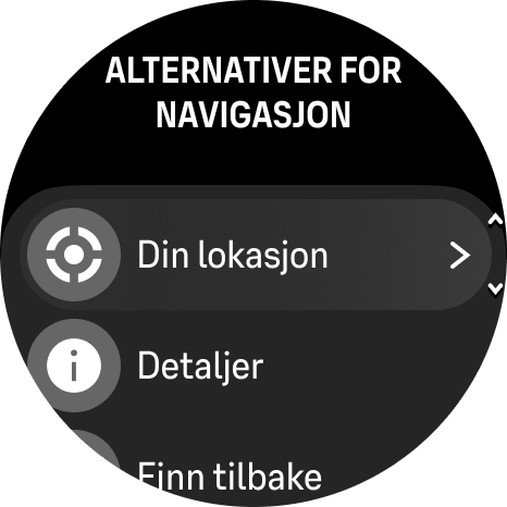

Hvis kompasset ikke er kalibrert blir du bedt om å kalibrere kompasset når du går inn på kartet.
Trykk på nedre knapp for å åpne en liste over snarveier. Snarveiene gir deg hurtig tilgang til navigasjonshandlingene, slik som å sjekke koordinatene for den aktuelle lokasjonen eller velge en rute som skal navigeres.
