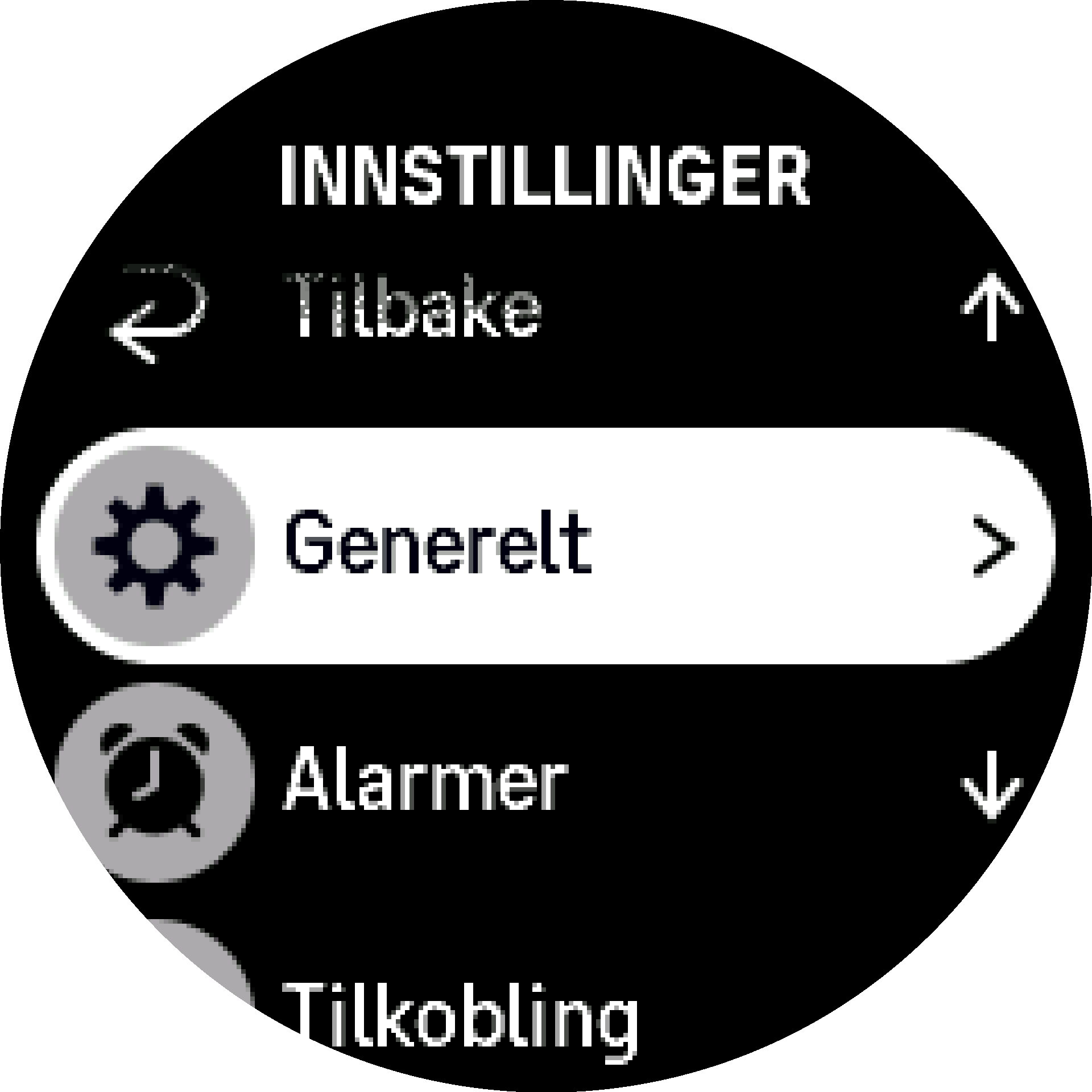

  1. Fra urskiven, hold kronen inne for å åpne Innstillinger.
  1. Bla gjennom innstillingsmenyen ved å sveipe opp/ned eller ved å vri på kronen.
    Innstillinger-meny S9PP
  2. Velg en innstilling ved å trykke på innstillingsnavnet eller trykke på kronen når innstillingen er fremhevet. Gå tilbake i menyen ved å sveipe til høyre, trykke på den nedre knappen eller velge Tilbake.

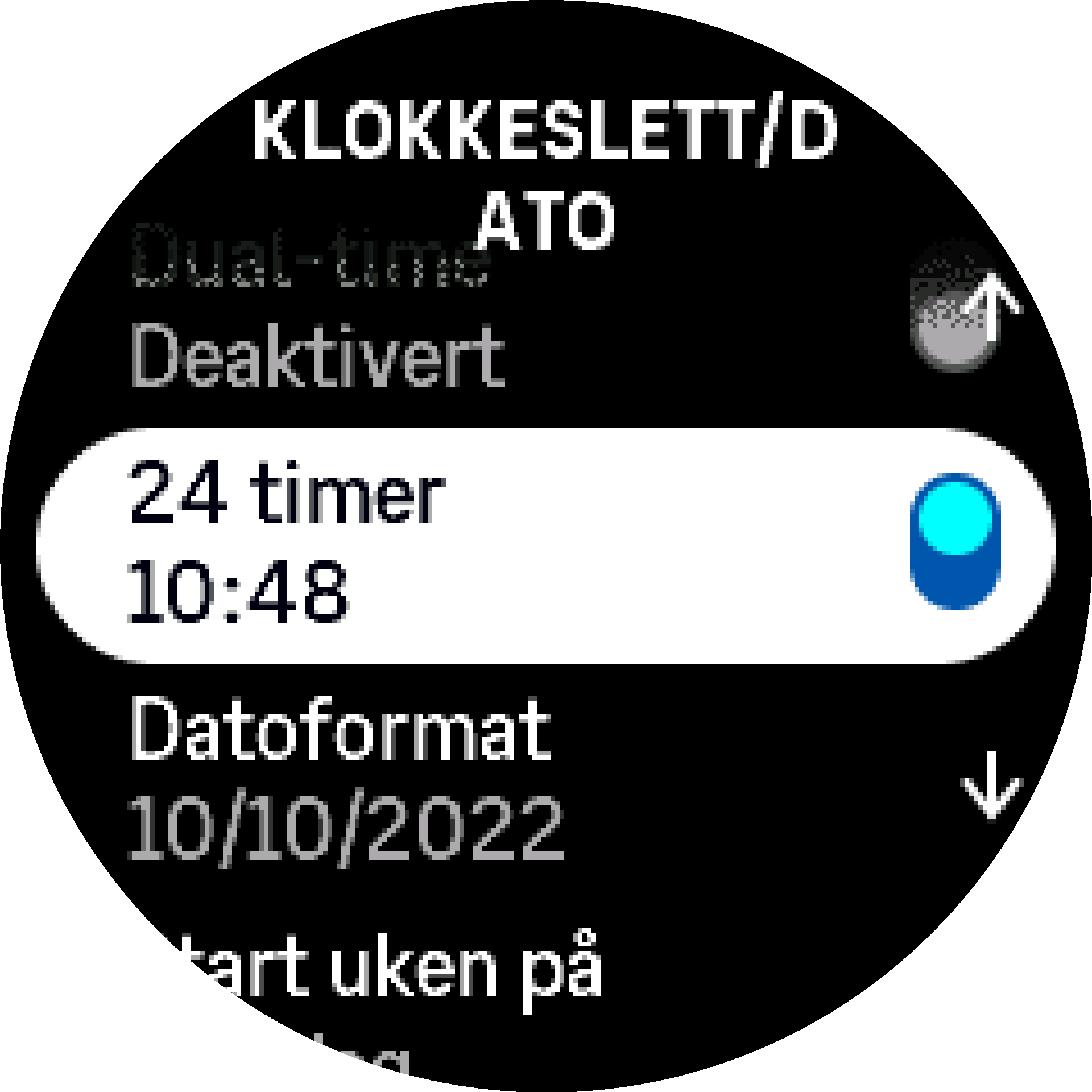

  1. For innstillinger med kun to verdier, slik som på eller av, endre verdien ved å trykke på innstillingen eller trykke på kronen.
    24-timerstid S9PP
