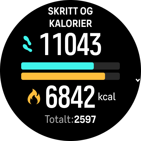

Den øverste verdien i widgeten viser det totale skrittantallet for den dagen, og den nederste verdien er det beregnede antallet aktive kalorier du har forbrent så langt i løpet av dagen. Under dette ser du totalt antall forbrente kalorier. Totalen inkluderer både aktiver kalorier og basal forbrenningshastighet, BMR (se under).
StepsCal Race
Halvringene i widgeten viser hvor nærme du er dine daglige aktivitetsmål. Disse målene kan justeres i henhold til dine egne preferanser (se nedenfor).

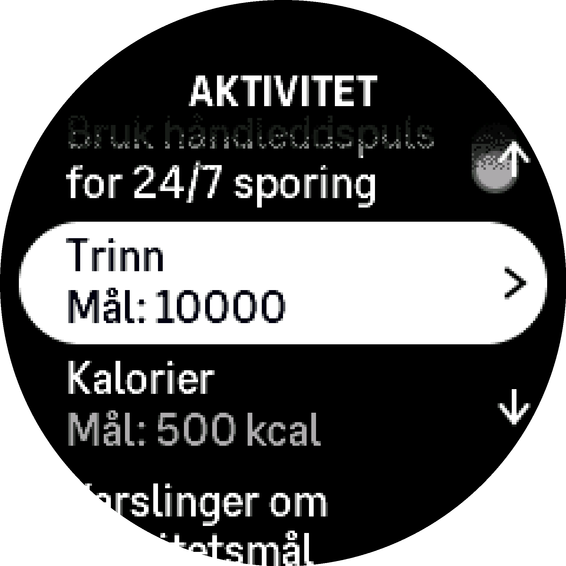

Aktivitetsmål
Du kan justere dine daglige mål for både skritt og kalorier. Fra innstillingene, velg Aktivitet for å åpne aktivitetsmålinnstillingene.
Aktivitetsmål S9PP
Når du stiller inn skrittmålet, definerer du det totale antallet skritt for dagen.
