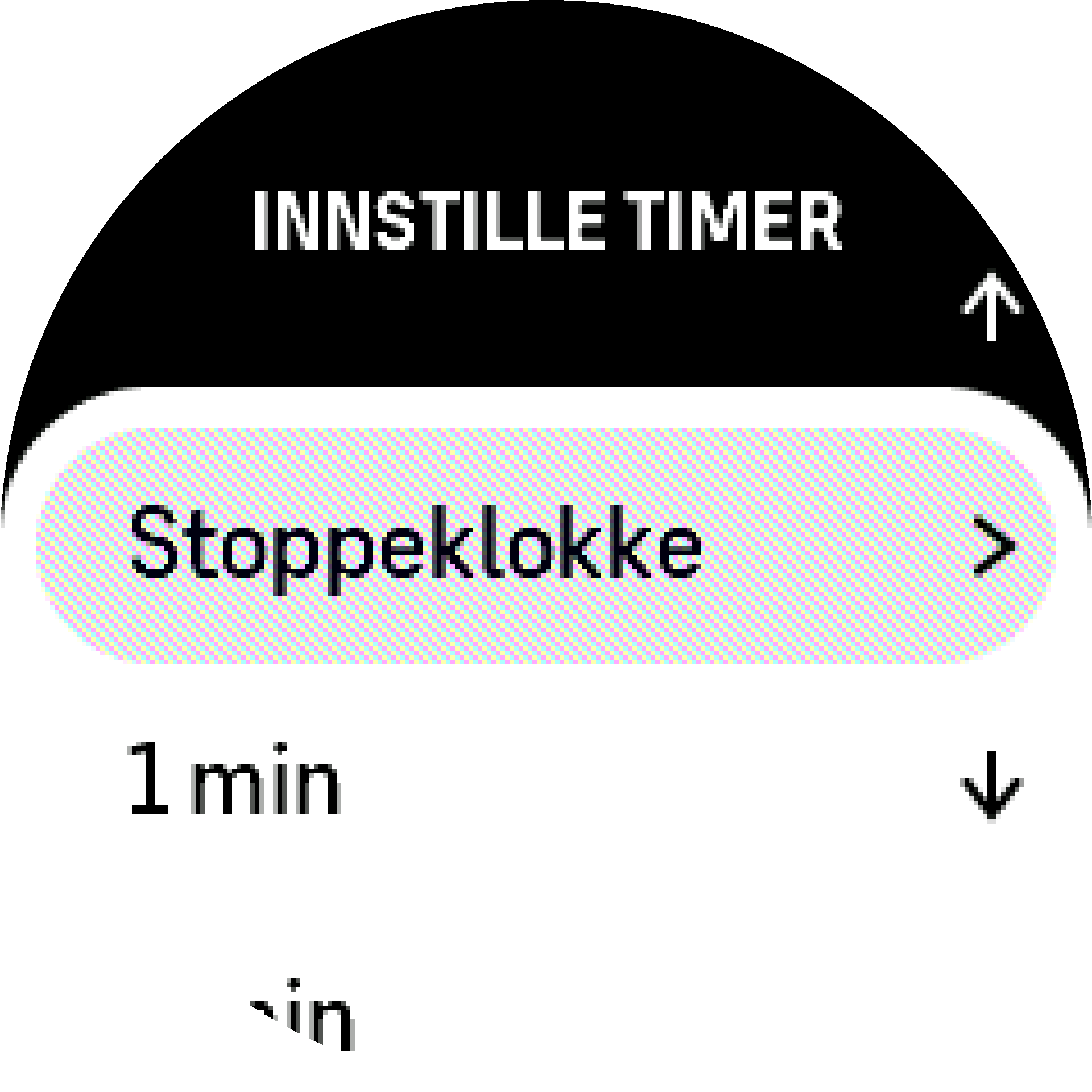

Nedtellingstidtaker
I tidtaker-widgeten, sveip opp eller trykk på den nedre knappen for å åpne snarvei-menyen. Derfra kan du velge en forhåndsdefinert nedtellingstid eller opprette tilpasset nedtellingstid.
Tidtaker-widget alternativer
Stopp og tilbakestill etter behov med øvre og nedre knapp.
