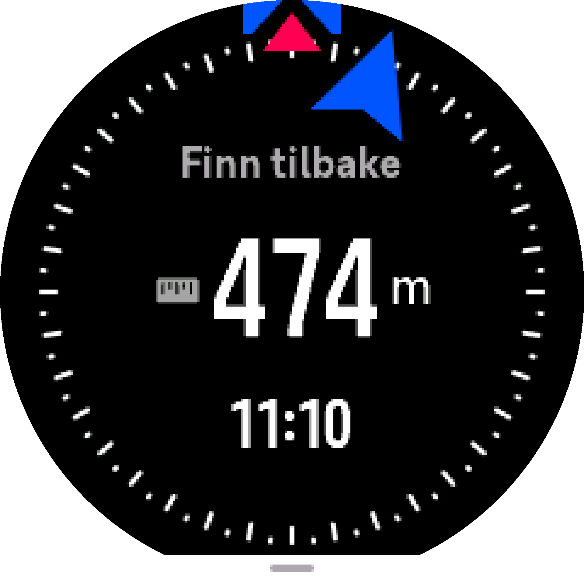

Finn tilbake
Hvis du bruker GPS når du registrerer en aktivitet, lagrer Suunto Ocean automatisk startpunktet for treningen din. Med Finn tilbake kan Suunto Ocean guide deg direkte tilbake til utgangspunktet ditt.
For å starte Finn tilbake:
  1. Start en treningsøkt med GPS.
  2. Trykk på midtre knapp til du kommer til navigeringsskjermen.
  3. Trykk på den nedre knappen for å åpne hurtigmenyen.
  4. Bla til Finn tilbake og berør skjermen eller trykk på midttasten for å velge.
Navigasjonsveiledningen vises på navigasjonsskjermen.

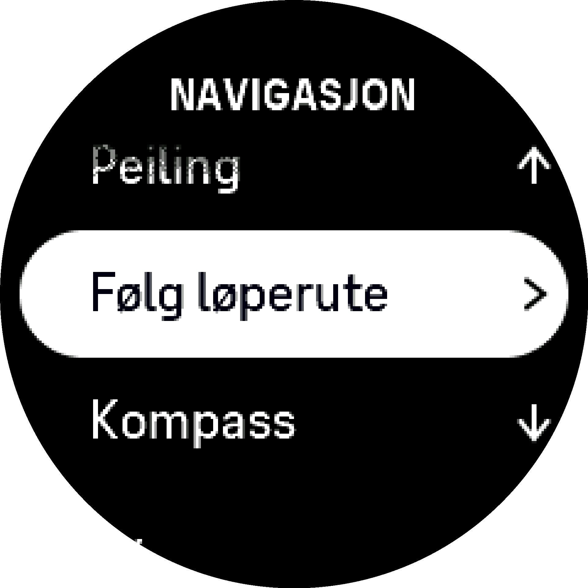

Følg løperute
I urbane omgivelser kan GPS-en slite med å følge deg på riktig måte. Hvis du velger en av dine forhåndsdefinerte ruter og følger ruten, brukes klokke-GPS-en utelukkende til å finne hvor du er på den forhåndsdefinerte ruten, og ikke faktisk lage et spor fra løpeturen. Det innspilte sporet vil være identisk med ruten som brukes til løpeturen.
Følg løperute S9PP
Bruk av Følg løperute under trening:
  1. Opprett en rute i Suunto-appen og synkroniser klokka hvis du ikke har gjort det allerede.
  2. Velg en sportsmodus som bruker GPS.
  3. Bla ned og velg Navigasjon.
  4. Velg Følg løperute og trykk på midtknappen.
  5. Velg ruten du vil bruke, og trykk på midtknappen.
Start treningen din som normalt og følg den valgte ruten.
