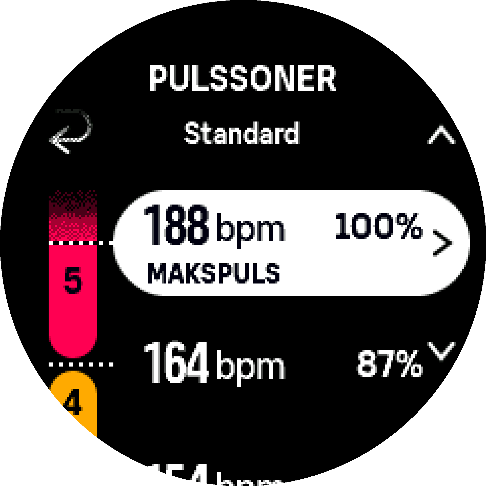

Pulssoner er definert som prosentandelområder basert på maksimum puls (makspuls).
Som standard er makspuls kalkulert ved bruk av standardligningen: 220 – din alder. Hvis du kjenner din faktiske makspuls, bør du justere standardverdien tilsvarende.
Suunto Oceanhar standard og aktivitetsspesifikke pulssoner. Standardsonene kan brukes til alle aktiviteter, men for mer avansert trening, kan du bruke spesifikke pulssoner for løping og sykling.
Angi makspuls
Angi maksimal puls fra innstillingene under Trening » Intensitetssoner » Standard pulssoner for all idrett.
  1. Trykk på makspuls (høyeste verdi, spm) eller trykk på midttasten.
  2. Velg ny makspuls ved å sveipe opp eller ned eller ved å trykke på de øvre eller nedre knappene.
    Standard Makspuls S9PP
  3. Trykk på valget eller trykk på midttasten.
  4. For å gå ut av pulssonevisningen, sveip til høyre eller hold nede på midtre knapp.
MERK:
Du kan også stille inn maksimal HR fra innstillingene under Generelt » Personlig.

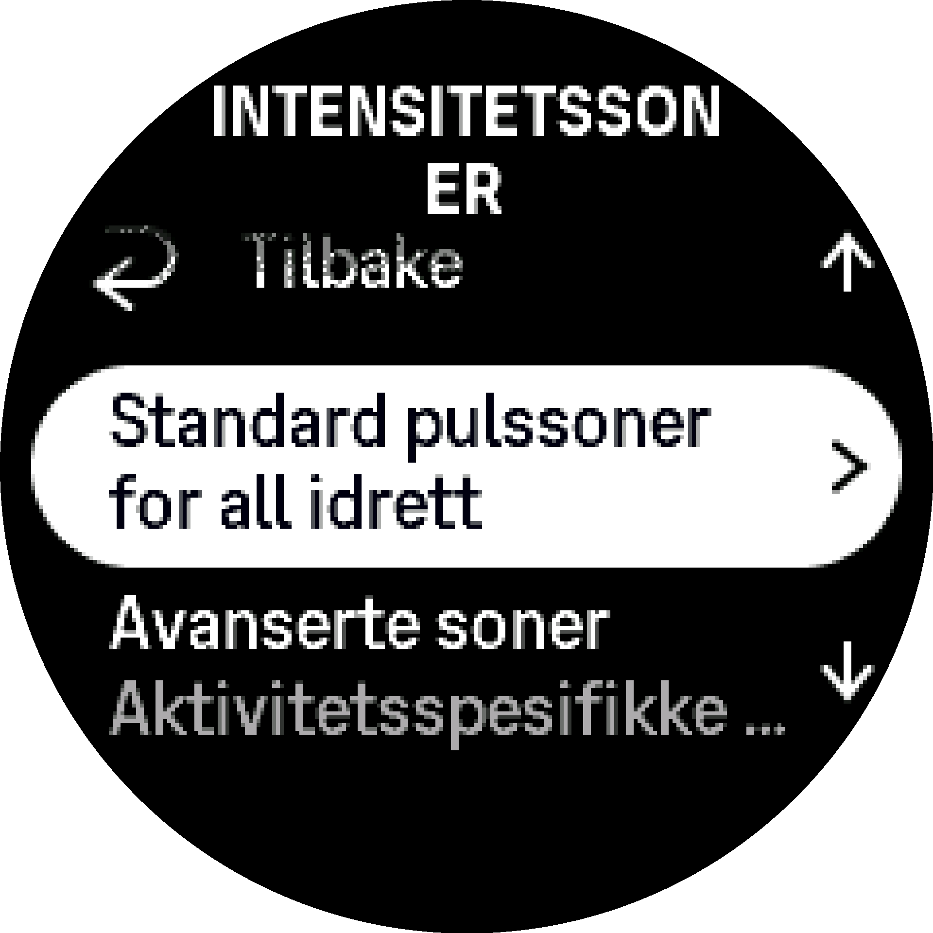

Angi standard pulssoner
Angi standard pulssoner fra innstillingene under Trening » Intensitetssoner » Standard pulssoner for all idrett.
pulssonerelement
  1. Rull opp/ned og berør eller trykk på midtknappen når den pulssonen du ønsker å endre er merket.
  2. Velg ny pulssone ved å sveipe opp eller ned eller ved å trykke på de øvre eller nedre knappene.
    Standard pulssone S9PP

Still inn aktivitetsspesifikke pulssoner
Still inn aktivitetsspesifikke pulssoner fra innstillingene under Trening » Intensitetssoner » Avanserte soner.
  1. Trykk på aktiviteten (Løping eller Sykling) som du ønsker å redigere og trykk på midtknappen når aktiviteten er markert.
  2. Trykk den midtre knappen for å slå pulssonene på.
  3. Rull opp/ned og berør eller trykk på midtknappen når den pulssonen du ønsker å endre er merket.
  4. Velg ny pulssone ved å sveipe opp eller ned eller ved å trykke på de øvre eller nedre knappene.
    Avansert pulssone S9PP
  5. Trykk på valget eller trykk på midttasten.
  6. For å gå ut av pulssonevisningen, sveip til høyre eller hold nede på midtre knapp.
