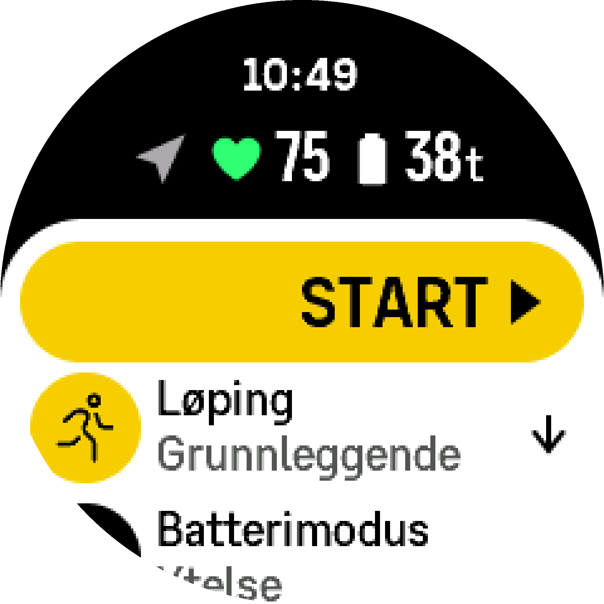

Suunto Ocean Har en strømparefunksjon som bruker intelligent batteriteknologi for å sikre at klokka ikke går tom for strøm når du trenger det mest.
Før du begynner å registrere en trening (se Registrere en trening), vises et estimat av hvor mye batteritid du har igjen i den nåværende batterimodusen.
Treningsstart 02 S9PP
Det finnes fire forhåndsdefinerte batterimoduser: Ytelse (standard), Utholdenhet, Ultra og Tur. Hvis du bytter mellom disse modusene, endres batteritiden men også klokkens ytelse.
MERK:
Som standard deaktiverer Tur-modusen av all pulssporing (både håndledd og bryst).
I startdisplayet blar du ned og velger Batterimodus for å endre batterimoduser og se hvordan hver modus påvirker klokkens ytelse.
Batterimoduser S9PP
MERK:
Batterispareinnstillinger påvirker ikke dykkeaktiviteter.

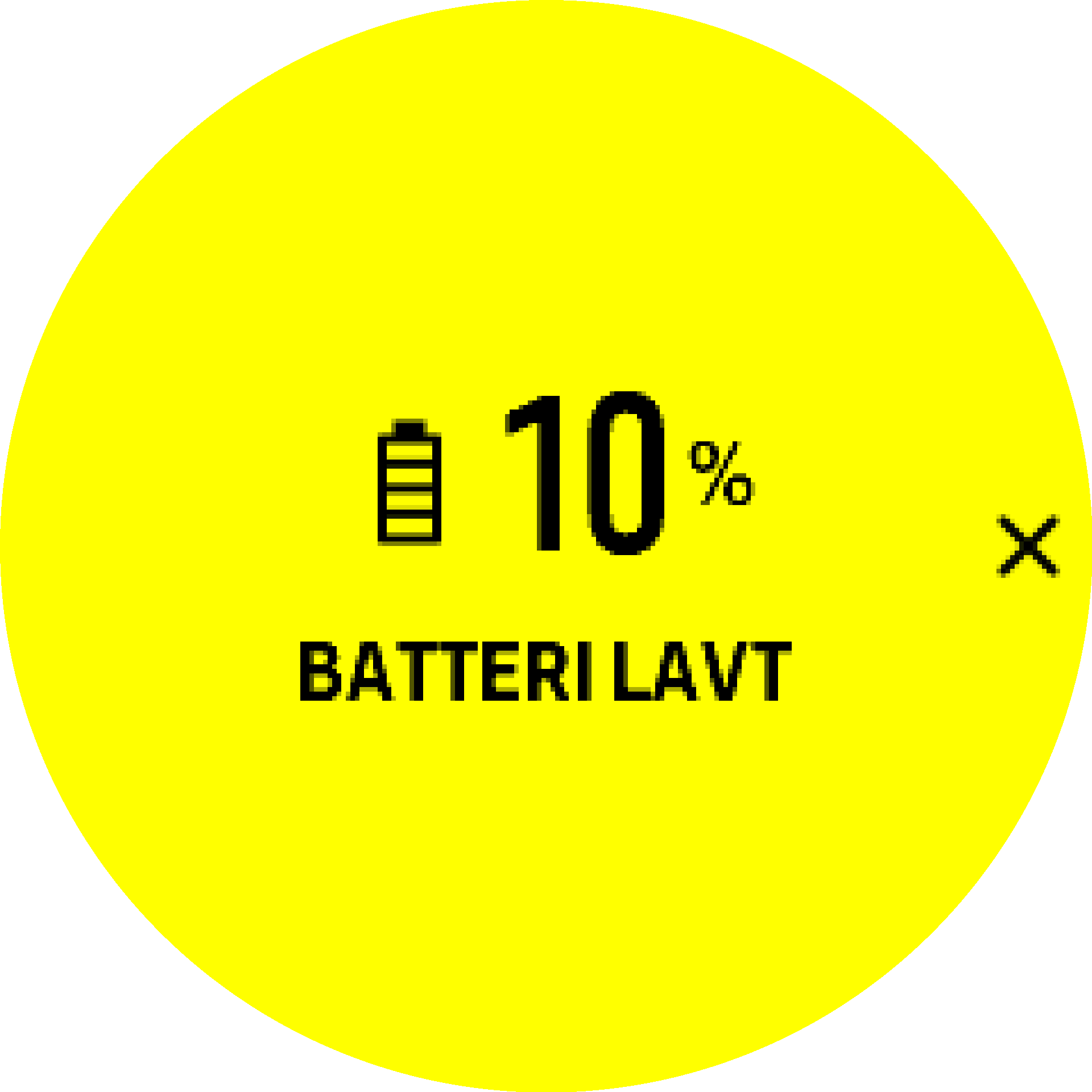

Batterivarsler
I tillegg til batterimodusene bruker klokken din smarte påminnelser for å sikre at du har nok batteritid til ditt neste eventyr. Noen påminnelser er forhåndsberegnet basert på, for eksempel, aktivitetsloggen din. Du får for eksempel også beskjed når klokken merker at du har lavt batteri mens du registrerer en aktivitet. Den foreslår automatisk å bytte til en annen batterimodus.
Klokken din varsler deg én gang når batteriet er på 20 % og igjen på 10 %.
Batterivarsel S9PP
Mens du dykker, vil klokken din varsle deg én gang når batteriet er på 10 % og igjen på 5 %.
alarmbatteri
ADVARSEL:
Suunto anbefaler at du ikke dykker med et batteri på mindre enn 10 %.
