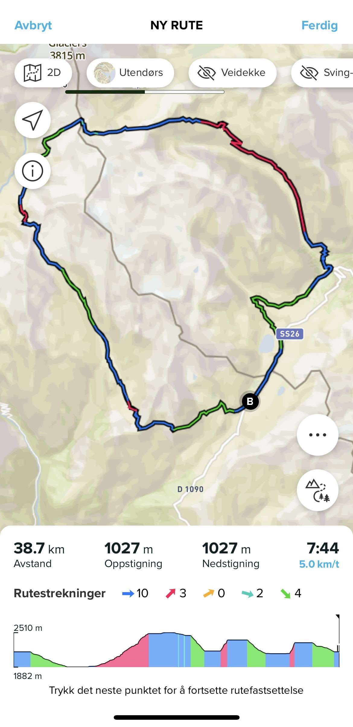

Når du planlegger en rute i Suunto-appen, viser appen ruten som strekninger, som alle er merket med farger basert på høydedata. De fem strekningskategoriene er som følger:
  • Flatt
  • Opp
  • Utfor
  • Stigning
  • Nedstigning
rutestrekningerapp
