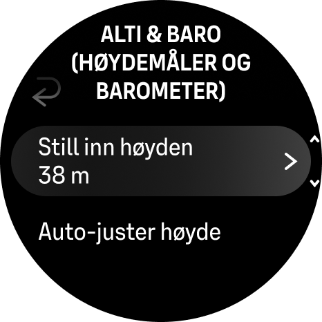

Suunto Ocean bruker barometrisk trykk til å måle høyde. For å få nøyaktige avlesinger må du definere et høydereferansepunkt. Dette kan være reell høyde over havet hvis du kjenner den nøyaktige verdien. Alternativt kan du bruke FusedAlti (se FusedAlti™) for å stille inn referansepunktet automatisk.
Angi referansepunktet fra innstillingene under Høydemåler og barometer.
