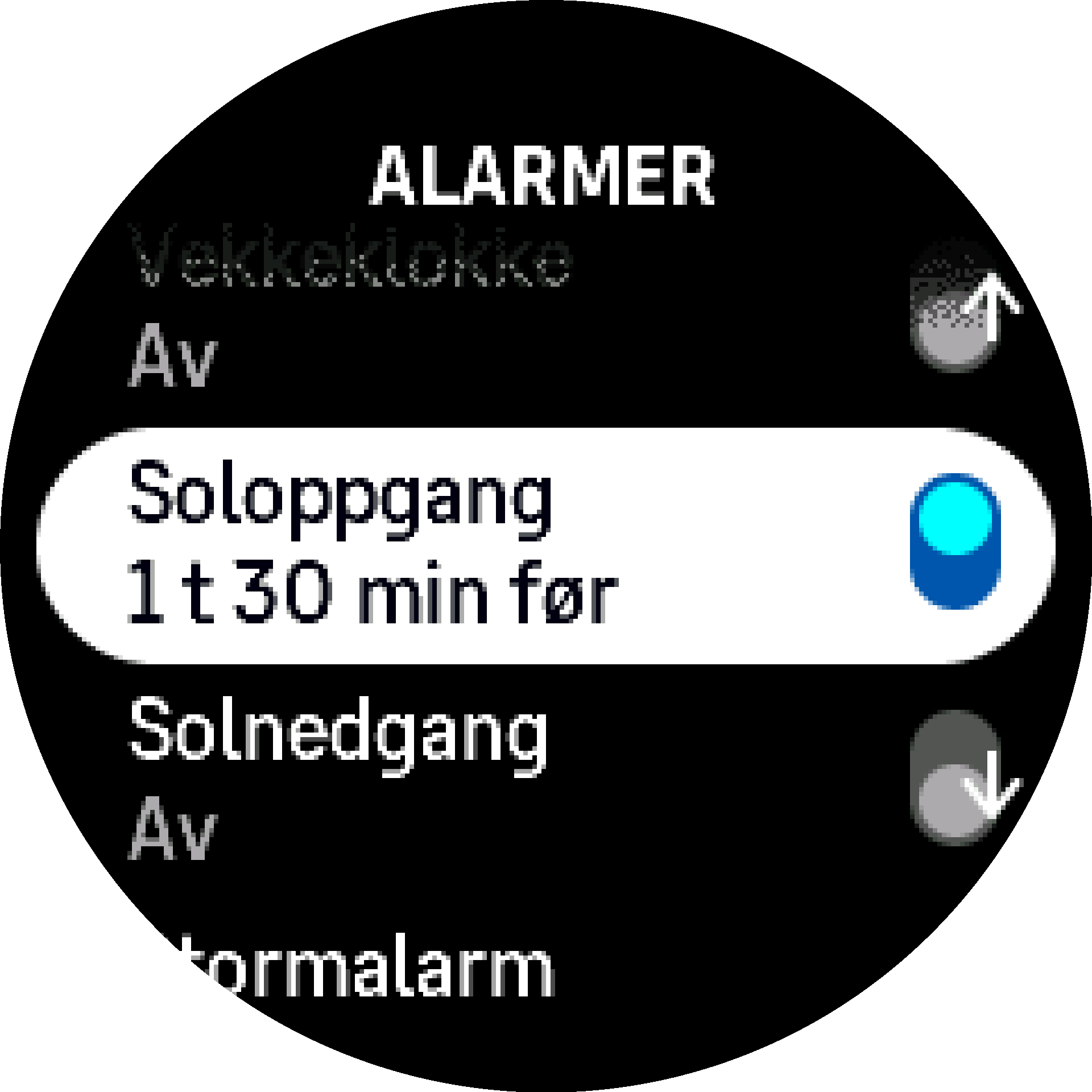

  1. Fra urskiven, hold nede den midtre knappen og bla ned til og velg Alarmer.
  2. Rull til alarmen som du ønsker å stille inn og velg denne ved å trykke på den midtre knappen.
    Veksle Soloppgang/solnedgangbryter S9PP

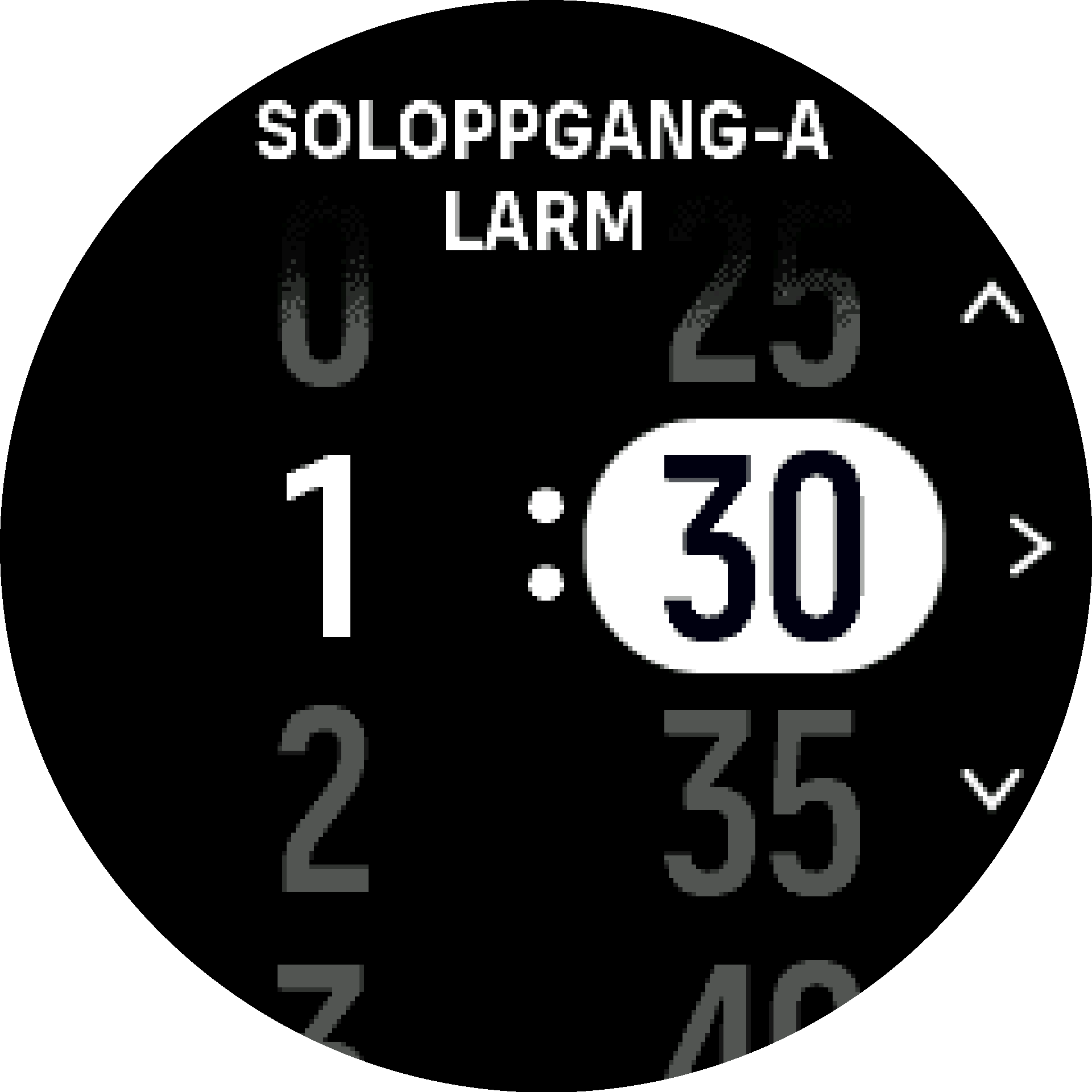

  3. Still inn de ønskede timene før soloppgang/solnedgang ved å rulle opp/ned med øvre og nedre knapper og bekreft med midtknappen.
    Tid før solnedgang soloppgang S9PP

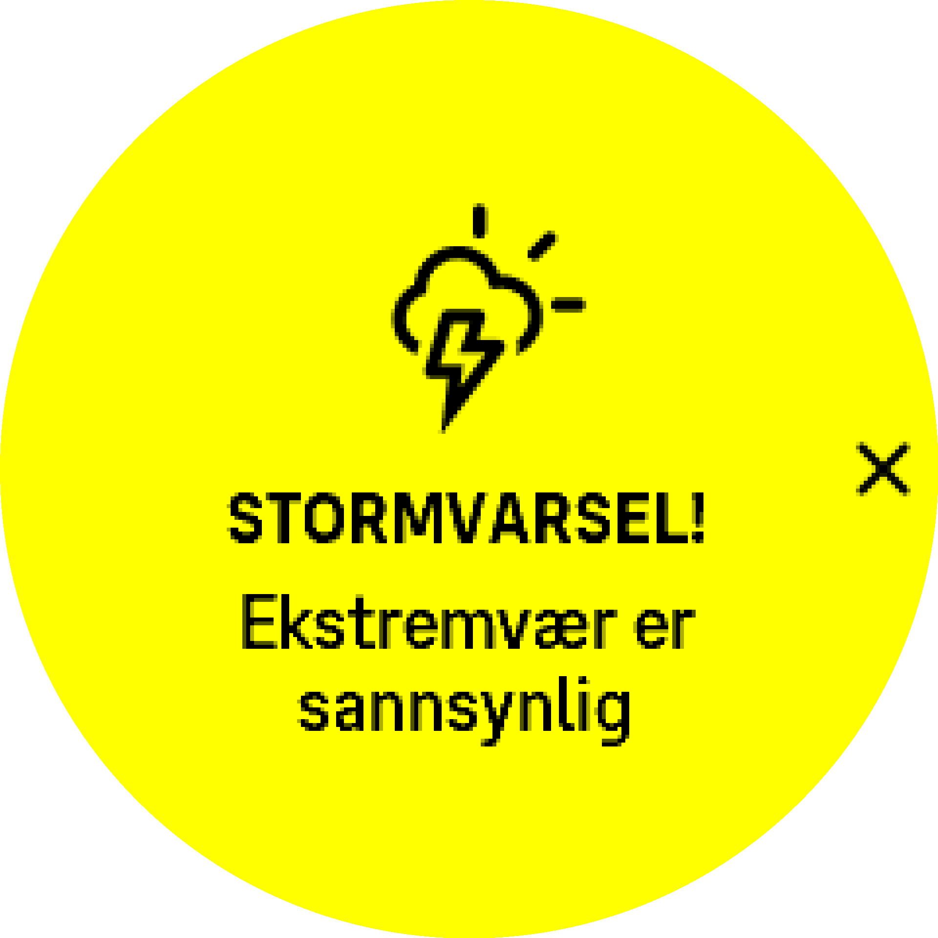

Stormalarm
Et betydelig fall i barometertrykk betyr vanligvis at en storm er på vei, og du bør ta dekning. Når stormalarmen er aktivert, avgir Suunto Ocean en alarm og viser et stormsymbol når trykket synker 4 hPa (0,12 inHg) eller mer i løpet av en 3-timers periode.
Slik aktiverer du stormalarmen:
  1. Fra urskiven, hold midtre knapp nede for å gå til Innstillinger.
  2. Bla til Alarmer, og åpne menyen ved å trykke på navnet eller trykke på den midtre knappen.
  3. Bla til Stormalarm, og slå det av/på ved å trykke på navnet eller trykke på midtre knapp.
Når stormalarmen utløses kan du trykke på hvilken som helst knapp for å avslutte alarmen. Hvis ingen knapp trykkes, varer alarmvarslingen i ett minutt. Stormsymbolet forblir på skjermen til værforholdene er stabile (trykkfall bremser ned).
Stormalarm aktiv S9PP
