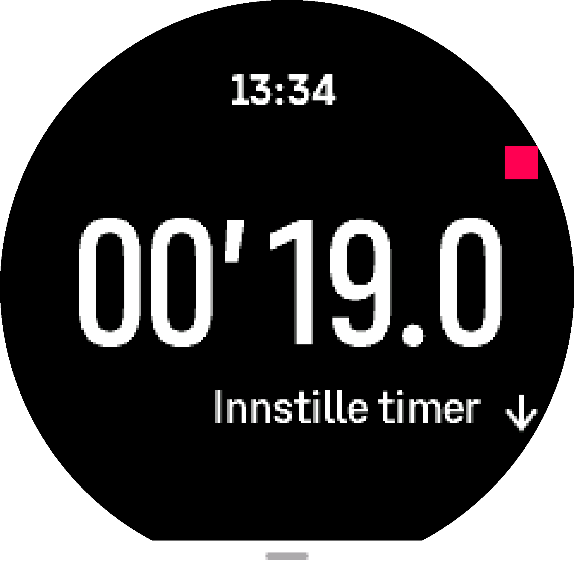

Når du går inn i widgeten for første gang, viser det stoppeklokken. Etter dette, husker den på hva du brukte sist, stoppeklokke eller nedtellingstidtaker.

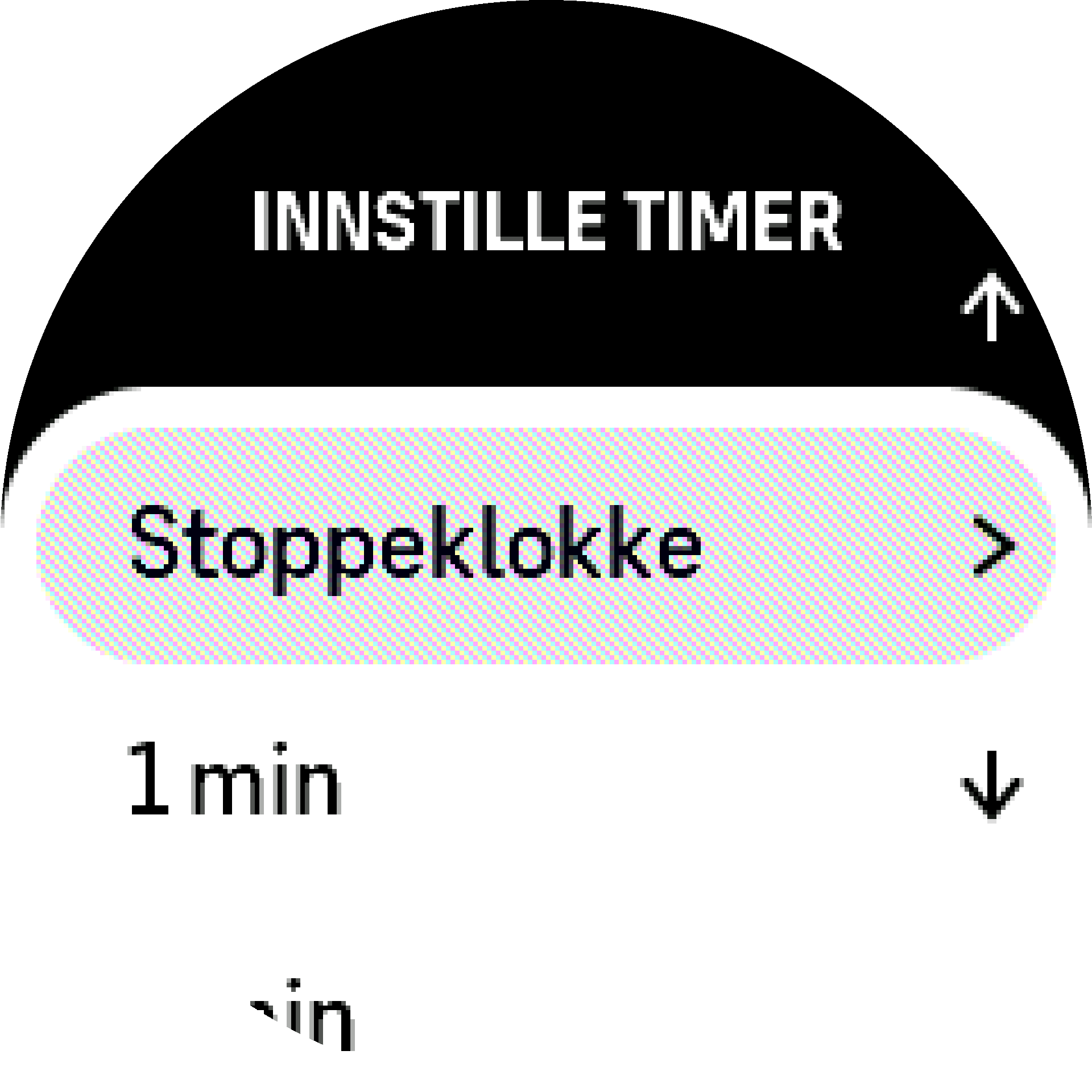

Sveip opp eller trykk på den nedre knappen for å åpne Innstille timer-snarvei-menyen der du kan endre tidtakerinnstillingene.
Stoppeklokke
Start og stopp stoppeklokken ved å trykke på den øvre knappen. Du kan gjenoppta ved å trykke på den øvre knappen på nytt. Tilbakestill ved å trykke på den nedre knappen.
Tidtaker-widget stoppeklokke

Nedtellingstidtaker
I tidtaker-widgeten, sveip opp eller trykk på den nedre knappen for å åpne snarvei-menyen. Derfra kan du velge en forhåndsdefinert nedtellingstid eller opprette tilpasset nedtellingstid.
Tidtaker-widget alternativer
Stopp og tilbakestill etter behov med øvre og nedre knapp.
