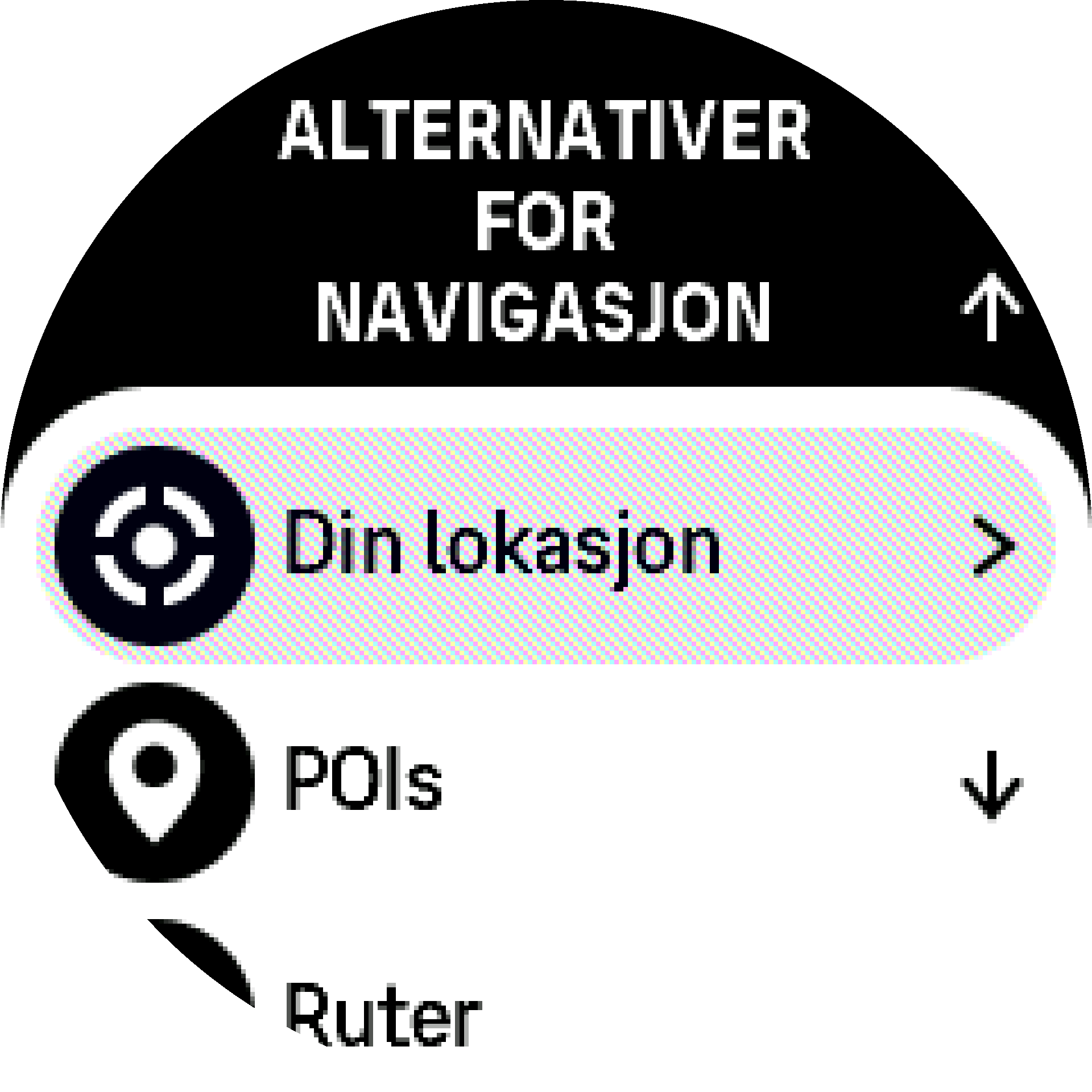

Mens du er i kompass-widgeten, kan du sveipe opp fra bunnen av skjermen eller trykke på den nedre knappen for å åpne en liste over snarveier. Snarveiene gir deg hurtig tilgang til navigasjonshandlingene, slik som å sjekke koordinatene for den aktuelle lokasjonen eller velge en rute som skal navigeres.
Kompass-widgetalternativer
Sveip ned eller trykk på den øvre knappen for å avslutte listen over snarveier.

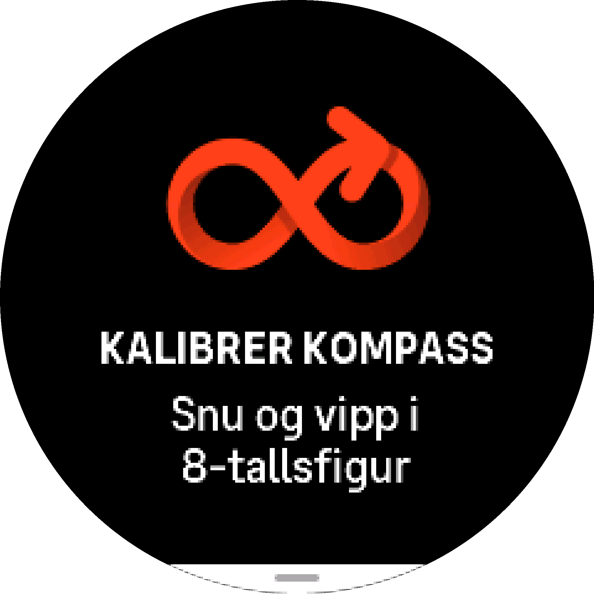

Kompasskalibrering
Hvis kompasset ikke er kalibrert bes du om å kalibrere kompasset når du går inn i kompass-widgeten.
kalibrere kompass S9PP
Hvis du vil rekalibrere kompasset, sveip opp eller trykk på den nedre knappen fra kompass-widgeten og start kalibreringen på nytt fra innstillinger.
