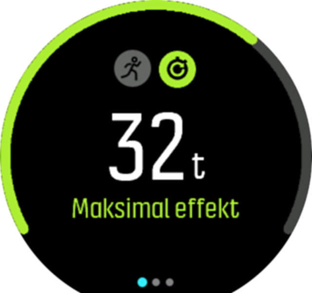

For å vise restitusjonstid, fra urskiven, sveip opp eller trykk på den nedre høyre knappen inntil du ser trenings- og restitusjonsdisplayet. Trykk for å bytte mellom trening og restitusjon.
Recovery Time
