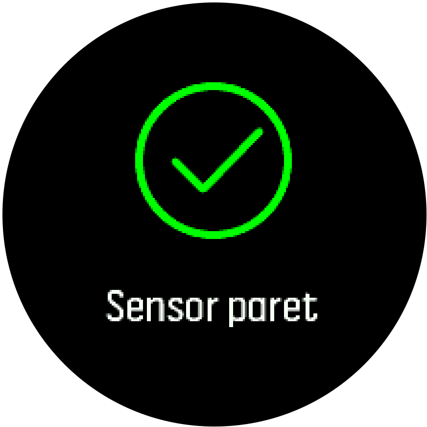

Pare en POD eller sensor:
- Gå til klokkeinnstillingene og velg Tilkobling.
- Velg Pare sensor for å få listen over sensortyper.
Trykk den nedre høyre knappen for å bla gjennom listen og velge sensortype med den midtre knappen.
Følg instruksjonene på klokka for å fullføre paringen (se sensor- eller POD-håndbok ved behov), trykk knappen i midten for å fortsette til neste trinn.
Hvis POD har nødvendige innstillinger, blir du bedt om å legge inn en verdi i løpet av paringsprosessen.
Når POD-en eller sensoren pares, søker klokken etter denne så snart du velger en sportsmodus som bruker denne sensortypen.
Du kan se den fullstendige listen over parete enheter i klokken fra innstillinger under Tilkobling » Parede enheter.
Fra denne listen kan du fjerne (avpare) enheten ved behov. Velg den enheten du ønsker å fjerne og trykk på Glem.
