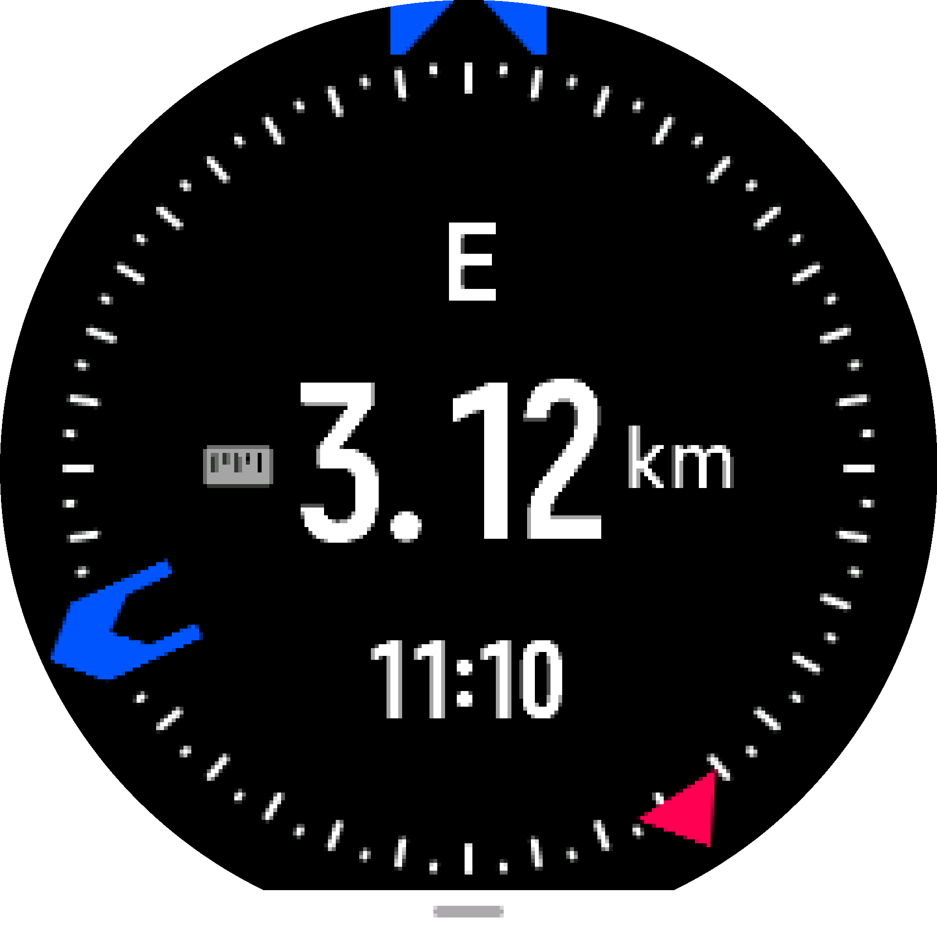

La navigazione rotta è una funzionalità utilizzabile in outdoor per seguire il percorso obiettivo per una posizione visualizzata o trovata sulla mappa in precedenza. Puoi usare questa funzionalità da sola come bussola o insieme a una mappa cartacea.
Se imposti la distanza e l'altitudine dell'obiettivo quando imposti la direzione, l'orologio può essere utilizzato per navigare fino a quella posizione obiettivo.
Navigazione rotta S9PP

  4. Punta la freccia blu sullo schermo verso la posizione obiettivo e premi il pulsante centrale.

  5. Punta la freccia blu sullo schermo verso la posizione obiettivo e premi il pulsante centrale.
  6. Se non conosci la distanza e l'altitudine della posizione, seleziona No e segui la freccia blu verso la posizione.
  7. Se conosci la distanza e l'altitudine della posizione, seleziona .
  8. Inserisci la distanza e l'altitudine della posizione e segui la freccia blu verso la posizione. Lo schermo mostrerà anche la distanza e l'altitudine ancora da compiere fino alla posizione.
