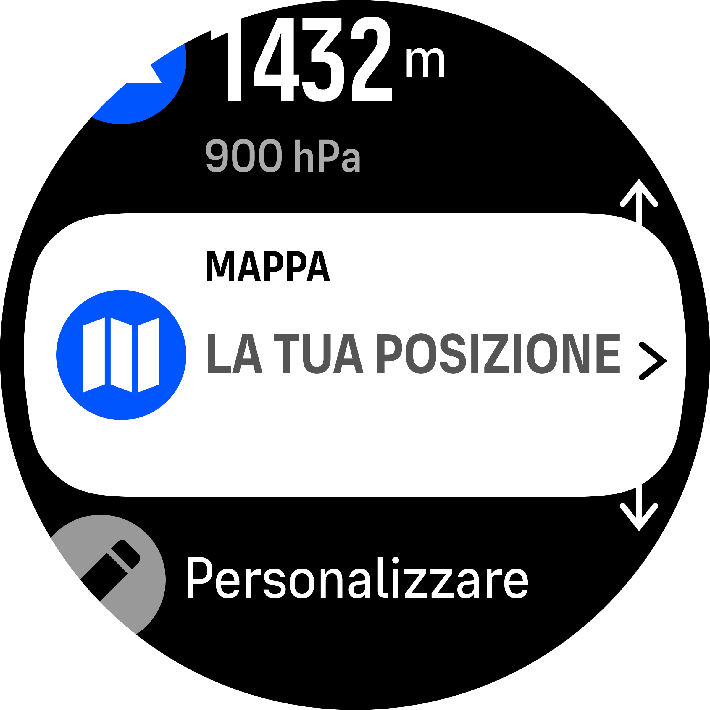

  1. Dal quadrante dell’orologio scorri verso l’alto o premi il pulsante inferiore.
    Puoi accedere alle funzionalità di navigazione anche dal widget bussola.
  2. Seleziona Mappa.
    Voce del menu mappa
  3. La schermata mappa visualizza la tua posizione corrente e l’ambiente circostante.

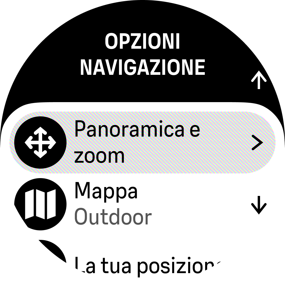

  1. Premi il pulsante inferiore per accedere a un elenco di scelte rapide. Le scelte rapide danno la possibilità di accedere rapidamente ad azioni di navigazione quali il controllo delle coordinate della posizione corrente o la selezione di un itinerario da navigare.
    opzioni di navigazione Orca
