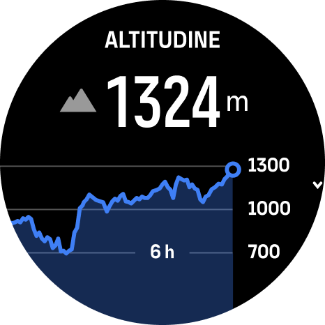

Il widget ha tre viste a cui puoi accedere scorrendo verso l'alto o verso il basso. La prima visualizzazione mostra l’altitudine attuale.
Alti Baro01
