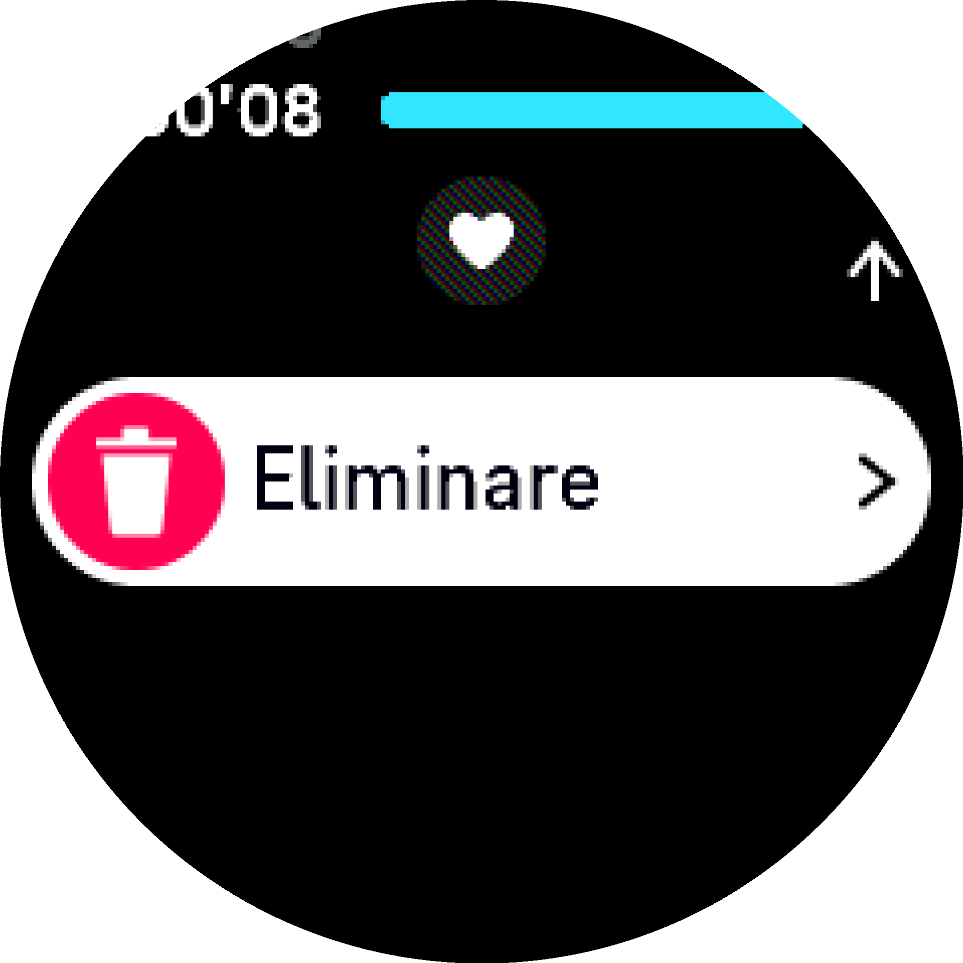

Puoi anche eliminare il tuo registro dell'attività fisica selezionando Ignora.

Se hai effettuato una registrazione che non vuoi conservare, puoi cancellare la voce di registro scorrendo fino alla fine del sommario e toccando il pulsante elimina. Puoi anche cancellare registrazioni con la stessa modalità dal registro.
