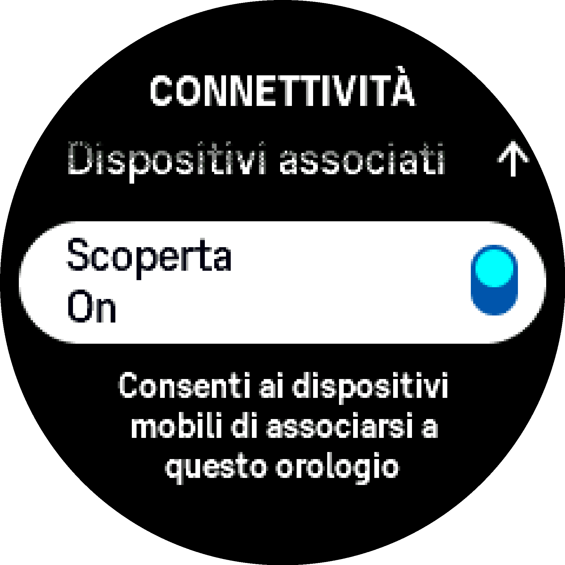

Tuttavia, se desideri che il tuo orologio rimanga invisibile al rilevamento Bluetooth, puoi attivare o disattivare l'impostazione di rilevamento in Connettività > Scoperta.
Discovery Toggle S9PP
