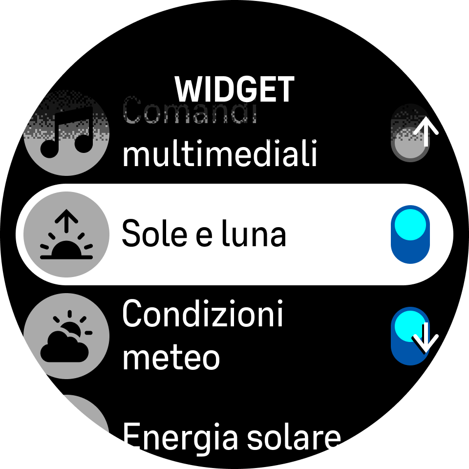

I widget forniscono informazioni utili sulla tua attività e il tuo allenamento. I widget sono accessibili dal quadrante dell’orologio scorrendo verso l’alto o ruotando il pulsante corona.
È possibile fissare un widget per accedervi rapidamente e facilmente. Dal quadrante dell’orologio, premi il pulsante corona e tocca due volte lo schermo per selezionare il widget da fissare. È anche possibile fissare un widget alla voce Personalizzare nel Pannello di controllo.
I widget possono essere attivati/disattivati dal Pannello di controllo alla voce Personalizzare > Widget. Seleziona i widget che desideri utilizzare attivando l’interruttore.
Levette dei widget
Puoi selezionare i widget che vuoi utilizzare nell’orologio e in quale ordine attivandoli, disattivandoli e ordinandoli nell’app Suunto.
