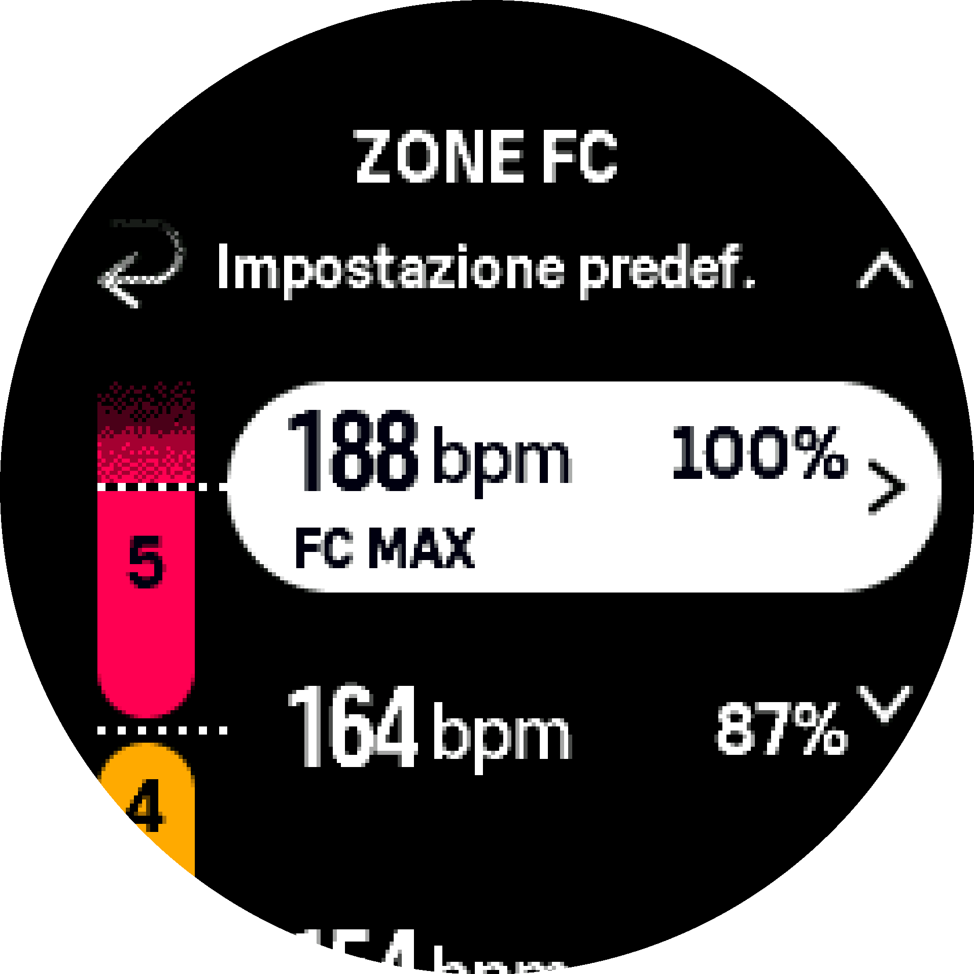

Le zone di frequenza cardiaca sono definite come intervalli percentuali basati sulla tua frequenza cardiaca massima (FC max.).
Per impostazione predefinita, la FC max. viene calcolata utilizzando l'equazione standard: 220 - la tua età. Se conosci la tua FC max. esatta, dovresti regolare di conseguenza il valore predefinito.
Suunto Race S ha zone FC predefinite e specifiche per attività. Le zone predefinite possono essere utilizzate per tutte le attività ma, per un allenamento più avanzato, puoi usare le zone FC specifiche per la corsa e il ciclismo.

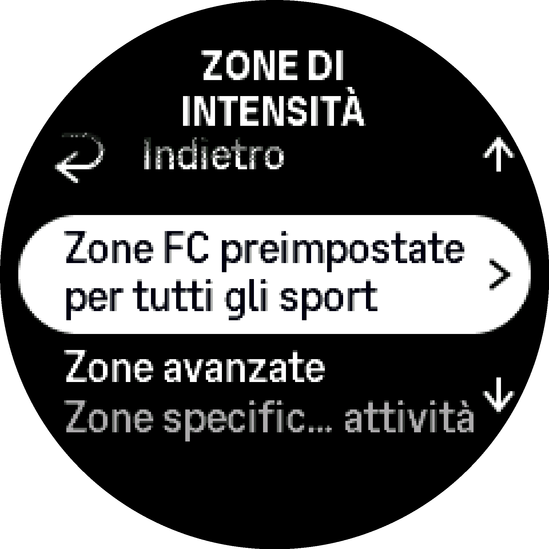

Imposta la FC max.
Imposta la tua FC massima dalle impostazioni, alla voce Allenamento » Zone di intensità » Zone FC preimpostate per tutti gli sport .
  1. Tocca la FC max. (valore più alto, bpm) o premi il pulsante corona.
  2. Seleziona la tua nuova FC max. scorrendo verso l’alto o il basso o ruotando il pulsante corona.
    FC max. predefinita S9PP
  3. Tocca per selezionare oppure premi il pulsante centrale.
  4. Scorri verso destra oppure premi il pulsante inferiore per uscire dalla visualizzazione delle zone FC.

Imposta le zone di FC predefinite
Imposta le tue zone di FC predefinite dalle impostazioni, alla voce Allenamento » Zone di intensità » Zone FC preimpostate per tutti gli sport .

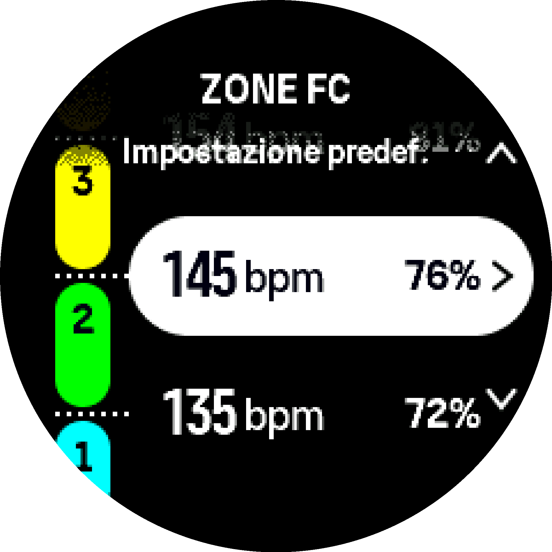

voce zone fc
  1. Scorri su/giù e tocca o premi il pulsante corona quando viene evidenziata la zona FC che desideri modificare.
  2. Seleziona la tua nuova zona FC scorrendo verso l’alto o il basso o ruotando il pulsante corona.
    Zone FC predefinite S9PP
  3. Tocca per selezionare oppure premi il pulsante corona.
NOTA:
Seleziona Ripristino nella visualizzazione zone FC per riportare le zone FC al valore predefinito.

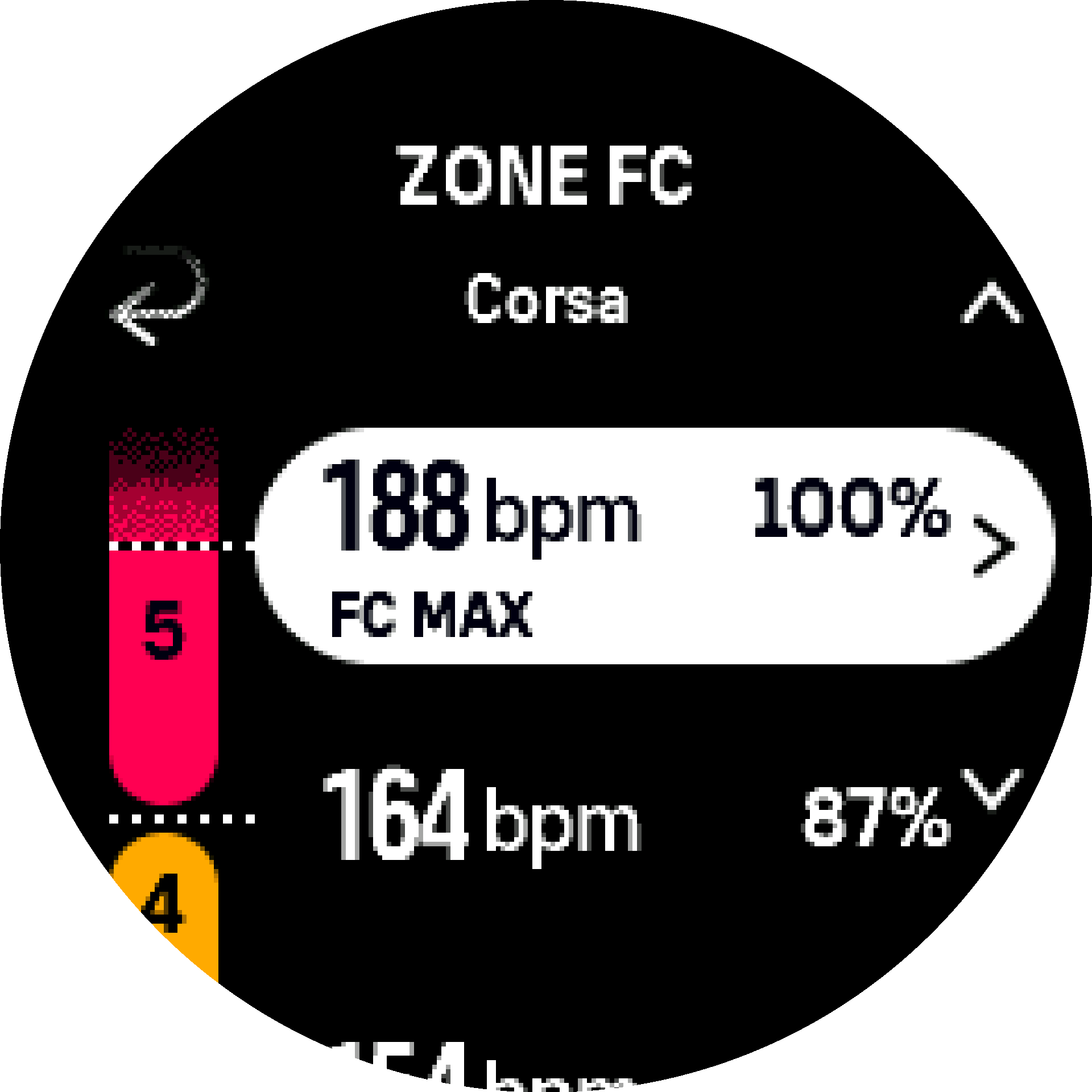

Imposta zone FC specifiche per attività
Imposta le tue zone di FC specifiche per attività dalle impostazioni, alla voce Allenamento » Zone di intensità » Zone avanzate .
  1. Tocca l’attività (Corsa o Bicicletta) che desideri modificare oppure premi il pulsante corona una volta che l’attività viene evidenziata.
  2. Premi il pulsante corona per attivare o disattivare le zone FC.
  3. Scorri su/giù e tocca o premi il pulsante corona quando viene evidenziata la zona FC che desideri modificare.
  4. Seleziona la tua nuova zona FC scorrendo verso l’alto o il basso o ruotando il pulsante corona.
    Zona FC avanzata S9PP
  5. Tocca per selezionare oppure premi il pulsante corona.
  6. Scorri verso destra oppure premi il pulsante inferiore per uscire dalla visualizzazione delle zone FC.

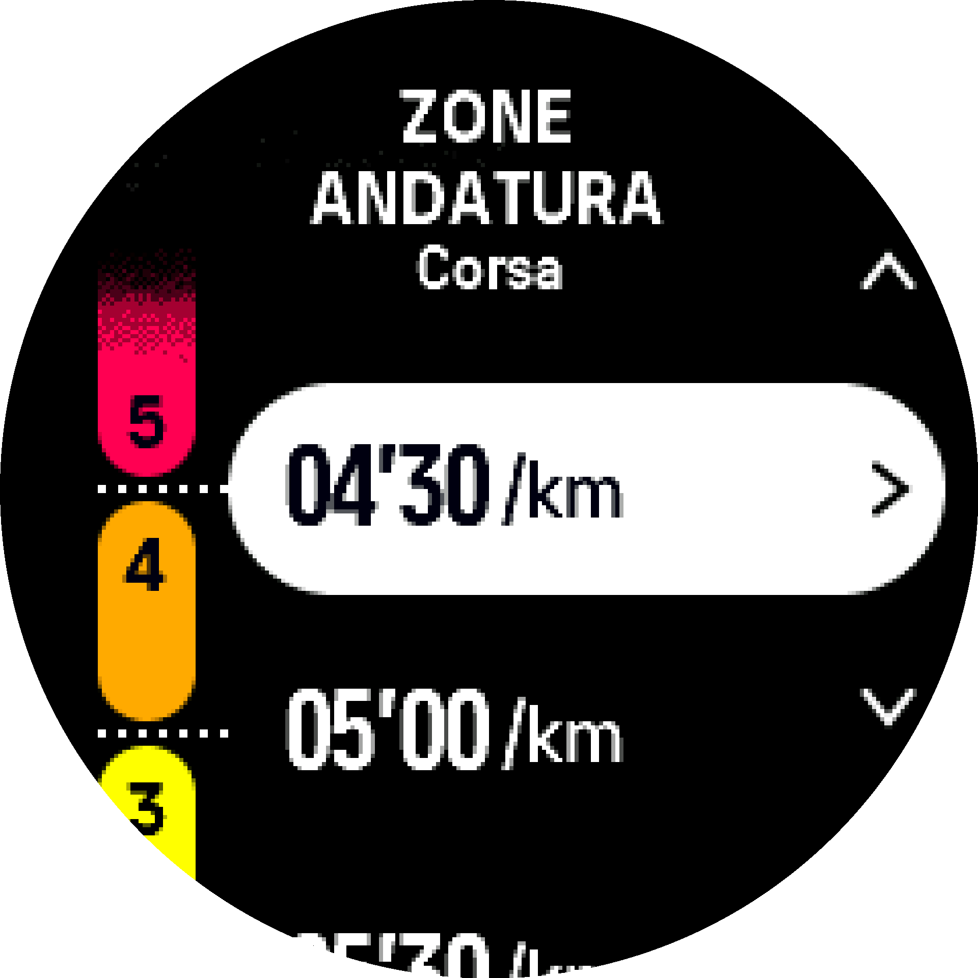

Zone andatura
Le zone andatura funzionano esattamente come le zone di frequenza cardiaca, ma l’intensità dell’allenamento si basa sull’andatura invece che sulla frequenza cardiaca. Le zone andatura sono visualizzate nell'unità di misura del sistema metrico o anglosassone in base alle tue impostazioni.
Suunto Race Sè dotato di cinque zone andatura predefinite utilizzabili, oppure è possibile definirne una personalizzata.
Sono disponibili zone andatura per la corsa e il ciclismo.
Impostazione delle zone andatura
Imposta le tue zone andatura specifiche per attività dalle impostazioni, alla voce Allenamento » Zone di intensità » Zone avanzate .
  1. Tocca Corsa o Bicicletta oppure premi il pulsante corona.
  2. Scorri o ruota il pulsante corona e seleziona le zone di andatura.
  3. Scorri su/giù oppure ruota il pulsante corona e premi il pulsante corona quando viene evidenziata la zona andatura che desideri modificare.
  4. Seleziona la nuova zona andatura scorrendo su/giù oppure ruotando il pulsante corona.
    ZoneAndatura avanzate S9PP
  5. Premi il pulsante corona per selezionare i valori della nuova zona andatura.
  6. Scorri verso destra oppure premi il pulsante inferiore per uscire dalla visualizzazione delle zone andatura.

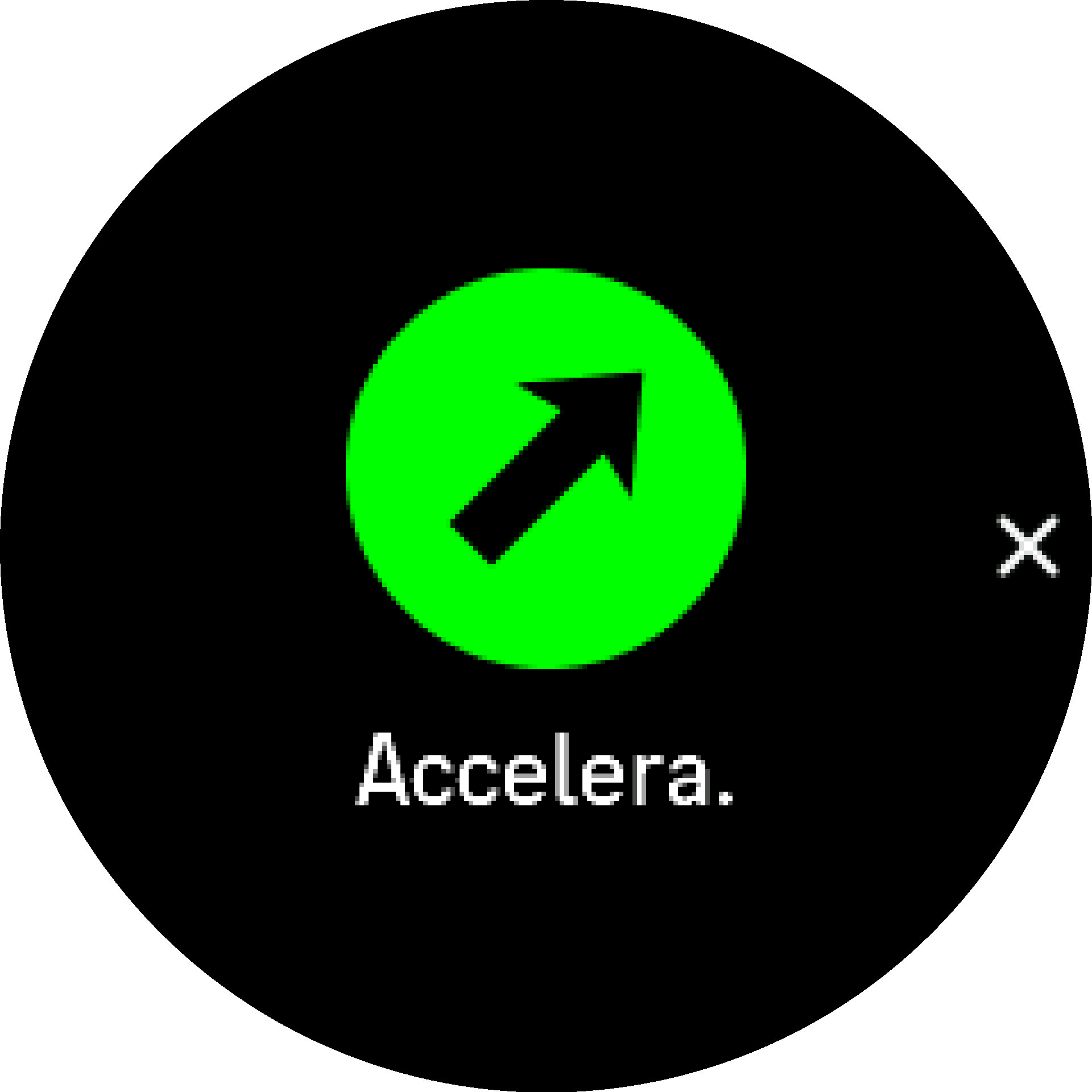

Quando registri un’attività fisica (vedi Registrazione di un'attività fisica) ed hai selezionato FC, andatura o potenza come target intensità (vedi Utilizzo dei target durante l’attività fisica), viene visualizzato un indicatore di zona suddiviso in cinque sezioni. Le cinque sezioni vengono mostrate attorno la parte esterna della schermata della modalità sport. L’indicatore mostra la zona selezionata come target intensità illuminando la sezione corrispondente. La piccola freccia nell'indicatore mostra dove ti trovi all'interno dell'intervallo della zona.
Indicatore zona S9PP
L'orologio ti avvisa quando raggiungi la zona target selezionata. Durante l’attività fisica, l’orologio ti chiederà di accelerare o rallentare qualora FC, andatura o potenza siano al di fuori della zona target selezionata.
Guida accelerazione S9PP
