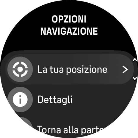

  1. Premi il pulsante inferiore per accedere a un elenco di scelte rapide. Le scelte rapide danno la possibilità di accedere rapidamente ad azioni di navigazione quali il controllo delle coordinate della posizione corrente o la selezione di un itinerario da navigare.
    opzioni di navigazione Race
