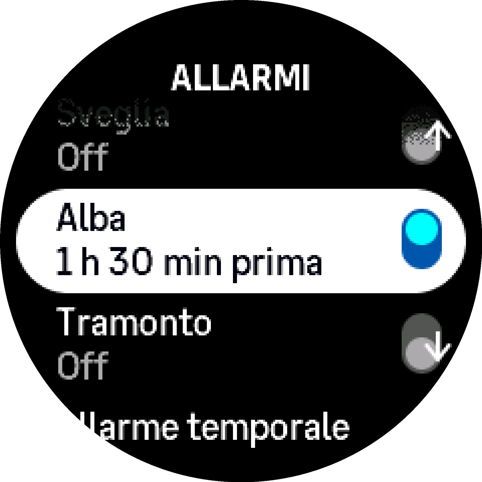

Gli allarmi di alba e tramonto di Suunto Race S sono allarmi ad adeguamento automatico basato sulla tua posizione. Invece di impostare un orario fisso puoi impostare l'allarme relativo all'anticipo con cui desideri essere avvisato prima dell'effettiva alba o tramonto.
Gli orari di alba e tramonto vengono determinati via GPS, pertanto l'orologio si affida a questi dati dall'ultima volta in cui esso è stato utilizzato.
Per impostare gli allarmi di alba/tramonto:
  1. Dal quadrante dell’orologio, tieni premuto il pulsante corona per aprire le Impostazioni.
  2. Scorri e tocca Allarmi oppure premi il pulsante centrale per entrare nel menu.
  3. Scorri fino all'allarme da impostare e selezionalo toccando il suo nome o premendo il pulsante corona.
    Attivazione allarme alba tramonto S9PP

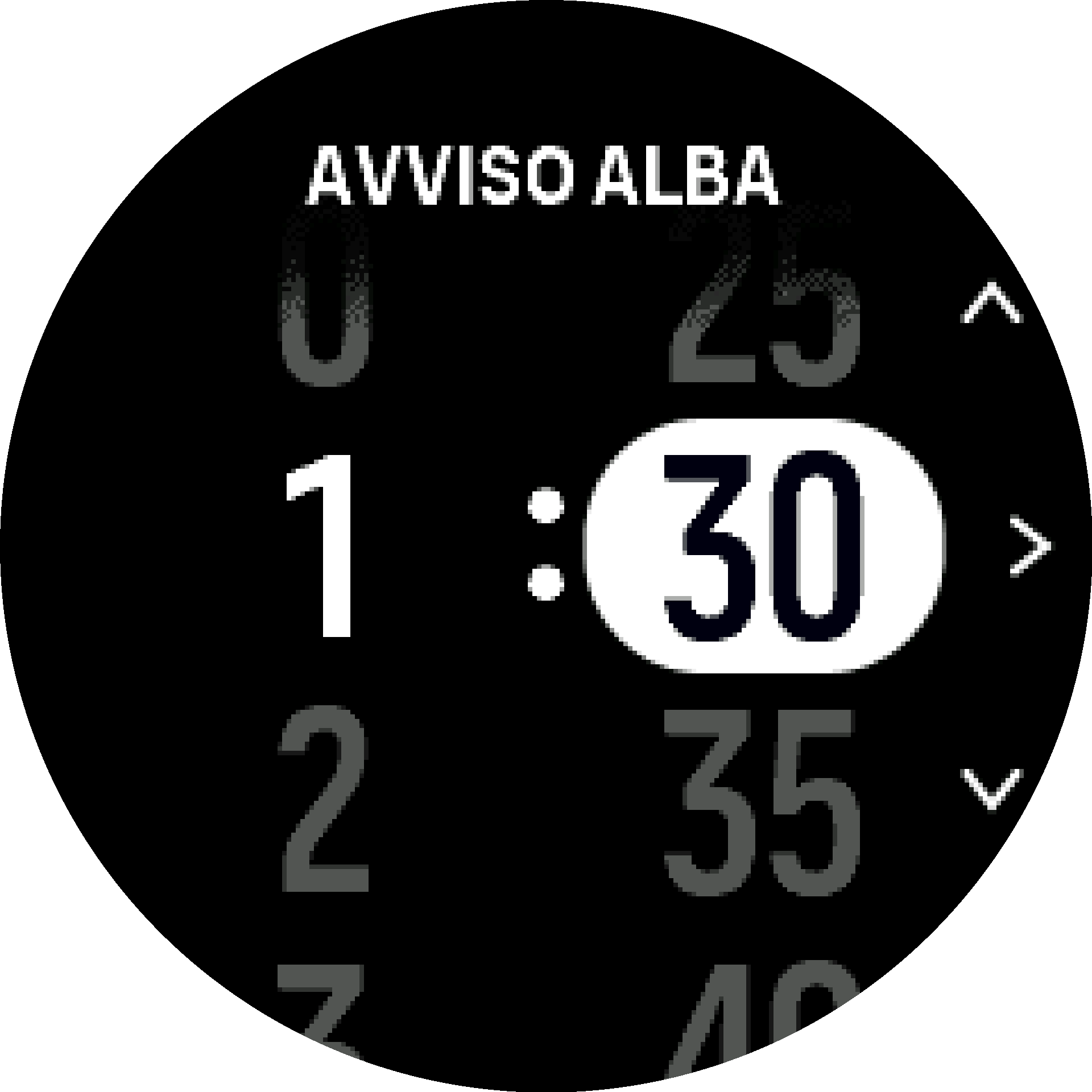

  4. Imposta ore e minuti desiderati antecedenti ad alba/tramonto scorrendo verso l'alto o il basso con il pulsante corona o scorrendo verso l’alto o verso il basso sullo schermo, quindi conferma con il pulsante centrale.
    Ora prima di tramonto alba S9PP
  5. Premi il pulsante centrale per confermare e uscire.

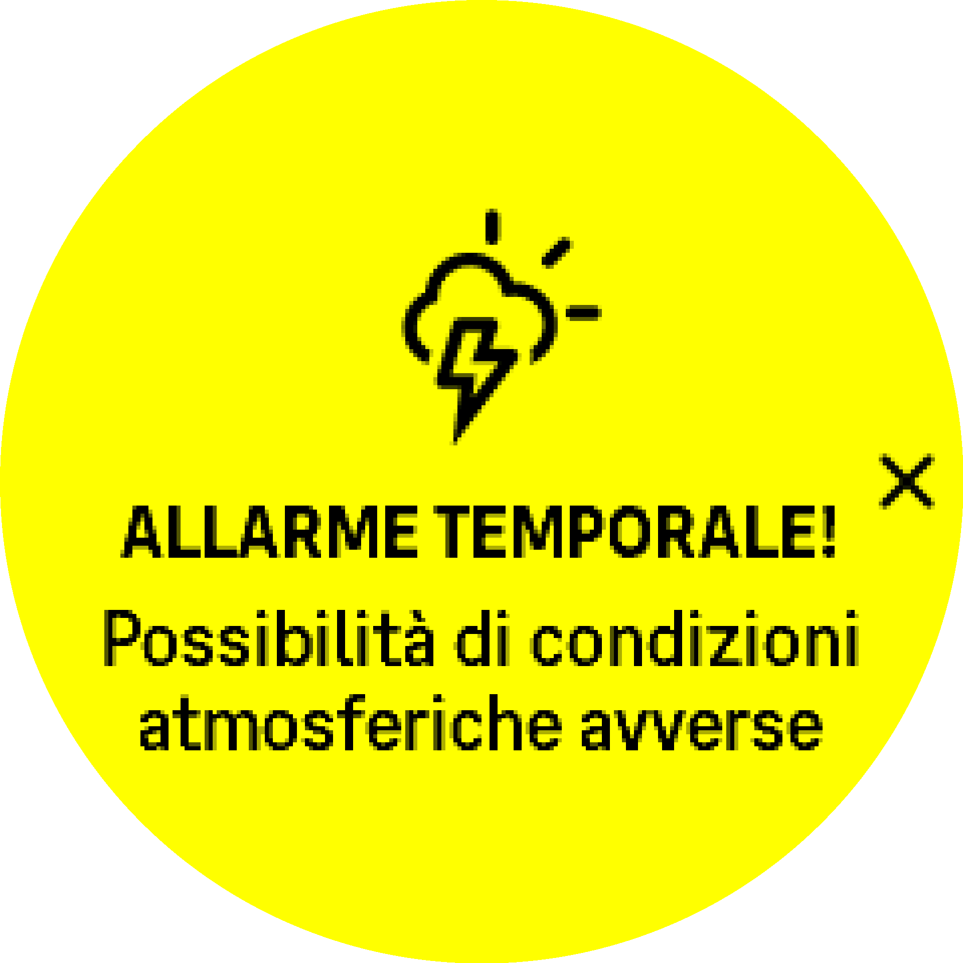

Un calo importante della pressione barometrica significa generalmente che un temporale si sta avvicinando, e pertanto devi portarti al coperto. Quando l'allarme temporale è attivo, Suunto Race S emette un allarme sonoro e mostra il simbolo di temporale se la pressione scende di 4 hPa (0,12 inHg) o oltre nel giro di 3 ore.

Se si attiva l'allarme temporale, è sufficiente premere un qualsiasi pulsante per arrestarlo. Se non si preme alcun pulsante, la notifica dell'allarme resta per un minuto. Il simbolo temporale rimane visibile nel display fino a quando le condizioni meteo non si stabilizzano (la pressione diminuisce lentamente).
Allarme temporale attivo S9PP
