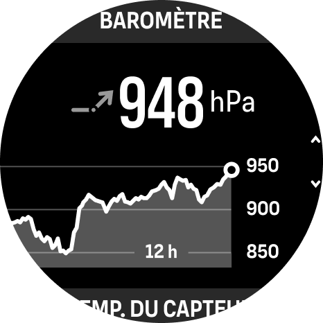

Balayez l'écran vers le haut pour voir la pression barométrique et le graphique de tendance du baromètre.
Alti Baro02

Les changements des conditions météorologiques comme les changements d'altitude entraînent un changement de la pression atmosphérique. Pour gérer ce phénomène, votre Suunto Race 2 bascule automatiquement entre une interprétation des changements de pression atmosphérique comme des changements d'altitude ou comme des changements des conditions météorologiques en fonction de vos déplacements.
Si votre montre détecte un mouvement vertical, elle bascule sur la mesure de l'altitude. Lorsque vous visualisez le graphique d'altitude, l'affichage s'actualise dans un délai maximum de 10 secondes.
Si vous vous trouvez à une altitude constante (moins de 5 mètres de déplacement vertical en 12 minutes), votre montre interprète les changements de pression atmosphérique comme des changements des conditions météorologiques et ajuste le graphique du baromètre en conséquence.
