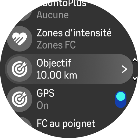

Si le mode sportif que vous avez sélectionné comporte une option vous permettant de fixer des objectifs, vous pouvez les ajuster avant de démarrer l'enregistrement en balayant l’écran vers le haut ou en tournant la couronne.
objectif 10 km Phoenix
Pour vous entraîner avec l'objectif général :
  1. Avant de commencer l'enregistrement d'un exercice, balayez l'écran vers le haut ou tournez la couronne et sélectionnez Objectif.
  2. Sélectionnez Durée ou Distance.
  3. Sélectionnez votre objectif.
  4. Faites défiler l'écran vers le haut et commencez votre exercice.
