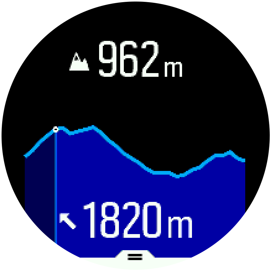

高度導航
如果您正在導航具有高度訊息的路線,您還可以使用高度剖面顯示螢幕以上升和下降為基礎進行導航。在主導航顯示螢幕(您看到路線的地方)中,按下中間按鈕切換至高度剖面顯示屏。
高度剖面顯示螢幕會顯示以下資訊:
  • 最上方:目前的高度
  • 中心:高度剖面顯示您當前的位置
  • 最下方:剩下的爬升或下降(按左下角按鈕以變更視圖)
高度導航訓練師
如果您在使用高度導航時偏離路線過遠,則您的手錶將在高度剖面顯示螢幕中給您一個 偏離路線 (關閉路線) 訊息。如果您看到此訊息,請捲動至路線導航顯示螢幕,以恢復正軌,然後再繼續進行高度導航。

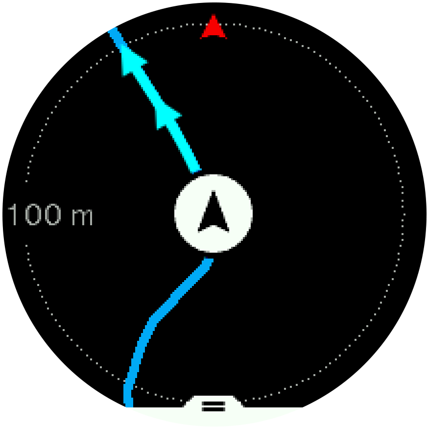

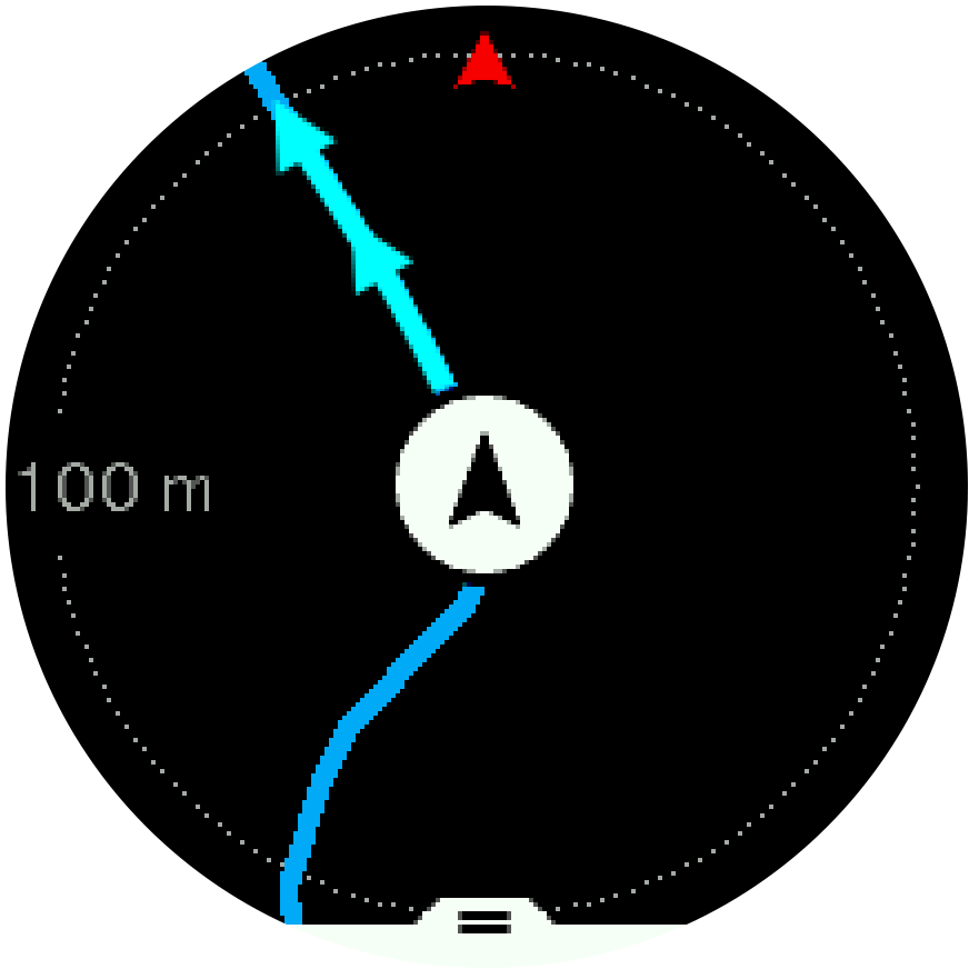

    Route overview S5
在詳細視圖中,按住中間按鈕進行放大及縮小。使用右上方及右下方按鈕調整縮放比例。
NavigationRoute S5

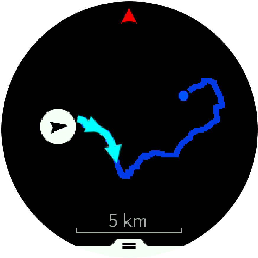

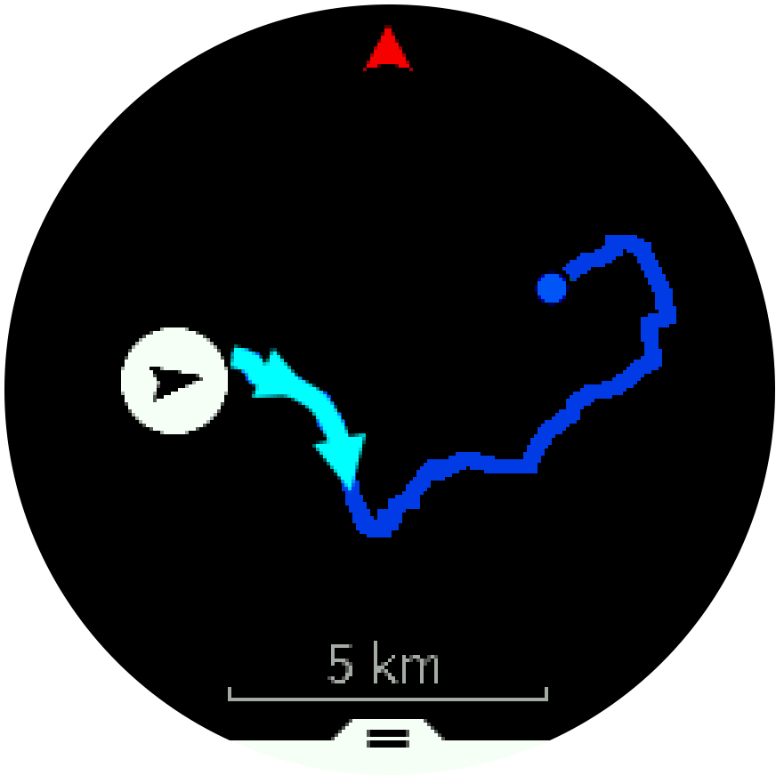

找尋回路
如果在記錄活動時使用 GPS,Suunto 5 Peak 則自動保存運動的起點。藉助於 Find back(找尋回路),Suunto 5 Peak 可以引導您直接回到起點。
若要開始 找尋回路:
  1. 當您記錄活動時,按下中間的按鈕直到您進入導航顯示螢幕。
  2. 按下右下方按鈕以開啟捷徑功能表。
  3. 捲動至 找尋回路,按中間的按鈕將其選定。
  4. 按下左下方按鈕即可退出,並返回至導航顯示螢幕。
導航指南顯示爲所選運動模式的最後一個螢幕。

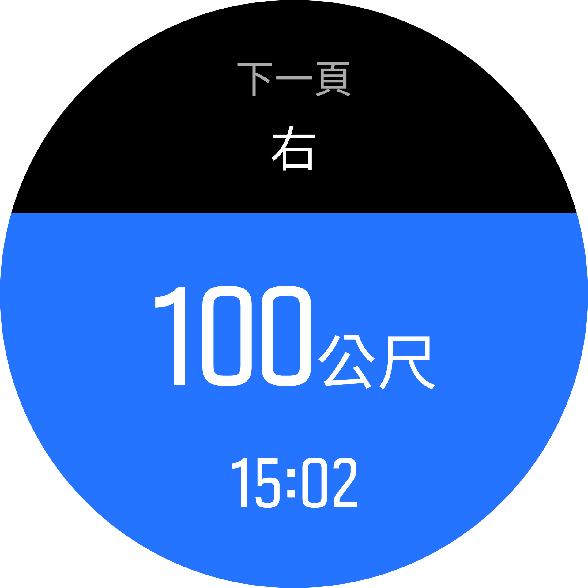

轉向導航,由 Komoot 支援
如果您是 Komoot 的會員,您可以利用 Komoot 找到或規劃路線,並將這些透過 Suunto 應用程式同步到您的Suunto 5 Peak。除此之外,您的手錶記錄的運動將會自動同步到 Komoot。
利用 Suunto 5 Peak及來自 Komoot 的路線進行路線導航時,手錶會發出指示轉向的聲音提醒,以及轉向方向的訊息提示。
Komoot Navigation
