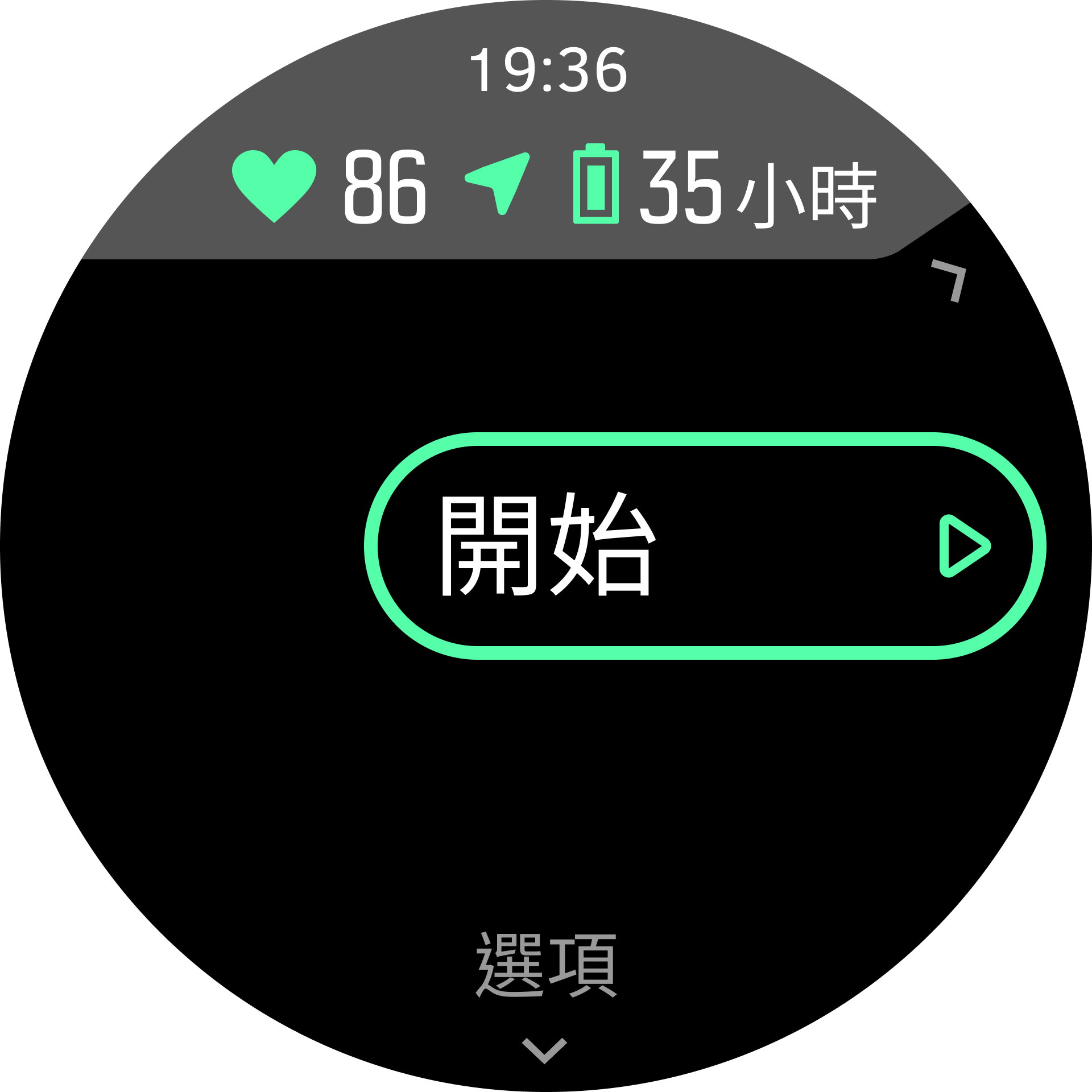

如要記錄運動:
  1. 戴上心率感應器(可選)。
  2. 按下右上方按鈕以開啟啟動器。
  3. 向上捲動至運動圖示,使用中間按鈕進行選擇。
    Exercise icon Spartan Trainer
  4. 按下右上或右下按鈕捲動運動模式,按中間按鈕選取一種您欲使用之模式。
  5. 在開始指示器上方,根據您使用運動模式的內容(例如心率和連線 GPS)顯示一系列圖示。搜尋時,箭頭圖示(連線 GPS)發出灰色的閃光,發現訊號後,變成綠色。如果使用心率感測器,心形圖示(心率)於搜尋時閃爍灰色,當找到訊號時,,將變成連接到皮帶的彩色心形圖示。如果使用光學心率感測器,將變成沒有皮帶的彩色心形圖示。。
    如果您正在使用心率感應器,但是圖示變成綠色,檢查心率感應器是否配對,參見 配對 POD 和感應器,並再次選取運動模式。
    您可以等待各個圖示變為綠色或紅色,或只要您愿意,可透過按下中間按鈕開始記錄。
    Start exercise
    開始記錄後,所選的心率源將被鎖定,並且在訓練項目進行期間無法變更。
