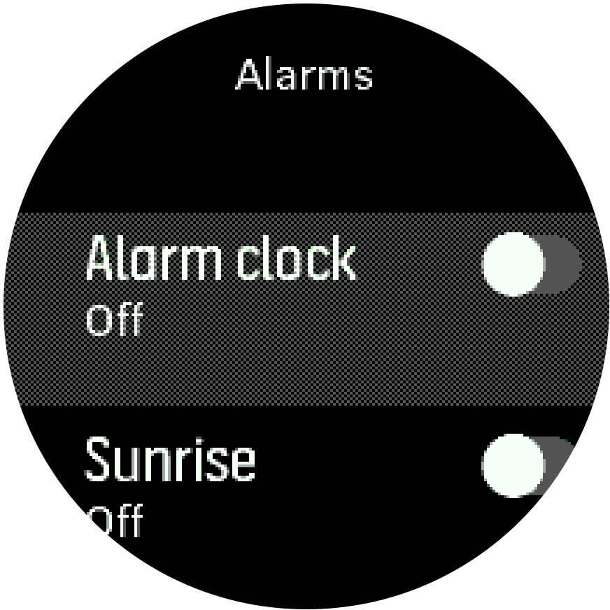

設定日落/日出鬧鐘:
  1. 按下中間的按鈕以打開捷徑功能表。
  2. 向下捲動至 警報 ,然後按下中間的按鈕即可進入。
  3. 捲動至您要設定的鬧鐘,按下中間的按鈕選取。
    SunriseSunset alarm toggle Spartan Trainer
  4. 透過使用上方和下方按鈕向上/向下捲動,設定日出/日落前的理想時間,並使用中間的按鈕進行確認。
  5. 以相同的方式設定分鐘。
    Time before sunset sunrise Spartan Trainer
  6. 按下中間按鈕以確認並退出。
