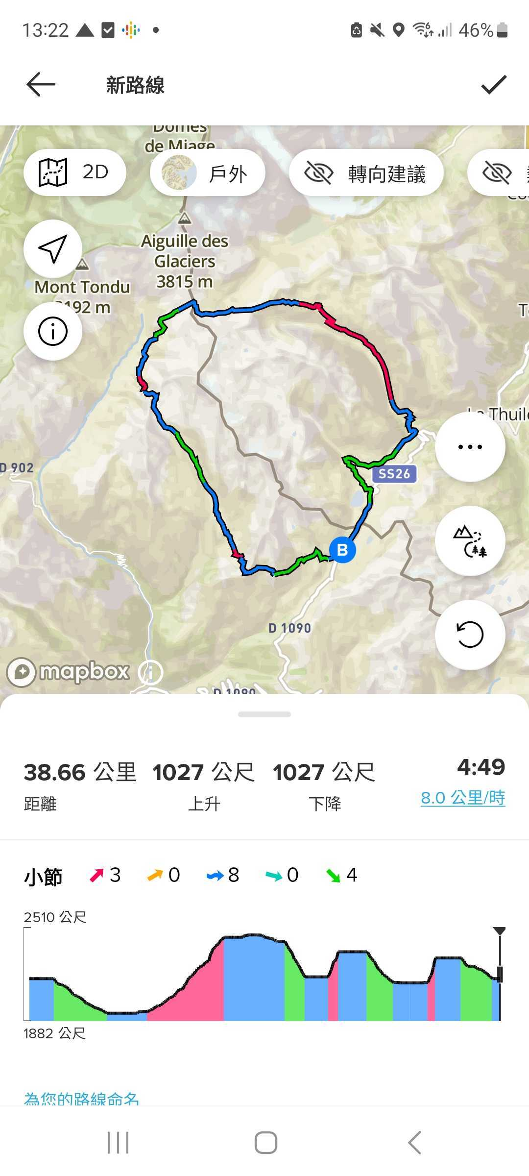

導航路線時,攀登指導會提供您海拔高度資訊。
您在 Suunto app 規劃路線時,app 會以複數的線段的方式呈現路線,用不同顏色的線段表示不同海拔高度的路線區域。5 種路線區域分類如下:
  • 平坦
  • 上坡
  • 下坡
  • 爬升
  • 下降
路線區域 app
