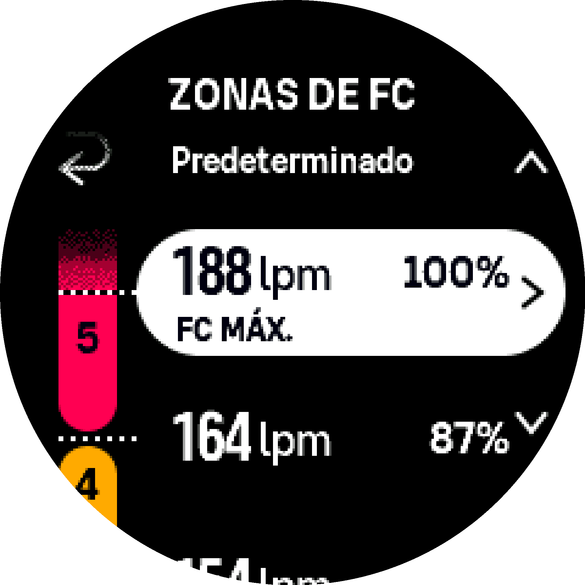

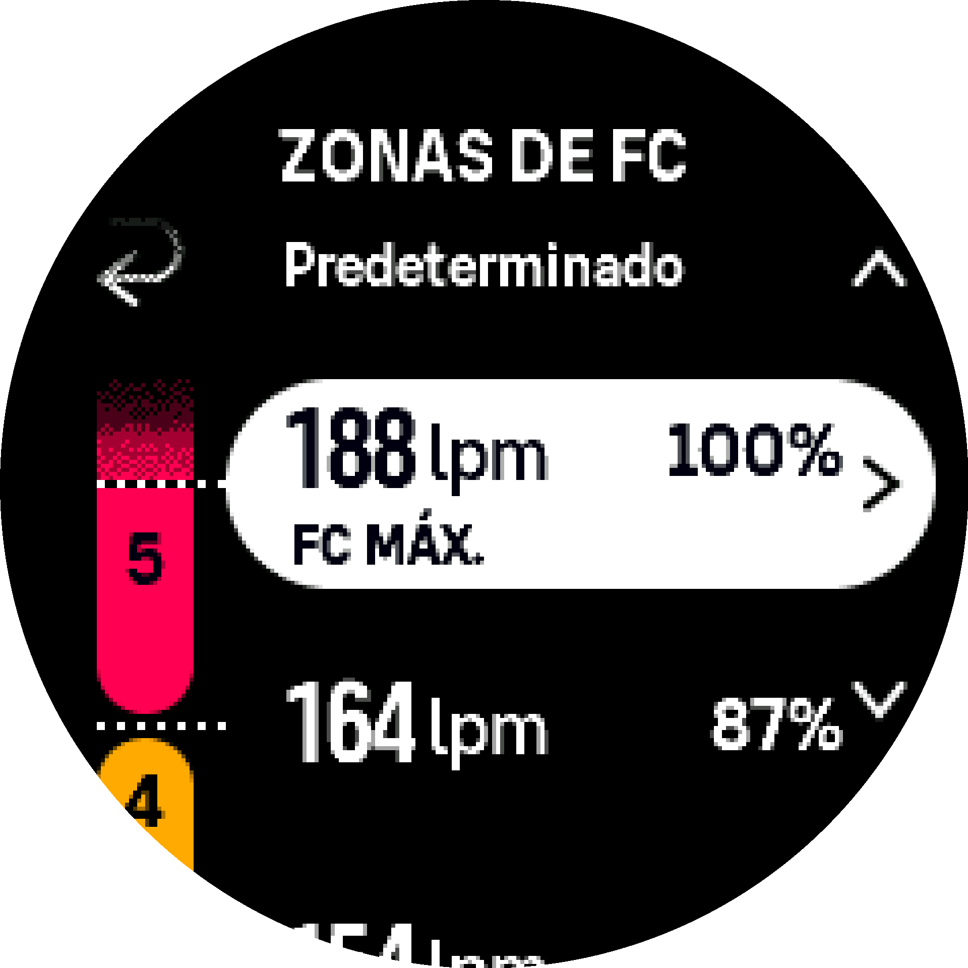

Establecer FC máx.
Establece tu FC máxima desde los ajustes de Entrenamiento » Zonas de intensidad » Zonas de FC predeterminadas para todos los deportes.
  1. Toca la FC máx. (valor más alto, lpm) o pulsa la corona.
  2. Selecciona tu nueva FC máx. deslizando el dedo hacia arriba o hacia abajo o girando la corona.
    FC máx. predeterminada S9PP
  3. Toca tu selección o pulsa el botón central.
  4. Para salir de la vista de zonas de FC, desliza el dedo hacia la derecha o pulsa el botón inferior.

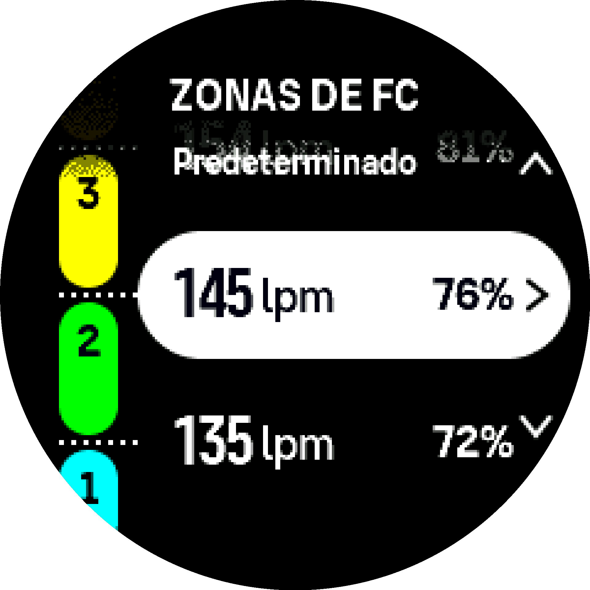

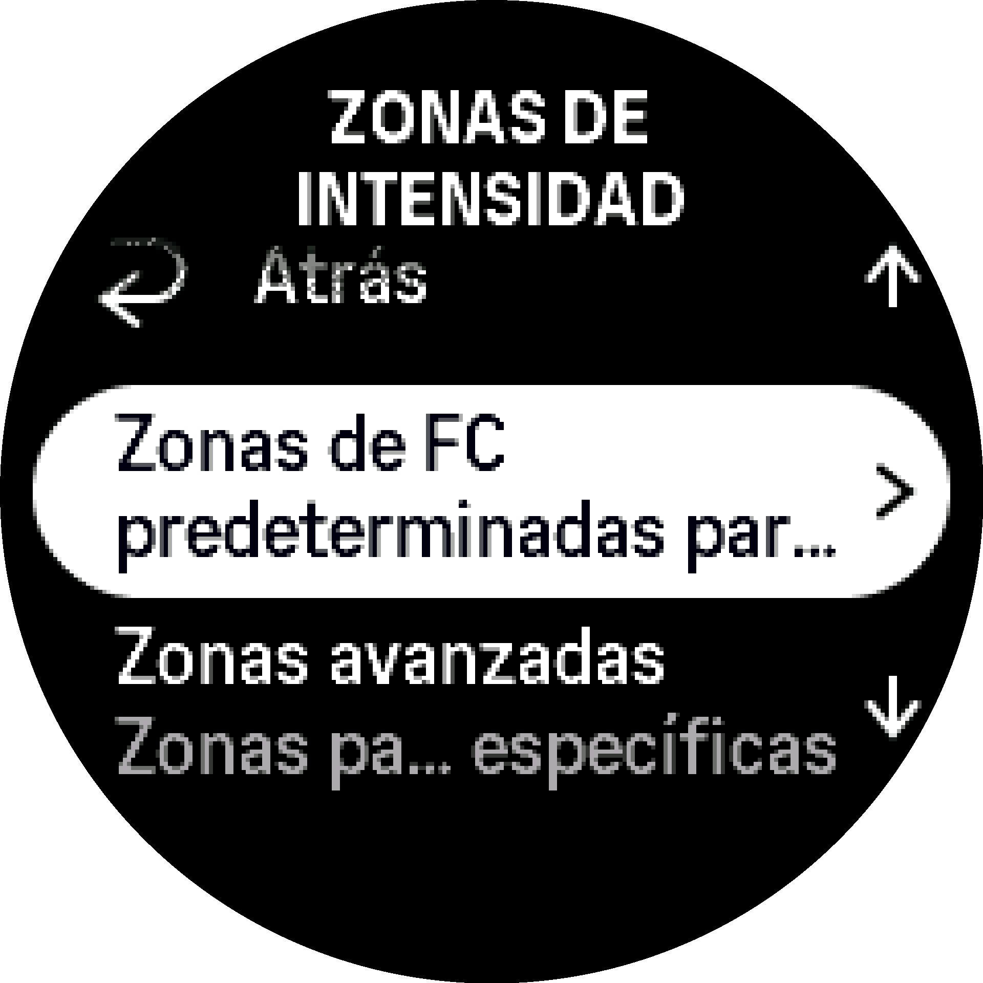

Establecer zonas de FC predeterminadas
Establece tus zonas de FC predeterminadas desde los ajustes de Entrenamiento » Zonas de intensidad » Zonas de FC predeterminadas para todos los deportes.
Elemento Zonas de FC
  1. Desplázate hacia arriba/abajo y toca o pulsa la corona cuando la zona de FC que deseas cambiar esté resaltada.
  2. Selecciona tu nueva zona de FC deslizando el dedo hacia arriba o hacia abajo o girando la corona.
    Zona de FC predeterminada S9PP
  3. Toca tu selección o pulsa la corona.
NOTA:
Al seleccionar Restablecer en la vista de zonas de FC, se restablecerán las zonas de FC a sus valores predeterminados.

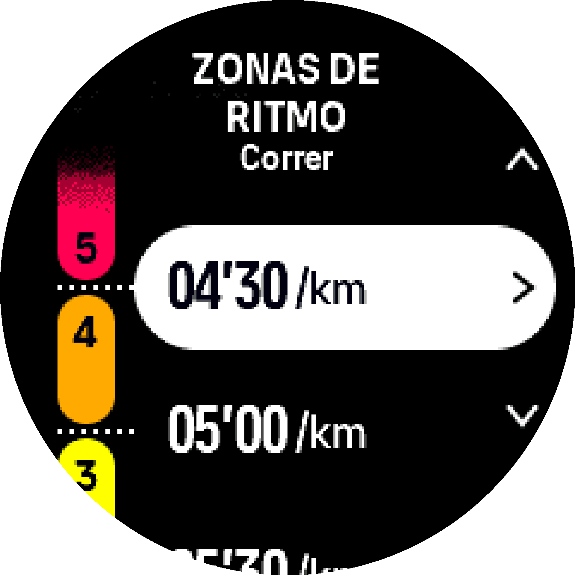

Establecer zonas de ritmo

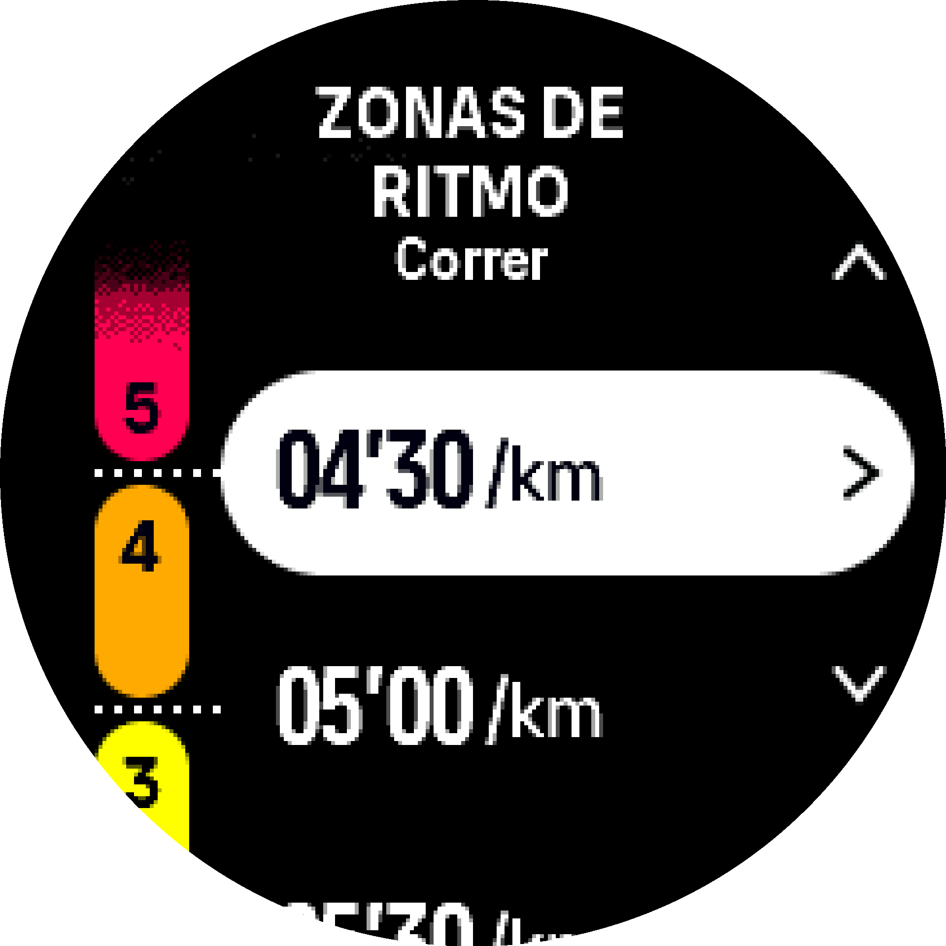

Establece tus zonas de ritmo específicas para cada actividad desde los ajustes de Entrenamiento » Zonas de intensidad » Zonas avanzadas.
  1. Toca Correr o Ciclismo o bien pulsa la corona.
  2. Desliza el dedo o gira la corona para seleccionar las zonas de ritmo.
  3. Desliza el dedo hacia arriba/abajo o gira la corona y pulsa la corona cuando la zona de ritmo que deseas cambiar esté resaltada.
  4. Selecciona tu nueva zona de ritmo deslizando el dedo hacia arriba/abajo o girando la corona.
    Zonas de ritmo avanzadas S9PP
  5. Pulsa la corona para seleccionar el nuevo valor de zona de ritmo.
  6. Desliza el dedo hacia la derecha o pulsa el botón inferior para salir de la vista de zona de ritmo.

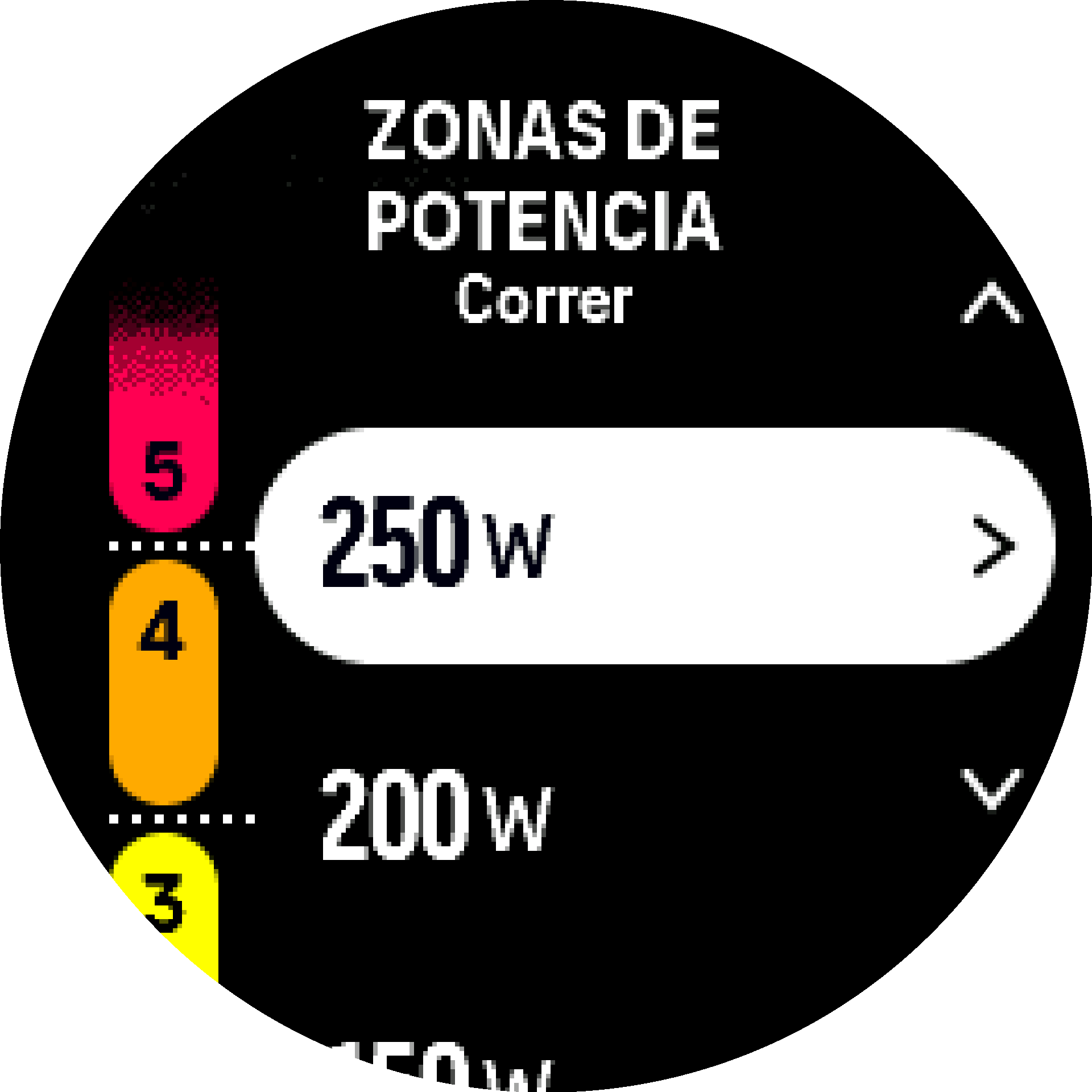

Establecer zonas de potencia específicas para cada actividad
Establece tus zonas de potencia específicas para cada actividad desde los ajustes de Entrenamiento » Zonas de intensidad » Zonas avanzadas.
  1. Toca la actividad (correr o ciclismo) que quieres editar o pulsa la corona cuando la actividad esté resaltada.
  2. Desliza el dedo hacia arriba o gira la corona para seleccionar las zonas de potencia.
  3. Desliza el dedo hacia arriba/abajo o gira la corona y selecciona la zona de potencia que desees editar.
  4. Selecciona tu nueva zona de potencia deslizando el dedo hacia arriba/abajo o girando la corona.
    Zonas de potencia avanzadas S9PP
  5. Pulsa la corona para seleccionar el nuevo valor de potencia.
  6. Desliza el dedo hacia la derecha o pulsa el botón inferior para salir de la vista de zona de potencia.

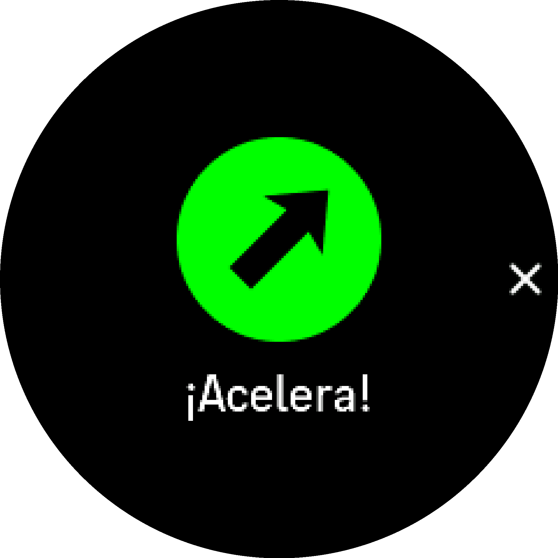

Tu reloj te avisa cuando llegas a la zona objetivo seleccionada. Durante tu ejercicio, el reloj te notificará para que aceleres o vayas más despacio si tu FC, ritmo o potencia actual está fuera de la zona objetivo seleccionada.
Indicaciones de aceleración S9PP
